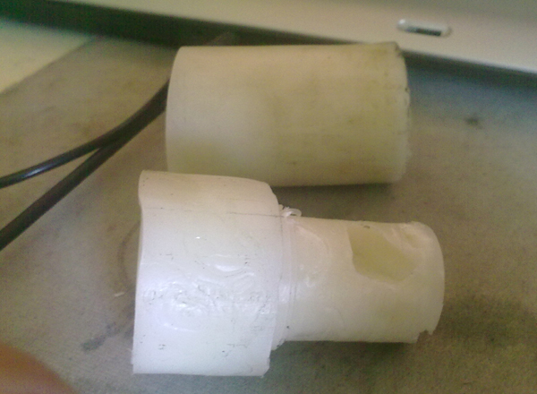

Dokładnie, jeszcze mogą pojawić się pęcherze powietrza wewnątrz takiego odlewu, nawet jak będziesz toczył taki wałek to będziesz miał dziury w środku materiału. Ja teraz sobie zrobiłem taką bardzo prostą foremkę na takie wałeczki, czasami potrzebuje wytoczyć jakieś duperele. Z tyłu widać dobry monolityczny wałek a z przodu wałek z dziurami. Przy wtryskiwaniu takich dużych, pełnych wyprasek. trzeba zachować bardzo długi czas docisku. Wałek fi 36 mm x 50 mm.
