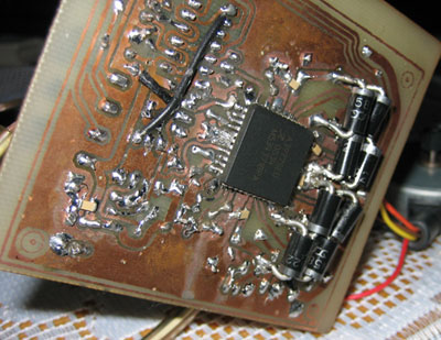

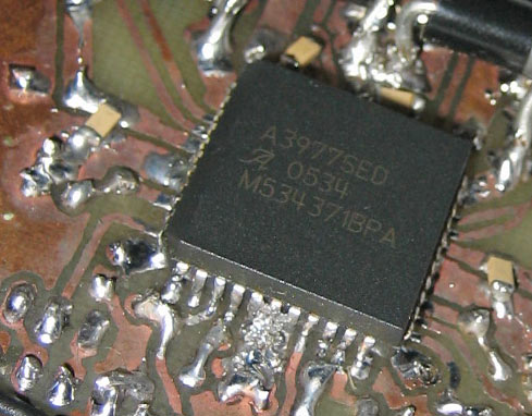

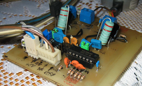

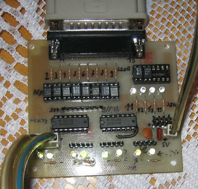

1. W zasadzie wszystko bez zmian:
a) BYV27 3A - przylutowne od dołu - za małe otwory nawierciłem,
b) jak na schemacie,
c) wartości bez zmian - 0,22R,
d) typ zmieniony na drutowy.
2. Nie mam programatora pod PICa, ani wsadu.
3. Nie mam pojęcia. Podałem 12V i ustawiłem rezystorem tak, aby na postoju silnik nie osiągał wysokich temperatur. Na razie jest to mały silniczek do testów, więc nie widzę sensu obciążać go 3A przy 40V.
Nie potrafię natomiast zakręcić silnikiem anim machem, ani turbocnc. Przygotowałem płytę z optoizolacją i LEDami na każdym z pinów. Odpalając prosty program do świecenia LEDami podłączonymi do LPT silnik się kręci, jednak bardzo powoli i nierówno. Na tej podstawie jednak stwierdzam, że sterownik jest OK. W turbo CNC ustawiłem:
configure/configure axis x/
zmieniam STEP na 3, a DIR na 2 (tak mam podłączony sterownik) - reszta bez zmian.
Naciskam F9, wpisuję G0 X1000 i bez reakcji. Diody na płycie głównej nawet nie mrugną. Cokolwiek bym nie kliknął, zawsze jest bez reakcji. Dodam jeszcze, że LTP ustawiłem na STANDARD, adres się zgadza, a testów dokonuję na laptopie acera i zasilaczu AT.
Poniżej kilka fotek:

wsad był zamieszczany.... w którymś ze wcześniejszych wątkówm0rd3k pisze:2. Nie mam programatora pod PICa, ani wsadu.
czasami trzeba jeszcze ustawić czy sygnał STEP jest Active Low czy Highm0rd3k pisze:Naciskam F9, wpisuję G0 X1000 i bez reakcji. Diody na płycie głównej nawet nie mrugną. Cokolwiek bym nie kliknął, zawsze jest bez reakcji. Dodam jeszcze, że LTP ustawiłem na STANDARD, adres się zgadza, a testów dokonuję na laptopie acera i zasilaczu AT.
czasami trzeba zmniejszyć prędkość początkową....
na mojej OPTO-BOB wszystko działa na ustawieniach domyślnych - które jednak trzeba zmienić aby silnik krecił się szybciej
twoja płyta główna jest na podstawie ottop-a ?
zapodaj schemat - to zastanowimy się nad przyczynami jej niechęci do pracy

Zmieniałem co się da w "configure axis 1 x" i bez rezultatu - diódki tylko świecą. Przełączałem zworki trybu pracy oraz JP1 i dalej nic. Przy uruchamianiu zgłasza mi błędy (zrzut poniżej). Załączam również schemat opto-bob'a. Czy to powoduje problemy?czasami trzeba jeszcze ustawić czy sygnał STEP jest Active Low czy High
Nie mogę dodać załączników (błędy PHP), poniżej linki:
