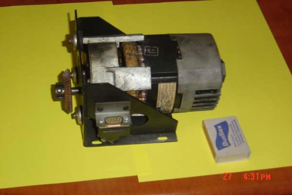

Panowie czy taki silnik nada się do mini tokarki na napęd wału z uchytem tokarskim?Uchwyt planowany w zakresie od fi 60 do max fi 100
Co prawda parametrów zapomniałem ale on jest na 220. I do czego słuzy ten port com?
fotka poniżej
