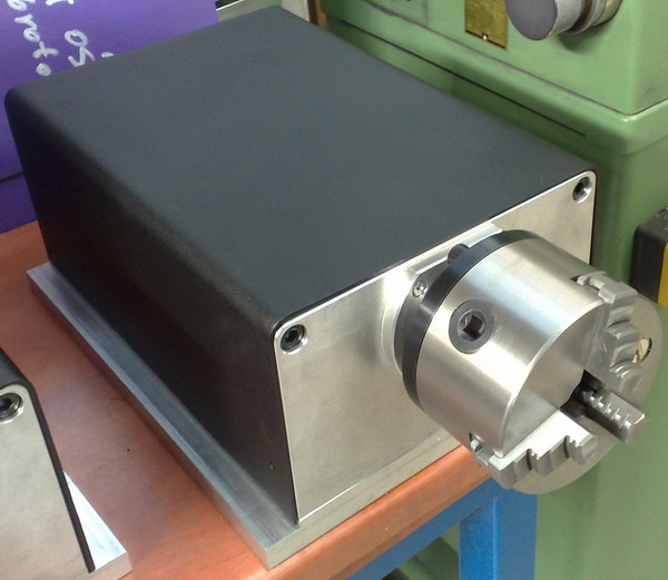

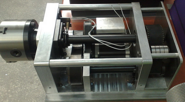

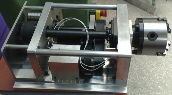

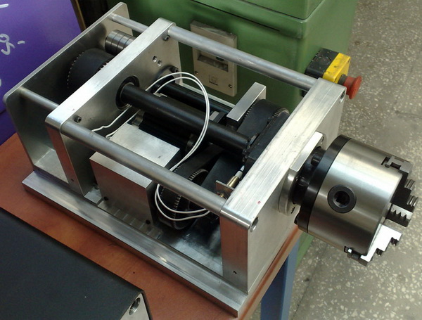

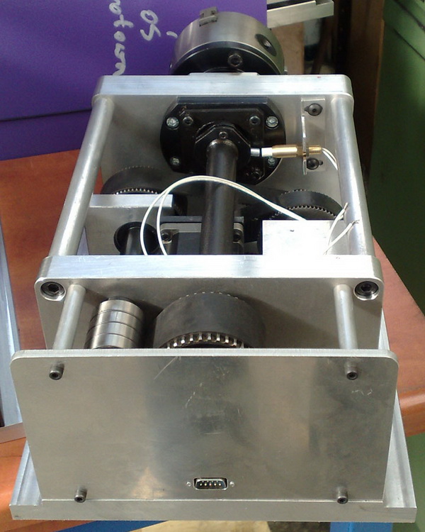

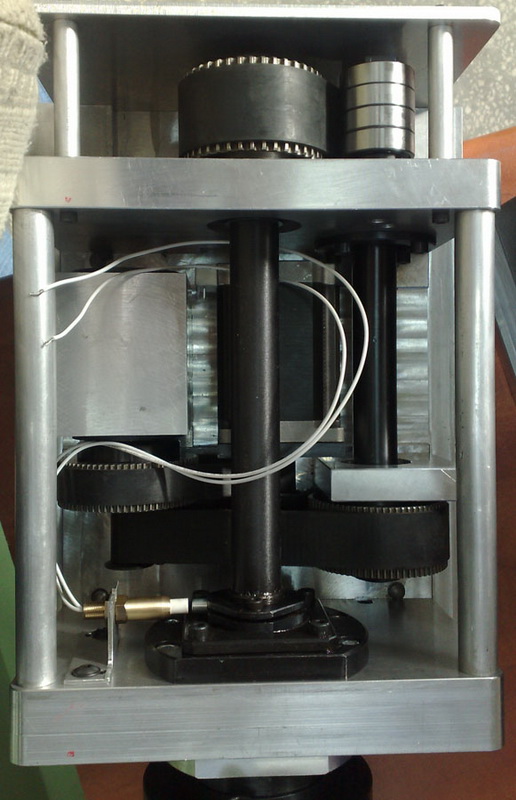

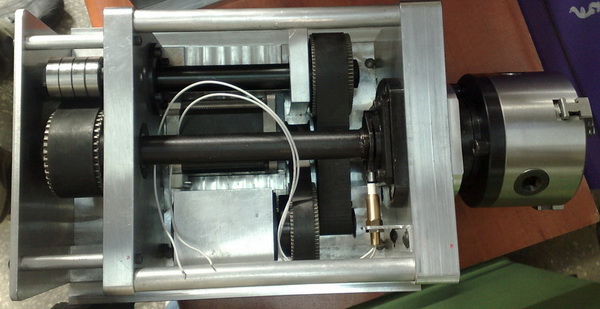

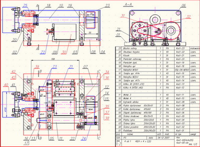

Skończyłem nową oś obrotową - chodziło o możliwość naprężania każdego paska osobno.
Przełożenie 1:50

Bardzo fajnie to wygląda . Kola pasowe nadal robisz sam ? czy może znalazłeś firmę która oferuje kola bez luzu ? Przewidujesz prace tej osi tylko na sucho ? Bo nie widać na zdjęciach żadnych uszczelek a może się mylę ?
Piotrjub
Posty: 1494
Lokalizacja: Gdansk
Post napisał: Piotrjub » 28 paź 2009, 23:25
Niestety za duże luzy występują pomiędzy paskami a kołem zębatym dlatego koła wykonałem sam na drążarce drutowej aby max zminimalizować luzy. Dodatkowo po jakimś czasie użytkowania występuje minimalne wydłużenie paska zębatego a przy tej konstrukcji mam możliwość napinania każdego z nich . Na sucho - choć łożyska zawsze są trochę nasmarowane.

Post napisał: Leoo » 29 paź 2009, 08:32
Odnoszę wrażenie, że płyty łożyskowe są trochę za grube, chyba że chodziło o tłumienie drgań. Osobiście projektował bym trzpień uchwytu z otworem, tak by wykorzystać wszystkie jego zalety. Koło napędowe dał bym po stronie uchwytu, żeby drugi koniec podeprzeć delikatniejszym łożyskiem.
Czy złącze silnika daje radę?

rozwiązanie dosc ciekawe ale w zyciu bym nie przypuszczał ze kol piotrjub natrzaska błędów rysunkowych przez co rysunek jest mało czytelny (brakuje kilku krawędzi w widoku wałka głównego i kilka osi symetrii)
wygląda to na małą serie 6 szt (?)
zastanawial mnie ten 3 stopien pomiedzy silnikiem i "pudełeczkiem", a pudełeczko to jakis reduktor - widac przesuniete osie

bartuss1 pisze:w zyciu bym nie przypuszczał ze kol piotrjub natrzaska błędów rysunkowych
a ja "w zyciu bym nie przypuszczal", aby wlasciciel firmy zatrudniajacej - o ile sie nie myle - siedemdziesieciu pracownikow mial czas aby samemu robic rysunki, albo zeby je po kims sprawdzac.
-nie, nie jesteś synu
bartuss1
Posty: 8349
Post napisał: bartuss1 » 31 paź 2009, 08:27
ale to sie rzuca w oczy :p, wiec dla zachowania oblicza firmy bym tego nie pokazywał jesli nie moge poprawic
