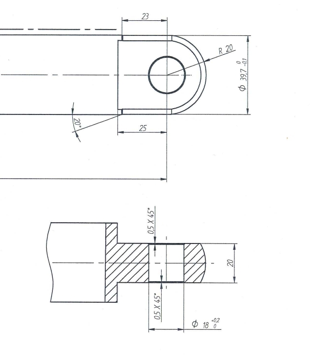

Mam do wykonania na tokarce dużo detali jak na foto. Problem w tym ze mam do wykorzystania jedna napędzaną oprawkę kontowa w dodatku max ø chwytu narzędzia to 16mm. Kombinuje tak , zatoczyć chwyt wiertla ø18 na 16 i wiercić na raz . Czy uda się to bez nakielkowania , nie będzie się ślizgać na początku

Myślałem bardziej o wiertle składanym 1,5-2xD
Mniejsze obciążenia na maszynie a i wydajność lepsza.
Po za tym myślę że to bardzo obciąży maszynę (napędzaną oprawkę) co może przy większej serii spowodować awarię a z tego co wiem te oprawki jak i same gniazda do tanich nie należą.
Jeśli mówisz że masz jedną oprawkę napędzaną to jak zamierzasz wykonać w elemencie za frezowanie na 20mm ?

fi 18 przetoczysz i bez problemu to ma iść pez podparcia pod warunkiem że, go max skrócisz by była sztywność czyli w tym wypadku powiedzmy na ok 40mm części roboczej. Dobrze ścina uwolnić aby były jak najmniejsze opory skrawania żeby oprawki nie zajechać.
a tak na poważnie to może, założysz freza walcowego 2 ostrzowego. Mógłby on przefrezować całość i powiedzmy z bólami może byś te otwory nim wydłubał.
Trzeba więcej oprawek żeby jakoś normalnie działać na takiej maszynie. Masz oś Y ?
może tym wiertłem fi 18 ?nowycrteam pisze:Jeśli mówisz że masz jedną oprawkę napędzaną to jak zamierzasz wykonać w elemencie za frezowanie na 20mm ?

Jest tez taki temat , obadaj...
frez trepanacyjny taki jak do wiertarek magnetycznych, ( są bez albo z pilotem)
Jak otwór przelotowy i tylko na 20mm wiercenie to w sam raz, wiertło jest bardzo krótkie no i nie musisz metalu z całej objętości otworu przemielić wiec i opór może mniejszy bedzie dla napędu

Raz wytoczysz sobie redukcje(adapter) z weldona3/4 na trzpien 16mm ( prosta sprawa)
I masz na przyszłość możliwosc zamontowania dowolnej srednicy wiertła tego typu, fi30, 40, 50mm i wiecej bez kombinowania
tutaj masz filmik jak gosciu robi taką redukcje (przewiń i ogladaj od minuty 19:30 )
