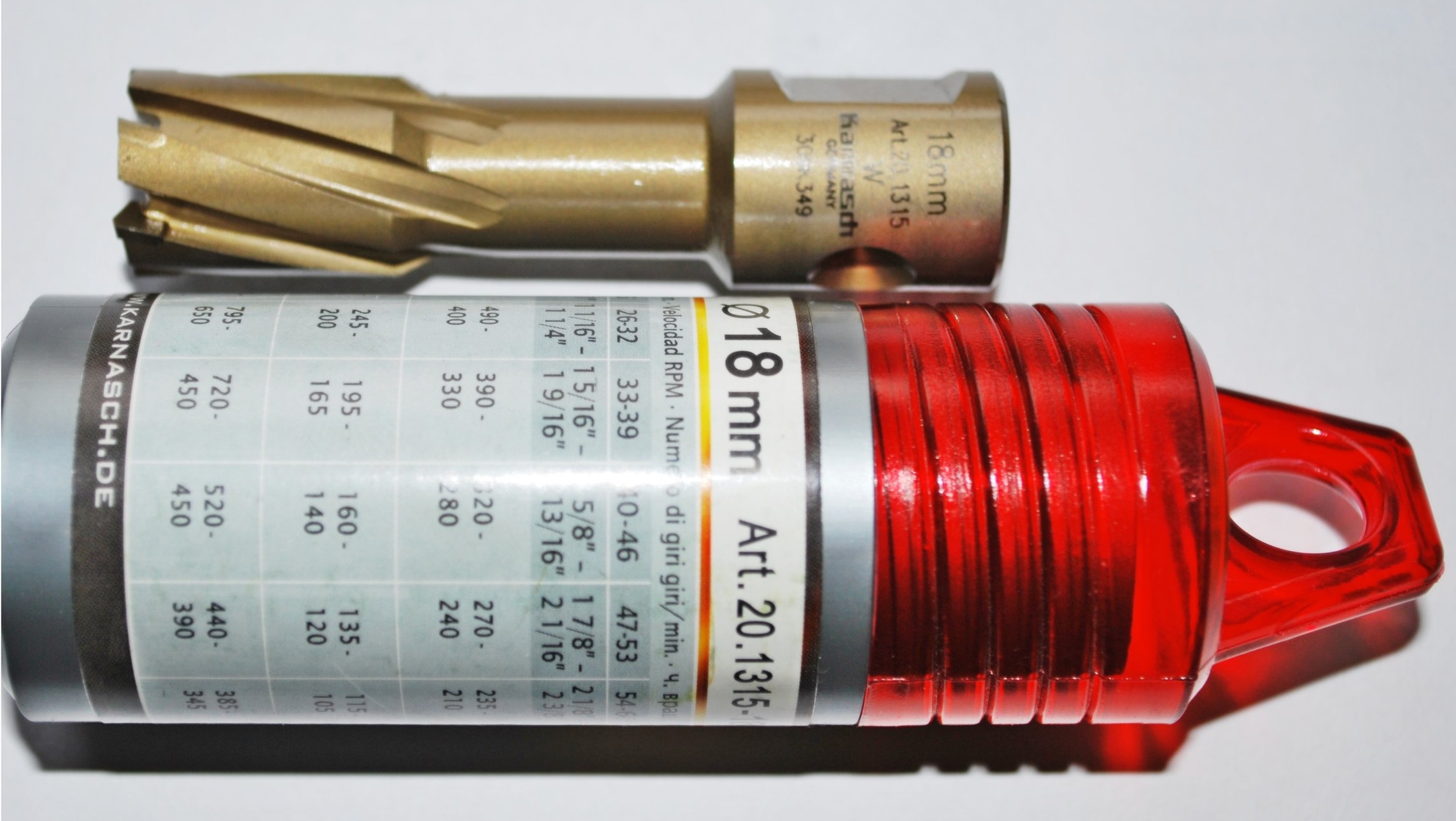

Jak jest wiertło bez pilota to na koniec od razu sam wypada w dół praktycznie zawsze,
wiec takie chyba bardziej odpowiednie do maszyny samodzielnej i w "akwarium"
jak jest wiertło z pilotem, a szczególnie jak tym pilotem jest wiertło to moze być tak że sam wypadnie ale nie ma gwarancji, czasem trzeba go strząsnąć ręcznie
(w razie jakiejs gorszej sytuacji, wewnątrz wiertła jest zawsze otwór przelotowy )

Armstec pisze:Raz wytoczysz sobie redukcje(adapter) z weldona3/4 na trzpien 16mm ( prosta sprawa)
I masz na przyszłość możliwosc zamontowania dowolnej srednicy wiertła tego typu, fi30, 40, 50mm i wiecej bez kombinowania

Znalazłem coś takiego,z fotki wynika ze przewężenie miedzy chwytem a zębami ma ≈16mm albo i mniej. Uciąć chwyt i gotowe wiertło :mrgreen: . Tylko czy ta węższa cześć jest obrobiona ( co by bicia nie było :?: )

Co do redukcji , to ona tylko z wierzchu wydaje się że jest wielka i wiertło będzie wystawac dużo dalej , w praktyce odsuwa ona dość niewiele bo narzędzia powkładane są jedno w drugie
standardowy frez fi 18 ma całkowitą długość 55mm (ok 30mm części roboczej z tego co się orientuje one mają podobną długość w każdej srednicy nie ważne czy fi18 czy fi60)
Wiec jak by prześwietlic taką redukcje to będzie to tak wyglądac mniej-wiecej obrazowo
(a pamietajmy że masz uniwersalny adapter do innych srednic takich frezów na przyszlośc jak przyjdzie potrzeba,... sam zdecyduj co lepiej)

nowycrteam pisze:Ja osobiście na automat polecam ci wiertło składane przeszlifowane na wymiar 16.
niezbyt trafny wybór przynajmniej z mojego punktu widzenia. Raz że, masz tam tolerancje 0,2mm (no chyba że, myślałeś o wymiennej końcówce to co innego) a dwa że, cena wiertła jest nie adekwatna do zadania (2000szt), przy tej ilości nie zdążysz wymienić płytek we wiertle nawet :wink:
Przecież temat jest prosty i po co kombinować tym bardziej z frezem koronowym? tego to już kompletnie nie rozumiem
Zwykły HSS walcowy, przetaczamy miękki koniec na fi 16, skracamy maksymalnie wiertło i ostrzymy od nowa. I gotowe... Po co tu kombinować ????
