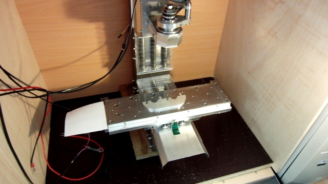

Hmmm interesujący pomysł tomolc - puzzle muszą być dokładne ale górna - prosta - krawędź musi być tylko "ładna". Zrobię płytkę montażową z krawędzią odniesienia i solidną łapą nad nią i przerobię program tak żeby zewnętrzne łuki wychodziły na krawędź płaskownika. Wytnę całość na jednym mocowaniu a nie obrobioną krawędź wyczyszczę na papierze ściernym.

Wielkie dzięki za pomysły - coś mi się zdaje że powinienem był zacząć od pokazanie "maszyny" na której to robię :)

Post napisał: WZÓR » 13 lut 2012, 14:05
grg12 pisze:Wielkie dzięki za pomysły - coś mi się zdaje że powinienem był zacząć od pokazanie "maszyny" na której to robię :)
Fakt - z tym Bison-em , to przesadziłem ..... , ale są i mniejsze. :mrgreen:

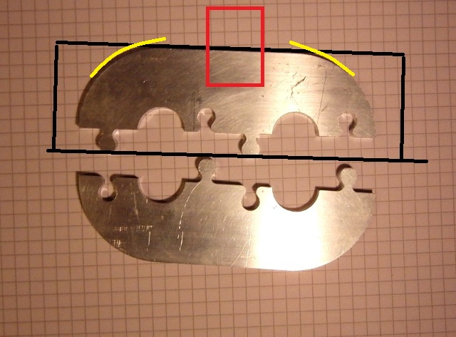

Post napisał: cero » 25 kwie 2012, 17:30
Natomiast ja zrobil bym to tak :
oznaczony kolorem czarnym to kontor twojego płaskownika
czerwone to miejsce docisku
a zółty to miejsca kontaktu freza ze stopem
najpierw zrobił na imadle (po parę sztuk nawet) zadana wysokość płaskownika ,wtedy jedna ściankę mam git,następnie zakładasz detal podobnie jak na rysunku i załatwiasz wszystko jednym programem zedytowanym odpowiednio oczywiście tak aby proces kończył i zaczynał się na zaraz na łukach
Jeśli materiał będzie uciekał w dalszym ciągu dodaj pod blaszkę kawałek cienkiej twardej dumy dla zwiększenia tarcia.

Witam. Jakiej średnicy frez stosujesz, ile ma piór, ta blacha aluminiowa to jakie PA?

Post napisał: grg12 » 01 lip 2019, 10:07
Post z 2012... jak ten czas leci... ;)
To nie była blacha tylko płaskownik - nie znam oznaczenia - z marketu budowlanego. Cięte dwopiorowym frezem 3mm z węglika ze szlifem typu "rybi ogon".
