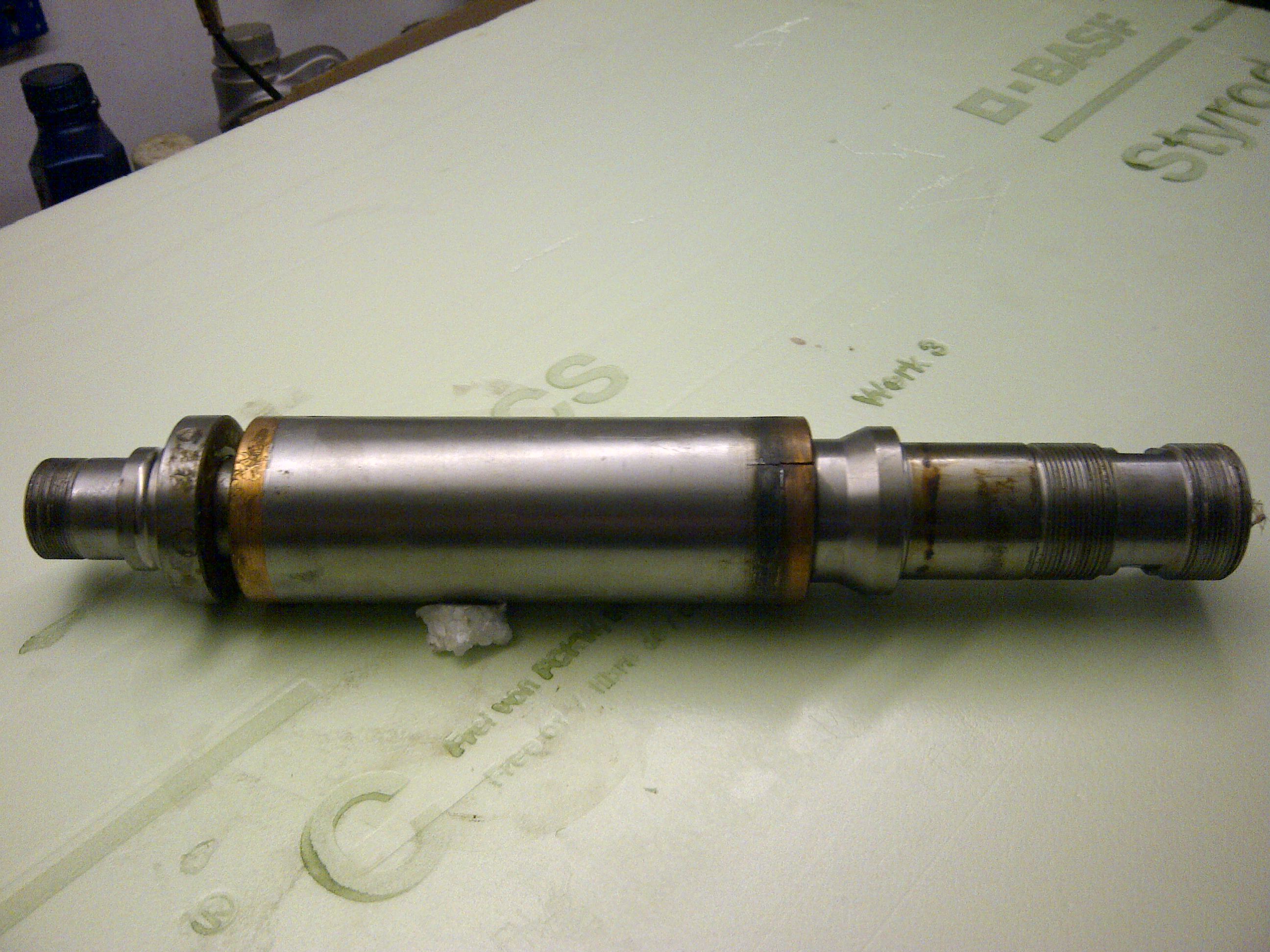

Post napisał: 251mz » 14 kwie 2016, 07:42
Trzeba wziąć też pod uwagę skutki jakie mogą wystąpić z powodu hamowania prądem na już wrzeciona szybkobieżnego.
Częstym skutkiem jest uszkodzenie wirnika.

mike217
Posty: 1168
Lokalizacja: bydgoszcz
Post napisał: mike217 » 15 kwie 2016, 19:56
Alz a co dokładniej dzieje się z tym wirnikiem tak z czystej ciekawości?
ALZ
Posty: 3433
Lokalizacja: Śląsk
Post napisał: ALZ » 15 kwie 2016, 20:46
Przykład wersji lite, tz. skończyło się na wymianie wału i przezwojeniu stojana. W bardziej hardcorowych przypadkach nie było czego przezwajać :mrgreen:
