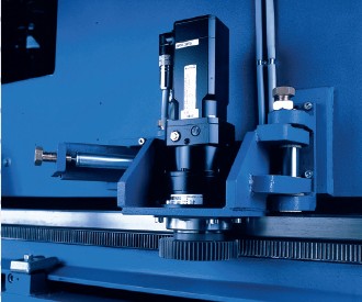

Jeśli chodzi o docisk pneumatyczny koła zębatego z regulacją siły, to może zastosować coś takiego???Heops pisze:Witam...
.... ale pneumatyczne brzmi ciekawie. Czy ktos ma moze jakies foto albo schemat jak to wyglada? Ogolnie sobie wyobrazam, ale zobaczyc zawsze mozna.....
pozdrawiam

My zastosujemy bardzo podobne rozwiazanie, ale mechaniczne. Na sprezynie. Z regulowana siłą docisku. Coś na podobe jak koledzy wcześniej opisywali.
Dziekuje za sugestie...
Tak na marginesie. Czy ktos moglby polecic jakies sterowanie do tej maszynki. Czy urzadzenia CS-LAB sa godne polecenia?
Jaki soft jeszcze wchodzi w gre jezeli nie Mach3?
