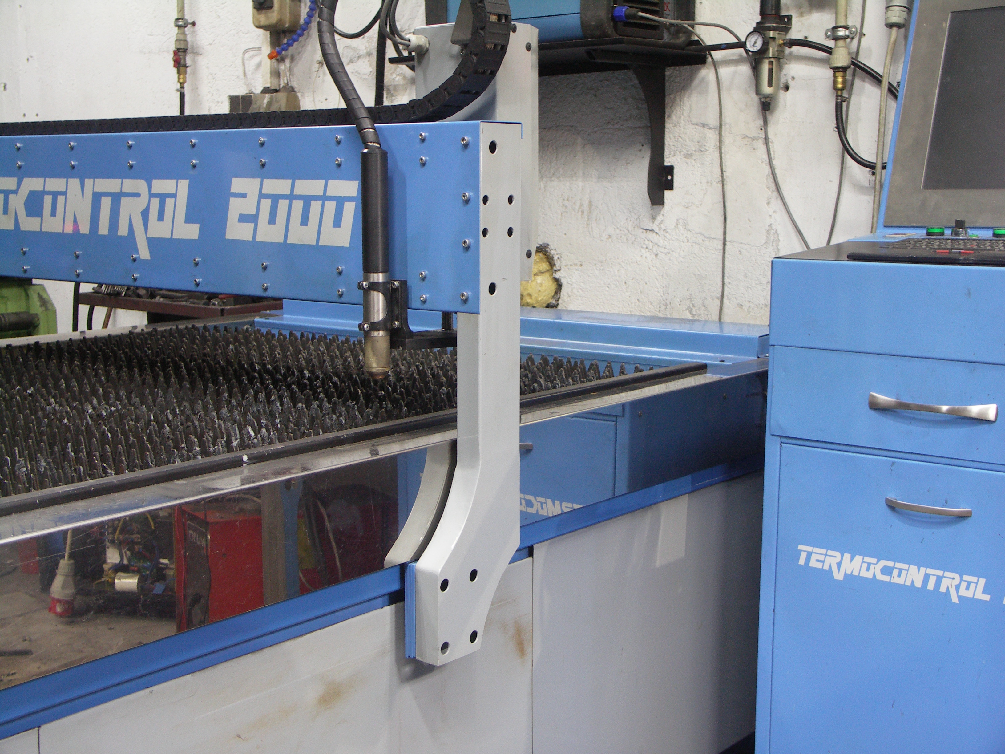

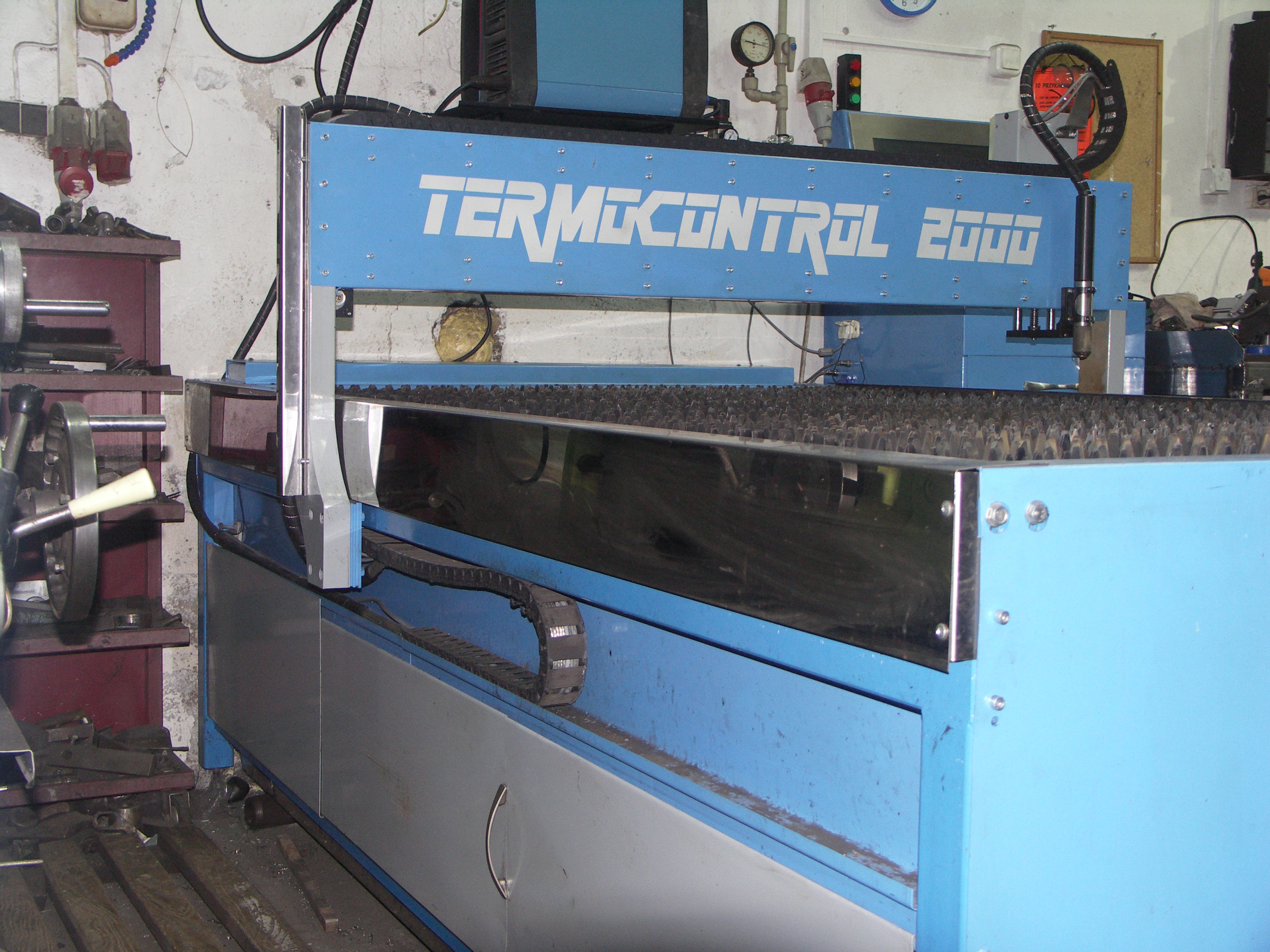

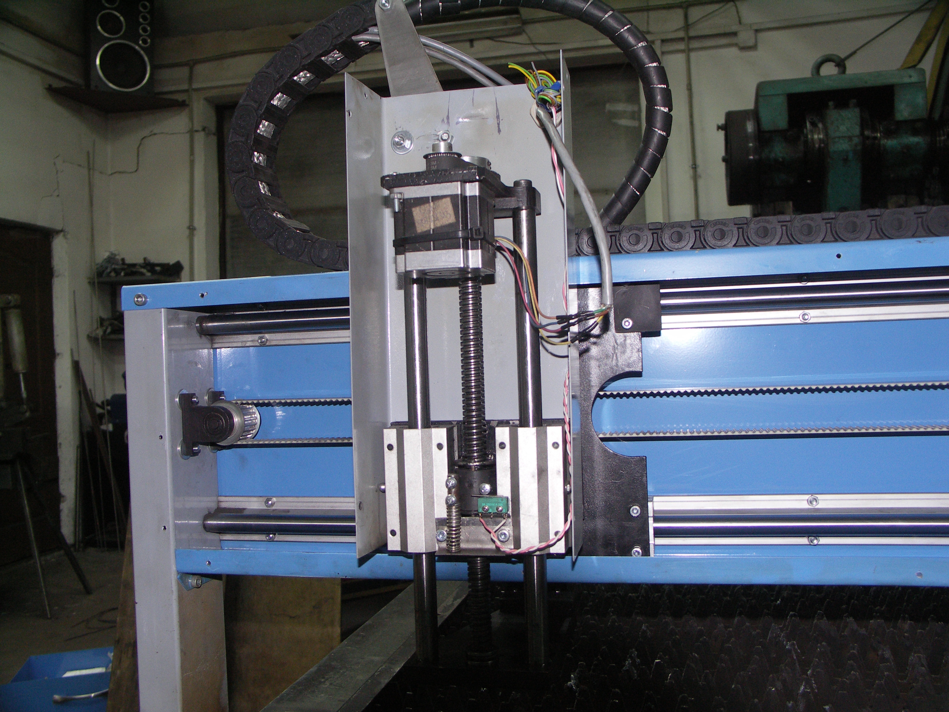

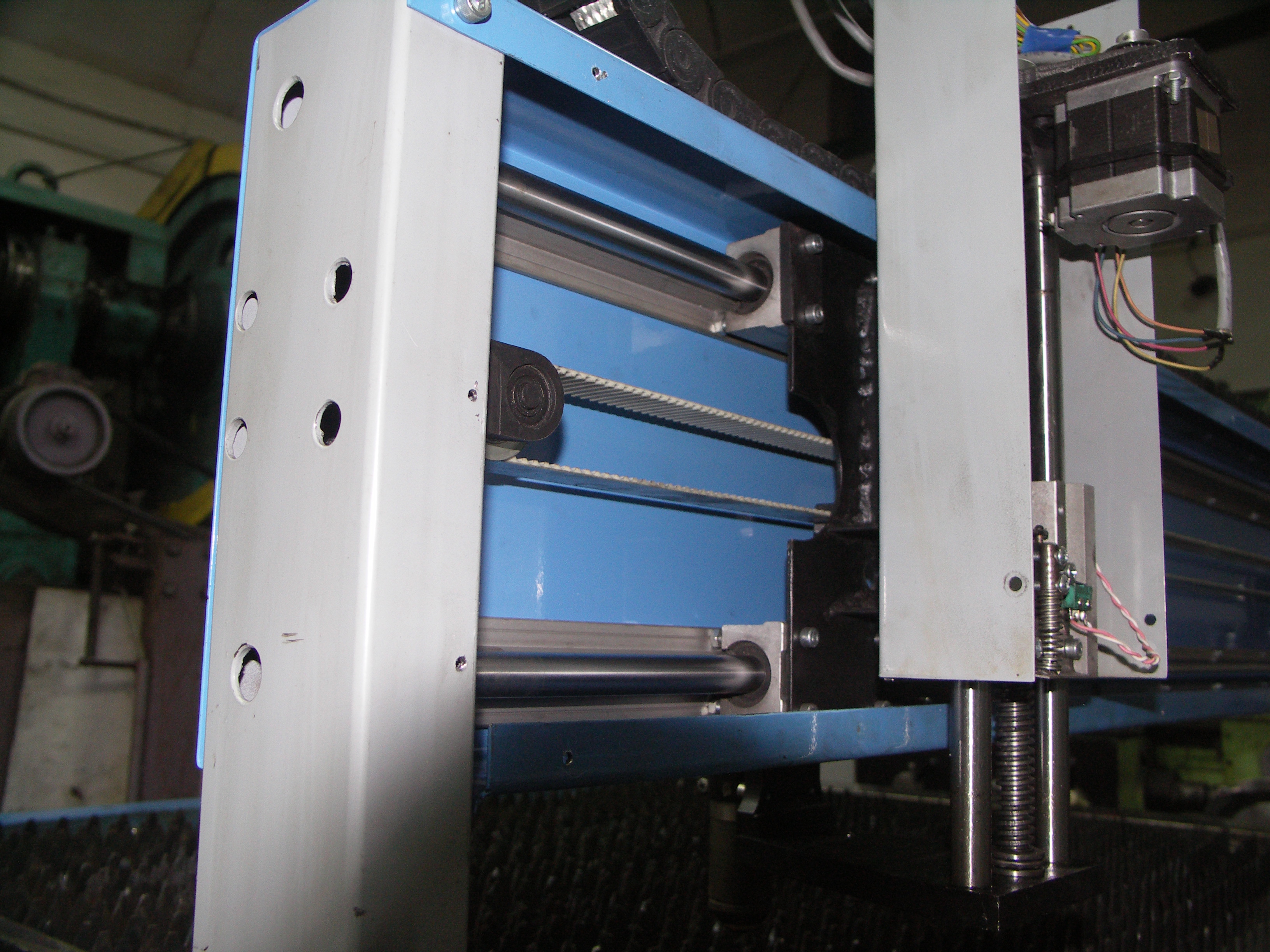

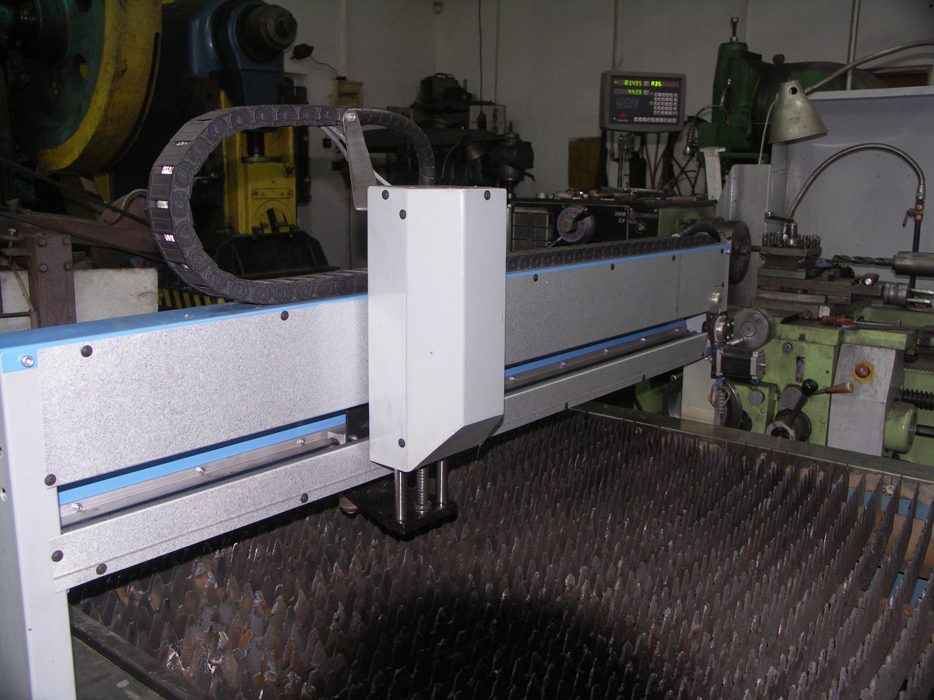

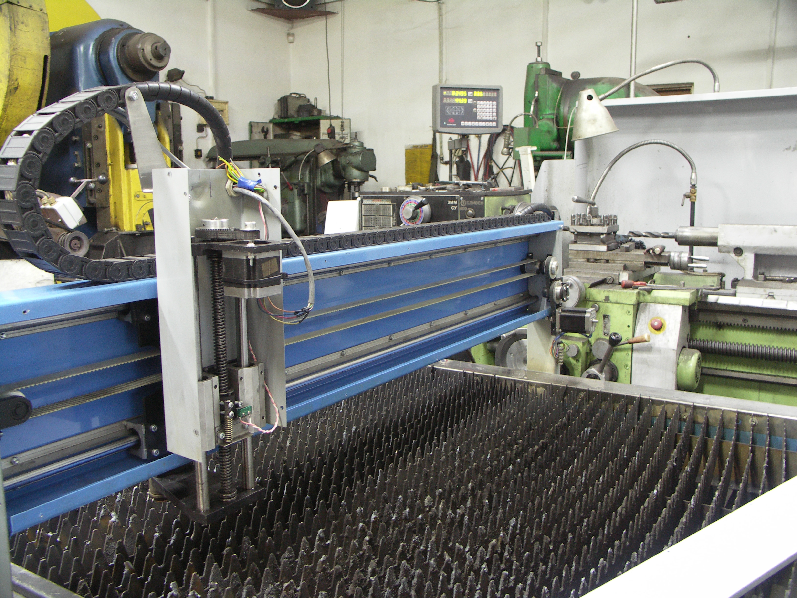

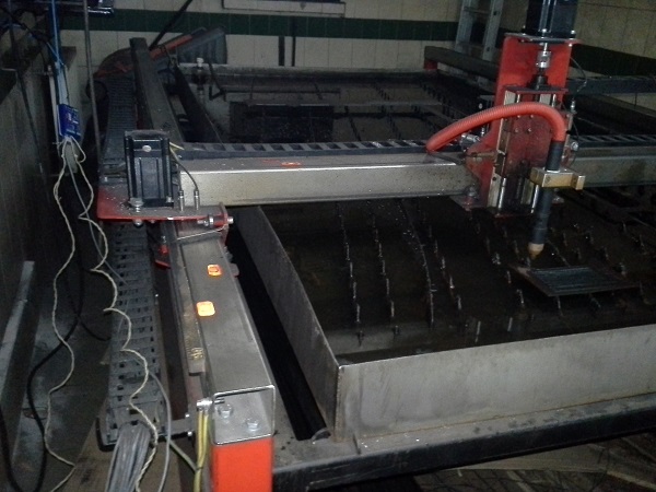

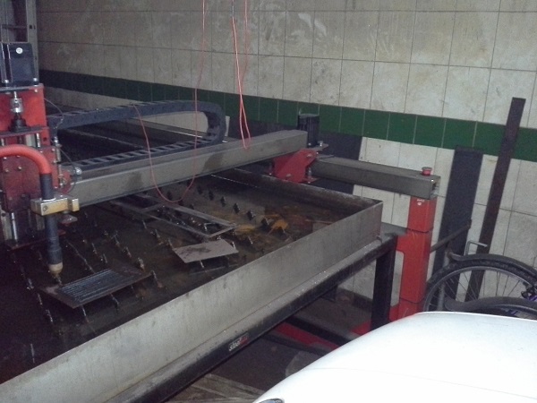

Musiałem trochę rozebrać aby było coś widać u mnie wszystko pod osłonami u mnie brama ma 1.5m napędy na paskach ,prowadnice na wałkach x 2,5m,zrobiona na mały format blachy . U ciebie takie rozwiązanie powinno się sprawdzić ponieważ masz już prowadnice . ja bramę mam wygiętą z blachy dc01 1.5mm i jest sztywna ważne jest aby była zagięta 4 razy , paski na x przy długości 3.5m się nie sprawdzą lepiej zostawić listwy zębate . Blacha aluminiowa jak najbardziej się nadaje ma właściwości tłumiące myślę że 4 mm przy 2 m to wystarczy ważne aby pogiąć na porządnej krawędziarce bo jak wyjdzie beczka to kicha.

snajperman-s1
jężeli jeszcze brama nie na złomie :smile: to:
drgania w Y pewnie by się zgubiły w połowie jak przeniesiesz napęd/listwę zębatą pomiędzy wałki prowadzące na środku.
U mnie brama ma 2900 mm jako X z dwu profili 80x80 (jeden na drugim)systemu kanya/czy cośtam kupiłem używki, z jednej strony prowadnice 30 HIWIN, a z drugiej blacha podtrzymująca prowadnik. Z prowadnice 20 THK i Y 25 THK, przy 4500 nie zauważam drgań.
mocowanie ramy wzorowane na koledze kolanoręki
Moje nie aż tak prof., ale także bardzo sztywne

Wracając do tematu bramy. Podoba mi się wykonanie 'stalmasz' tylko że kurka tj napewno z blaszki 1.5mm? Fajnie jest to pomyślane bo można wałki z tyłu schować i wózek a palnik z przodu... To mi się podoba :lol:
Ogólnie koncepcję mam na CAŁĄ nową bramę a zamiar zmiany na ok luty/marzec i własnie tutaj chcę zebrać trochę info aby nadal nie popełnić błędów albo choć już to mniejsze niż teraz.
Wałki napewno pójdą do wymiany w osi X bo są lekko skręcone od podstawek - trzeba cały wałek z całą podstawą. Zastanawiam się nad wałkiem fi20mm na X ew 25 tak jak mam na Y. Napęd zostanie pojedyńczy silnik w X i paski na dwie strony. Najgorsze z czego wykonać bramę i na jaką konstrukcję postawić, myślę że prześwit 150mm wystarczy między blachą a bramą....
