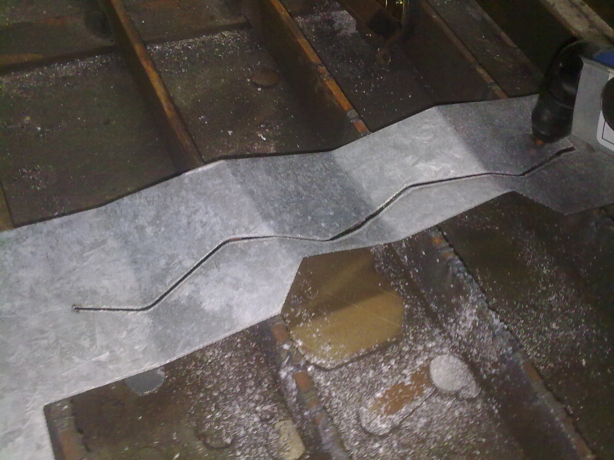

Dodam tylko że łuk plazmowy to nic innego jak tylko napięcie stałe podane biegunem ujemnym na elektrodę w palniku "bombardowane" gazem naładowanym ładunkiem tą samą polaryzacją i plusem na materiał cięty ( i w dość sporej części napięciem stałym na dyszę palnika ale przez rezystor by ograniczyć prąd. Za duży prąd po prostu zniszczy dyszę ) . Napięcie stałe ma to do siebie że łuk takiego napięcia jest "ciągliwy" gdzie łuk napięcia zmiennego po prostu przy tej samej wartości ze względu na sinusoidę się zrywa.
Ważną rzeczą by się pozbywać zakłóceń jest dobre wy ekranowanie przewodu palnika oraz czego się nie powinniśmy bać podłączyć stół materiałowy do ochrony po mimo że jest na nim ładunek dodatni z plazmy.
Dla niektórych elektryków jest to nie normalna sytuacja że biegun dodatni podłączamy do ochrony ( masy ).

Miałem spore wątpliwości co do tego układu THC. Ale on po prostu działa. Kawy może nie robi ale i też jego zadanie takie nie miało być
I żeby była jasność dla osób które mogą stwierdzić moją stronniczość
Układ od kol. Prokopcio zakupiłem , zapłaciłem na podstawie faktury proforma a następnie faktury VAT i żadnych gratisów nie było.
Również nie uzgadniałem z kol. Prokopcio tego co będę pisał kiedyś na forum.
To był po prostu zakup w celu testów który się skończy prawdopodobnie zainstalowaniem urządzenia w maszynie którą kończę.

no ... działa przyzwoicie. Gratulacje pomysłu.
Ja jestem już po testach z cięciem na THC kol. Prokopcio i musiałem dobudować tylko dzielnik napięcia. Ale to "wina" urządzenia gdyż standartowo pracuje na napięciu ponad 300V a ja je obniżyłem do 150V i jest teraz OK. Nie jest to w żaden sposób wadą.
Prosty dzielnik na dwóch rezystorach i uruchomiłem THC. Działa bez zarzutu.
Wykonałem również układ hamowania na przekaźniku dla silnika osi "Z" i z +/- 2mm zeszłem do wartości +/- 0,2mm ... +/-0,3mm co jest już wyjątkowo dokładnym pozycjonowaniem.
