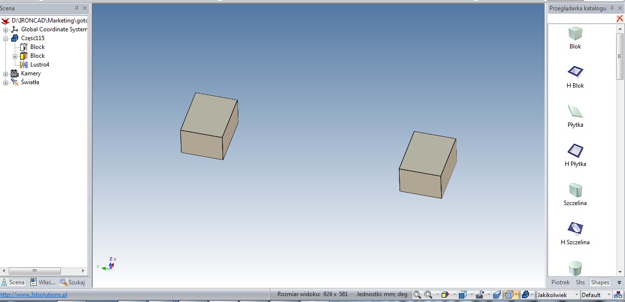

Jak dla mnie lustro w IronCadzie to jest nieporozumienie. Jezeli nie wiem czegos to mnie popraw prosze. Ale jezeli lustro dziala tak jak dziala to powinni to albo usunac albo poprawic jak przystalo na program CAD.
Zeby moc odbic wzgledem czegos musisz to narysowac czyli dodatkowa bryle w 3D. Nie ma odbica tak jak solidzie, ze sobie narysujesz linie i odbijesz wzgledem niej. Tutaj musisz narysowac sobie jak wspomnialem bryle co jest totalna porazka. Po odbiciu jezeli usuniesz bryle, znika ci tez odbity element - super.
![Obrazek](http://img528.imageshack.us/img528/1268/22222ny.jpg)
Odrazu mowie, ze moge sie mylic, ale nie widze zadnej innej opcji jesli chodzi o lustro nie uzywajac TriBalla !. Teraz pomysl. Rysuja rysunek chcesz odbic nie uzywajac triballa i musisz na tym rysunku narysowac bryle, zeby moc odbicj wzgledem niej. Jezeli ja usuniesz to usuniesz tez odbitke. A jak zostawisz dodatkowa bryle, ktorej nie powinno byc na rysunku to jak to bedzie wygladalo ? Jaki jest sens w ogole tego lustra ?

Nie używam narzędzia lustro, korzystam z lustra w TriBallu i jestem zadowolony. Przerobiłem dwa ćwiczenia z książki, szkolenie i jak dla mnie to narzędzie jest w pełni funkcjonalne. Twój sposób działa, ale tylko w obrębie jednej bryły. Można zrobić tak jak to przedstawiłeś, ale zamiast usuwać bryłę w środku należy ją schować - na dokumentacji nie będzie widoczna
![Obrazek](https://www.cnc.info.pl/pics/db49a85104a1.jpg)
...w SW wydaje mi się, że nie można zrobić lustra za pomocą samej linii, trzeba wybrać płaszczyznę. Z wykorzystaniem linii lustro robi się tylko w szkicowniku, a ta funkcja wszędzie działa tak samo.
W celu scalenia dwóch brył należy zaznaczyć je, użyć narzędzia Boolowskie i w opcjach zaznaczyć Połączenie (domyślna opcja)
