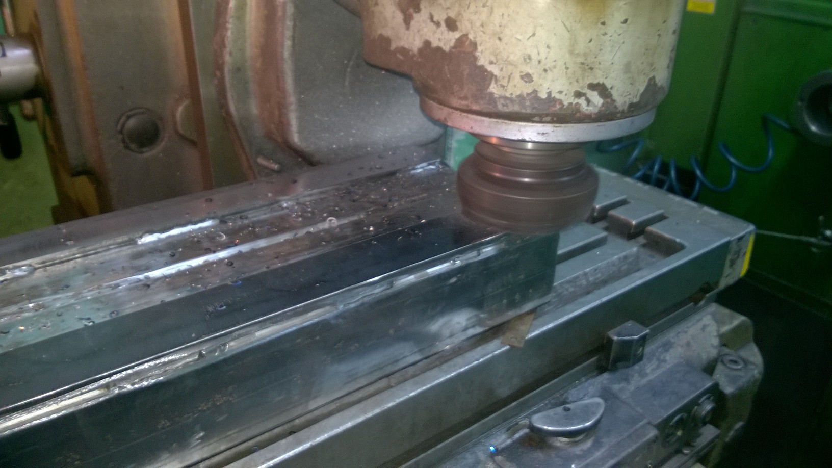

Wszystko wyjdzie w praniu. Jak się uda to jutro podjadę przefrezować belke i zabiorę się za składanie. W środę cosimo ma mi wysłać sterownik już się nie mogę doczekać :)

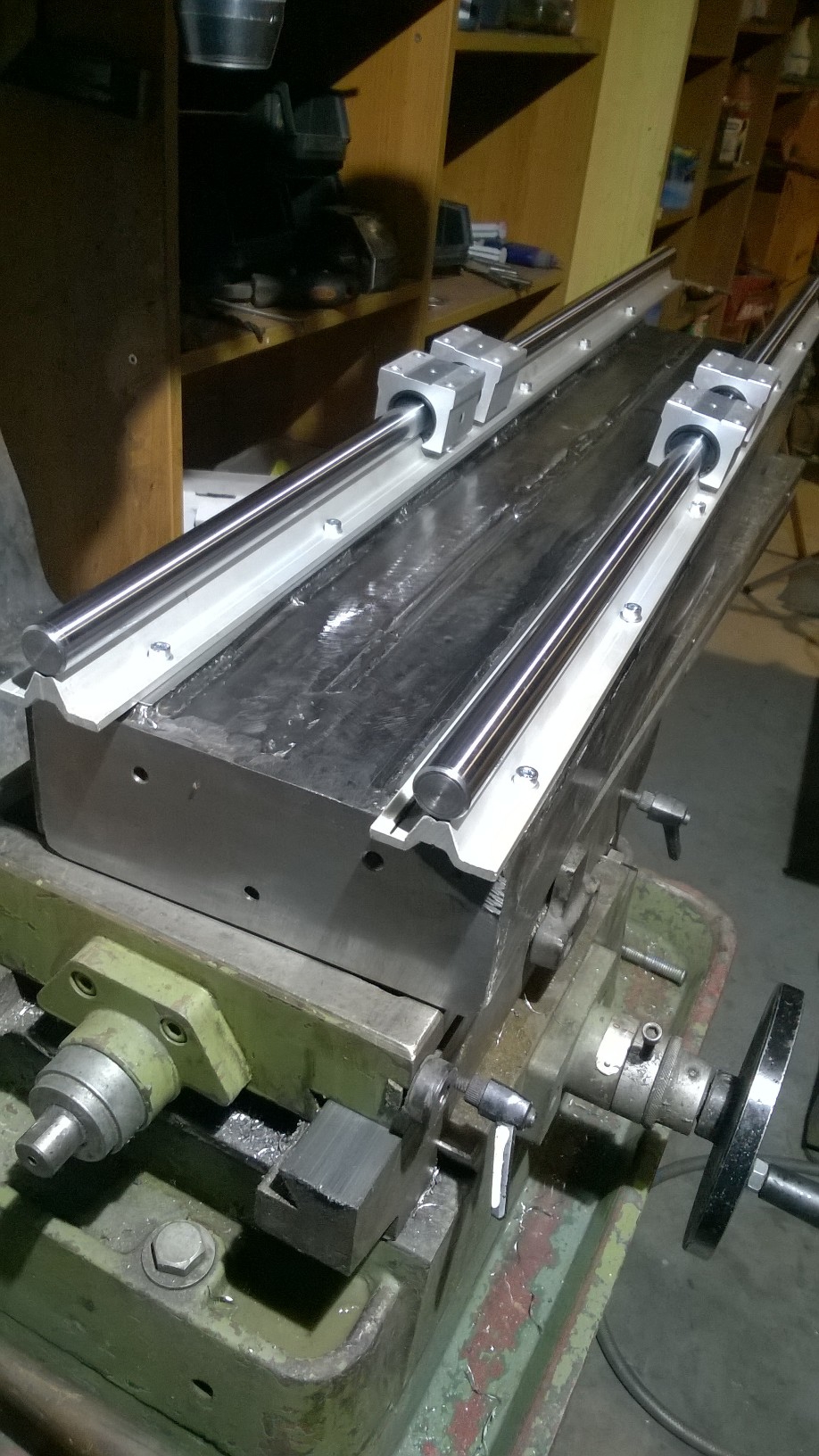

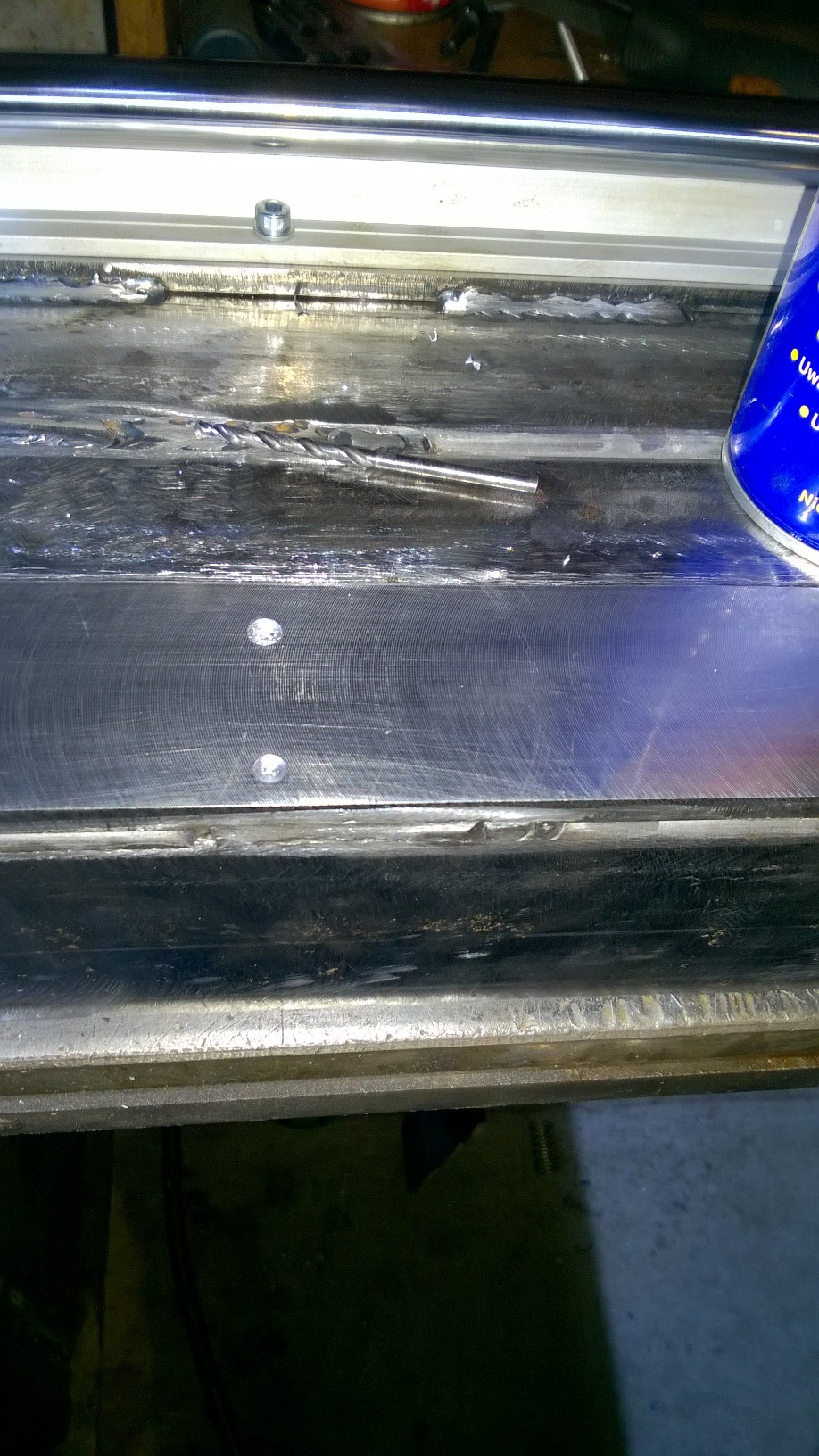

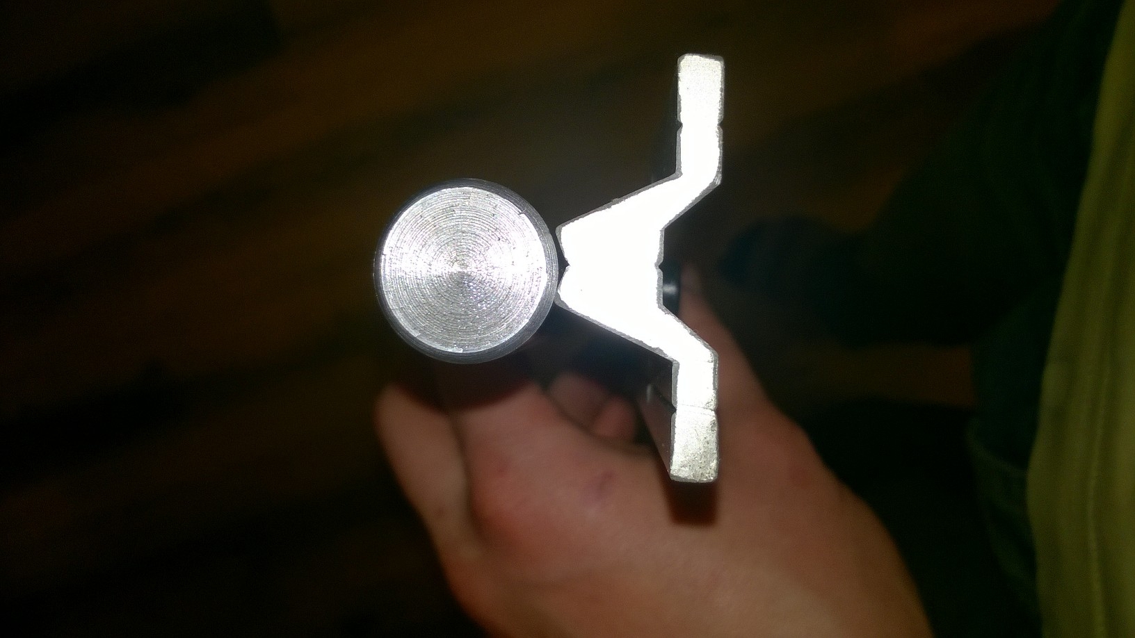

Post napisał: lukaszbioly3 » 21 kwie 2015, 22:13
Wczoraj udało się zrobić bazy pod prowadnice dziś poskręcałem
a tak na marginesie (wałki z firmy zaczynającej się na pol a kończącej na tech to masakra. Ciężko było coś wyprowadzić , żeby nie było pod spodem fotka dobrze że były chociaż tanie)

Post napisał: kostek324 » 25 kwie 2015, 21:16
lukaszbioly3 pisze:wałki z firmy zaczynającej się na pol a kończącej na tech to masakra. Ciężko było coś wyprowadzić , żeby nie było pod spodem fotka dobrze że były chociaż tanie
Nie rozumiem? Wałki jak wałki, chinki. Trzeba mieć dobrą baze, co by je naprostować. Nie narzekaj na sklep, ponieważ w tej cenie są z jednej babki.

Post napisał: lukaszbioly3 » 26 kwie 2015, 22:02
No może i racja ale z opisów wynikało że to nie wiadomo co będzie to w takim razie gdzie szukać solidnych rzeczy tak żeby się też finansowo nie zrujnować i czy w ogolę się da
i czy ma sens bo choćby nie wiadomo jakie były to i tak trzeba bazę wyprowadzić

Post napisał: kostek324 » 27 kwie 2015, 08:42
lukaszbioly3 pisze:No może i racja ale z opisów wynikało że to nie wiadomo co będzie to w takim razie gdzie szukać solidnych rzeczy tak żeby się też finansowo nie zrujnować i czy w ogolę się da
Tak tylko w erze... Składaj na tym co masz, lepsze klocki są drogie. Oczywiście podchodź do wszystkiego z rozwagą, ja podczas składania parę łożysk odłożyłem na półke.

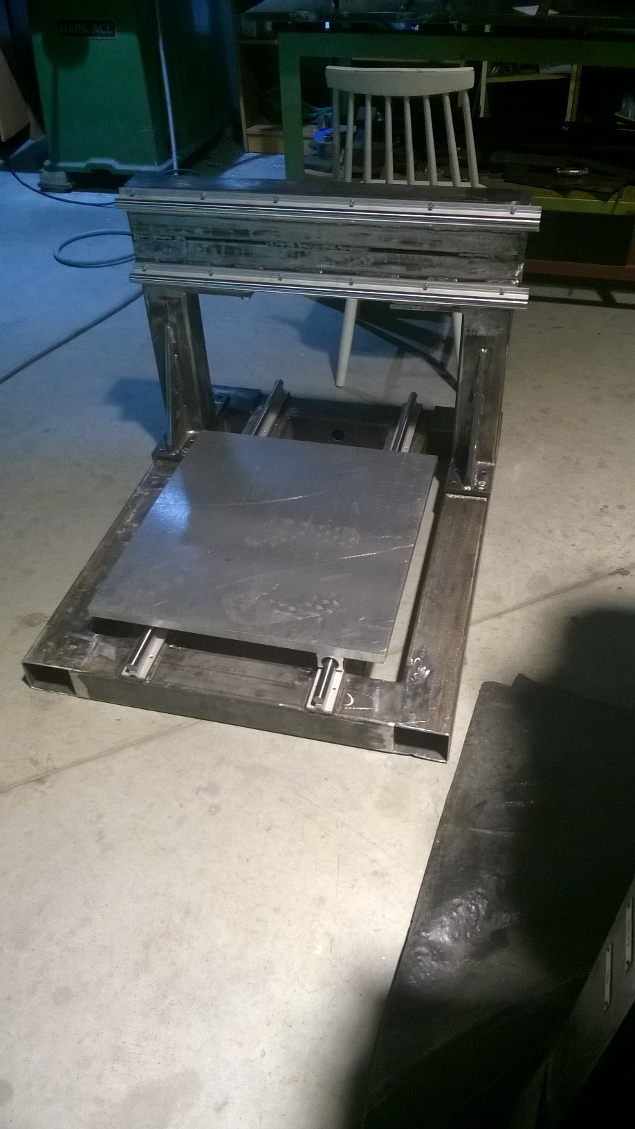

Post napisał: lukaszbioly3 » 28 kwie 2015, 22:15
Żeby nie było że nic nie robie tylko narzekam
no i jakie macie patenty na ustawienie geonetri osi Y do osi X ) tak zeby stół jeżdził prostopadle do belki a nie na skos

Post napisał: MarcinxD » 29 kwie 2015, 06:34
lukaszbioly3 pisze:no i jakie macie patenty na ustawienie geonetri osi Y do osi X ) tak zeby stół jeżdził prostopadle do belki a nie na skos
Czujnik zegarowy i kątownik i ustawiasz ;-)

Post napisał: kostek324 » 01 maja 2015, 20:24
Rzecz jasna kątownik jakiś w miarę precyzyjny. Swego czasu chyba gaspar chwalił się na filmikach geometrią swoich maszynek i tam było to świetnie pokazane. Po wszystkim stół splanujesz frezem jak maszyne skończysz.
