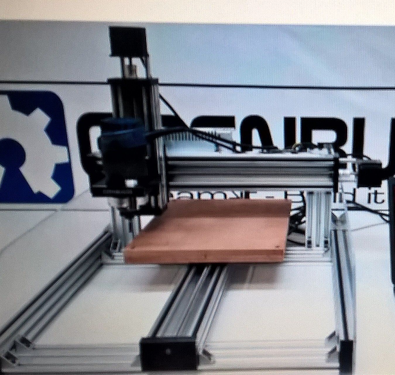

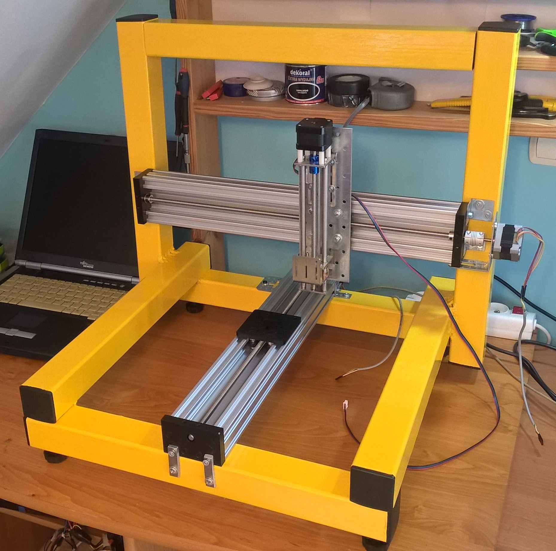

No i frezarka gotowa. Pozostało już tylko wszystko połączyć z arduino. Silniki (NEMA17) dałem mniejsze, bo chcę sprawdzić jak się sprawują. Mam także NEMA23, ale to jak będzie potrzeba.
I tak - sugerowałem się rozwiązaniem z poniższego zdjęcia :
A wyszło mi takie coś.
Jeździ, działa, nawet wszystko prosto - ale i tak jest regulacja wszystkiego.
