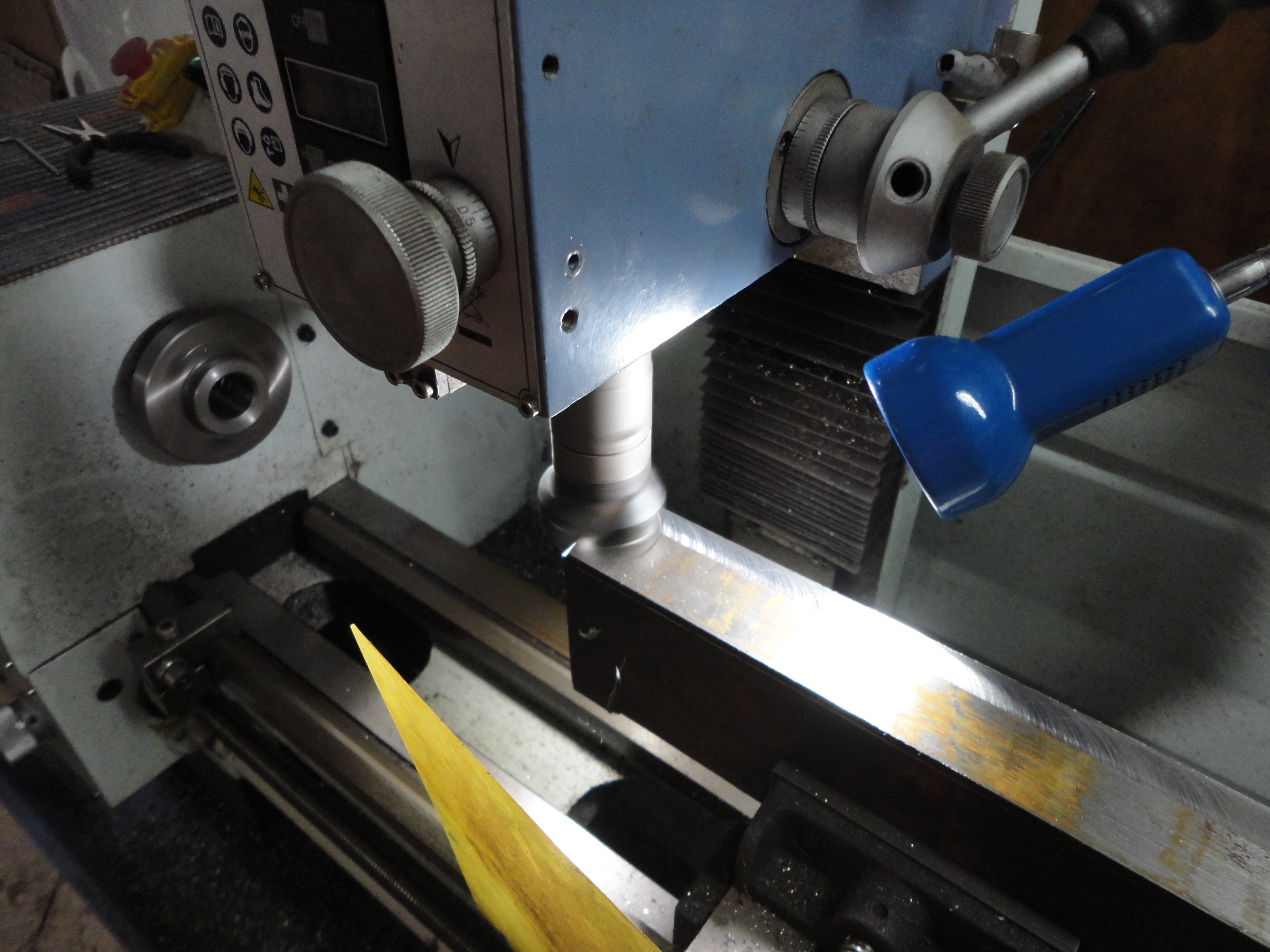

Na pewno to będzie dużo sztywniejsze. Ja tak stosowałem do kombajnu, bo pole robocze sanek poprzecznych tokarki było malutkie, a przede wszystkim wiele dłuższa prostokątna hartowana płyta teowa(kupiona na wyprzedaży) pozwalała na zamocowanie wiele większych klamotów, np podzielnicy z konikiem..
Trzeba się tylko liczyć ze zmniejszeniem prześwitu stół-wrzeciono o jej grubość.. I raczej nie ma co znacząco szerszej od oryginalnego stołu, bo zakres przesuwu poprzecznego i tak na wiele nie pozwoli.
