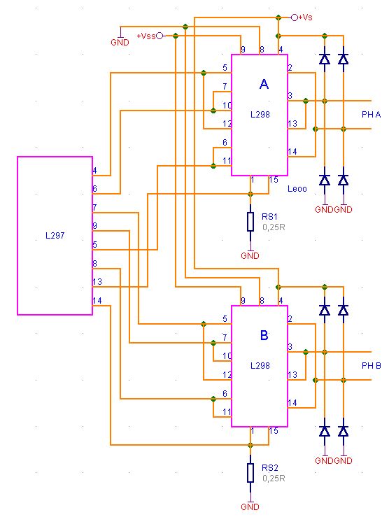

Witam Szanownych i doświadczonych konstruktorów. Jestem nowy na tym forum. Zbudowałem swoją pierwszą maszynkę (ploter frezarka) z ruchomą bramą. Osiami sterują silniki 200krok 4V, 2,8A. Na bazie płytek SSK-B01 zbudowałem sterownik. Mam za sobą już pierwsze rysunki. Chcę zwiększyć prąd silniów do nominalnego i mam pytanie dotyczące sposobu, który chcę zastosować. Czy możliwe jest połączenie dwóch układów L298 w mostek dla jednego silnika (połączyć równolegle wyprowadzenia L298 i wstawić do sterownika), czy ktoś robił takie próby, jakie elementy należy w takim połączeniu jeszcze zmienić w sterowniku.

Łączenie równolegle (wprost noga w nogę) układów L298 jest ryzykowne, ze względu na rozrzut parametrów kluczy tranzystorowych.
Teoretycznie połączenie obu mosków równolegle, w obrębie jednego układu, daje szansę podwojenia wydajności (jeden układ zasila jedną fazę silnika), jednak trzeba sprawdzić czy będzie możliwe sterowanie logiką tak połączonego układu. Oczywiście zakładam, że tranzystory mostka wytworzone zostały na jednym podłożu krzemowym.
[ Dodano: 2007-06-14, 09:23 ]
Tak wygląda schemat stopnia mocy sterownika o teoretycznej wydajności 4A. Układ nie został zmontowany praktycznie. Przed podłączeniem silnika należy sprawdzić czy nie ma zwarć w mostkach, mam nadzieję, że karta katalogowa nie zawiera błędów. Robimy to podłączając zasilanie +Vs przez żarówkę np. 24V/20W, jeśli zaświeci - mamy zwarcie i prace wstrzymujemy. Test na zwarcie wykonujemy podając sygnały sterujące z PC. Jeśli nie zaświeci można podłączyć silniki.
Jeśli ktoś zauważył błąd, proszę o informację.
PCB należy zaprojektować tak, by obydwa L298 były umieszczone na krawędzi płytki. Ułatwi to zamocowanie radiatora, który poradzi sobie z odprowadzeniem do 50W energii.

Dzięki Leoo za schemacik może w przyszłośći zastosuję go w praktyce (trzeba zrobić innąpłytkę drukowaną), a tym czasem połączyłem dwa ukłądy do sterownika i ustawiłem prądy na 2,8A zrobiłem to dla osi x i y, z zostawiłem na jednym l298. Dzisiaj testowałem na napięciu 14V całkiem fajnie śmiga ukłądy osi x i y są cieple, układ z ustawiony na 1,5A zdrowo grzeje i chyba go też zmostkuję.

Czy to znaczy, że Kolega przetestował praktycznie zaproponowany schemat?ogar_w pisze:... tym czasem połączyłem dwa ukłądy do sterownika i ustawiłem prądy na 2,8A zrobiłem to dla osi x i y, z zostawiłem na jednym l298.
14V (19V) dla silników to trochę za mało. Proponuję wykorzystać całe uzwojenie wtórne 25V (35V), które umożliwi osiąganie większych prędkości silników. L298 pracuje do 46V.

Leoo dzięki za podpowiedzi. Układy oczywiście przetestowane. W sobote robiłem próby pisania i test elektroniki wszystko ok. Dołoże jeszcze drugi transformator, prostownik i zamykam elektrtonikę w obudowie, montuję elektrowrzeciono kress i zaczynam frezować. Nagram kilka filmików i umieszczę na forum, próbowałem już wcześniej wysłać filmy ale zrobiłem zbyt dużą rozdzielczość.
