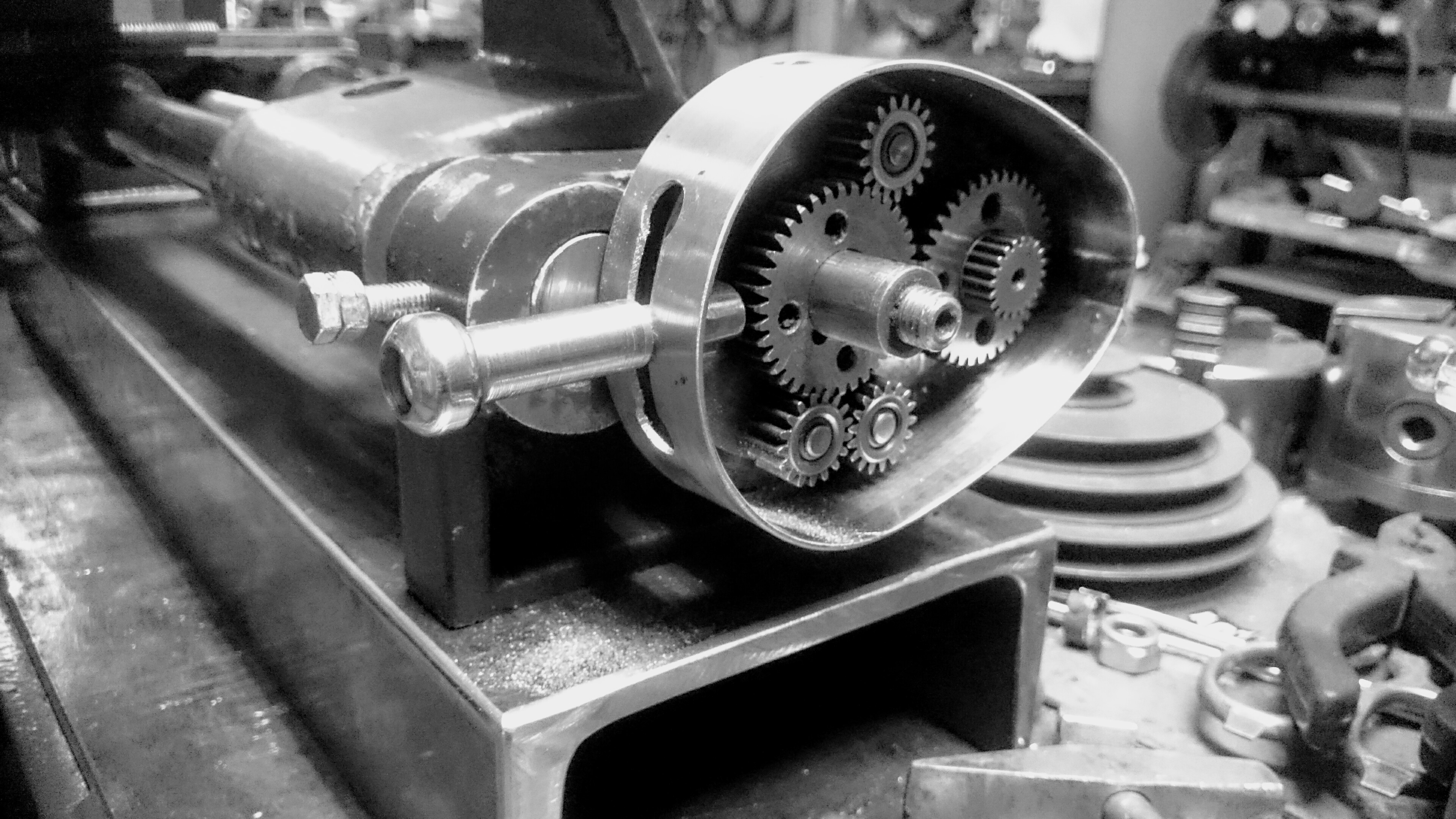

Ja nabyłem swojego zucha na złomie i okazało się że był chyba nie używany rozebrany na części zdekompletowany - brak prowadnic śrub suportu i konika . Co prowadnic założyłem nowe utwardzane w tym jedną drążoną z otworem do posuwu . Po wnikliwej analizie kół zębatych ( znalazłem tylko 3 na złomie )
i tych kombinacjach z doborem do gwintu 4 kół to po prostu przerost treści nad formą.
W obudowie korby centralnej z prawej strony tokarki zrobiłem przełożenie 1 do 1 oraz nawrotnicę !!!!!!
no tak nawrotnicę więc gwinty prawe i lewe !!!! . Dobór koła zębatego tylko jednego na wrzecienniku a gwinty od przynajmniej 0.75 do 2mm . No i aby nie kombinować z tym modułem 0,75 za chore pieniądze przeszedłem na moduł 1 dostępny za grosze .

Post napisał: Andrzej 40 » 14 lis 2017, 00:28
elektro_nik pisze:
13 lis 2017, 23:25
Daj zdjęcie nawrotnicy.
