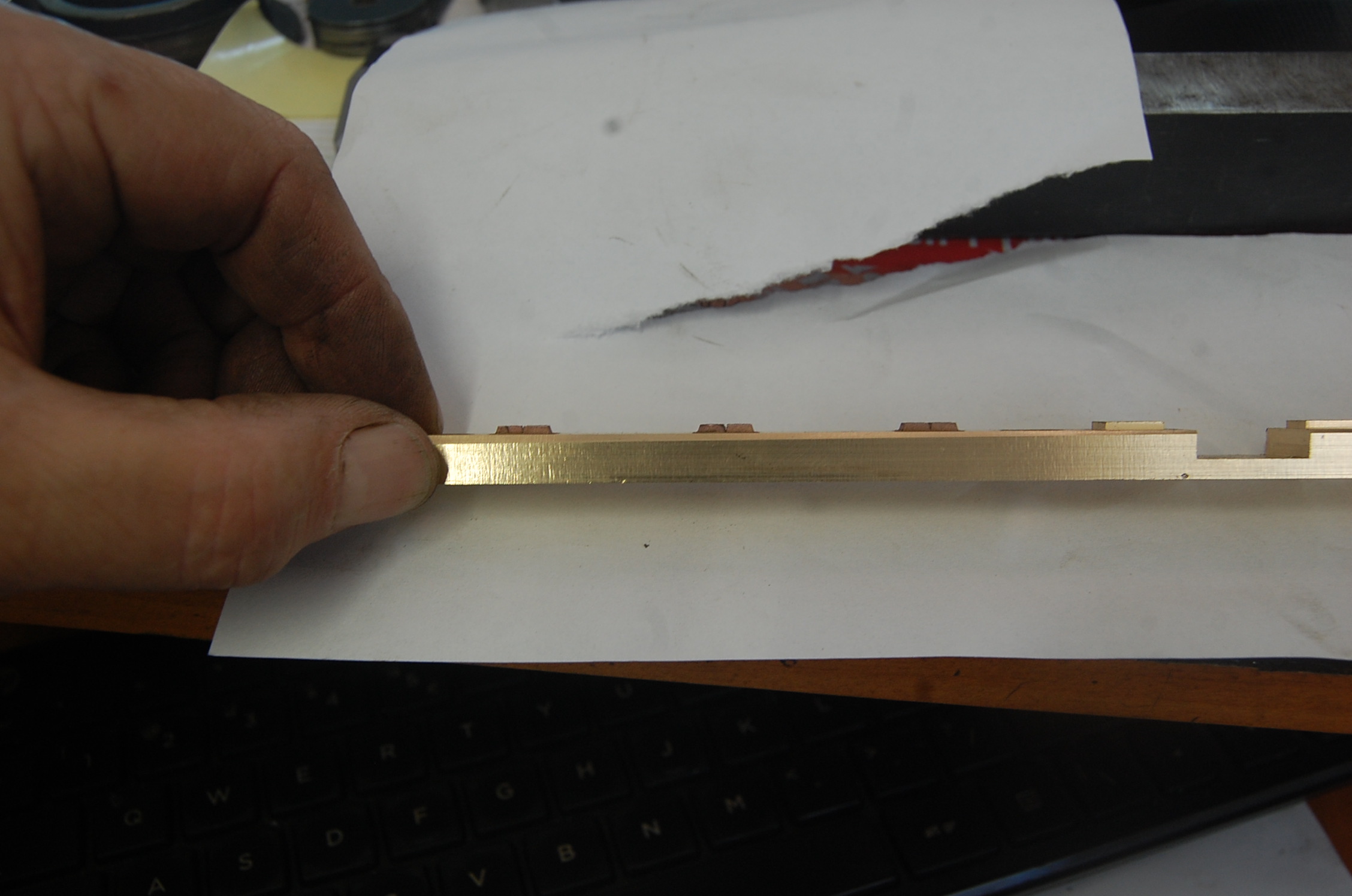

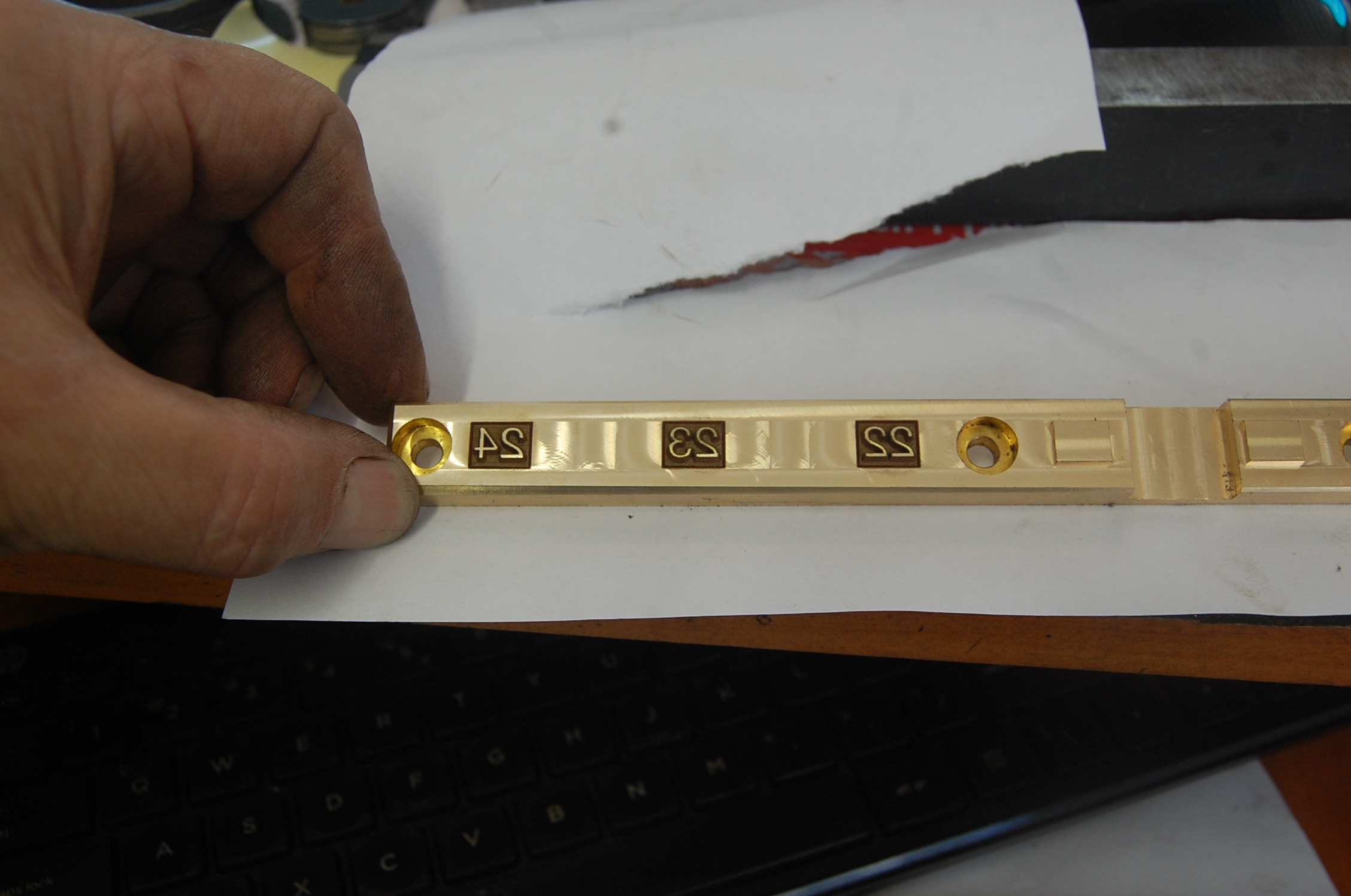

Post napisał: kamar » 08 paź 2023, 12:00
251mz pisze:
20 wrz 2023, 16:26
Andrzeju nie denerwuj się.
A co ja się mam denerwować :) Mój pali i to jak :)
Twoja 50-tka da tak radę ?
Obrazek Obrazek
251mz
Posty w temacie: 17
Posty: 4549
Re: Znakowarka fiber -spadek mocy
#45
Post napisał: 251mz » 08 paź 2023, 17:22
Oczywiście ,że da radę , ale nie na tej soczewce...
Pole pracy za duże , to i skupienie wiązki mniejsze.
Najlepiej by było jak bym miał jeszcze soczewkę 75x75 - do precyzyjnych rzeczy - bo tamten 30W z soczewką 150x150 palił dużo lepiej - jeśli chodzi o rozdzielczość.
Druga sprawa ,że laser ten 30W się naprawił , jeździł 2 dni na busie .
Wyładowałem go i podłączyłem do stacjonarki i działa bez problemu.
Okazało się ,że winnym był stary laptop z XPkiem .
Tak ,że na ten moment mam 30W Fibera na sprzedaż , jak by ktoś chciał , oddam po kosztach , przepracował chyba ze 20h - można sprawdzić w zakładce całkowity przebieg z tego co widziałem.

kamar pisze:
08 paź 2023, 12:00
251mz pisze:
20 wrz 2023, 16:26
Obrazek Obrazek
Brąz też tak potrafi?

Post napisał: kamar » 09 paź 2023, 05:58
Bez różnicy.
