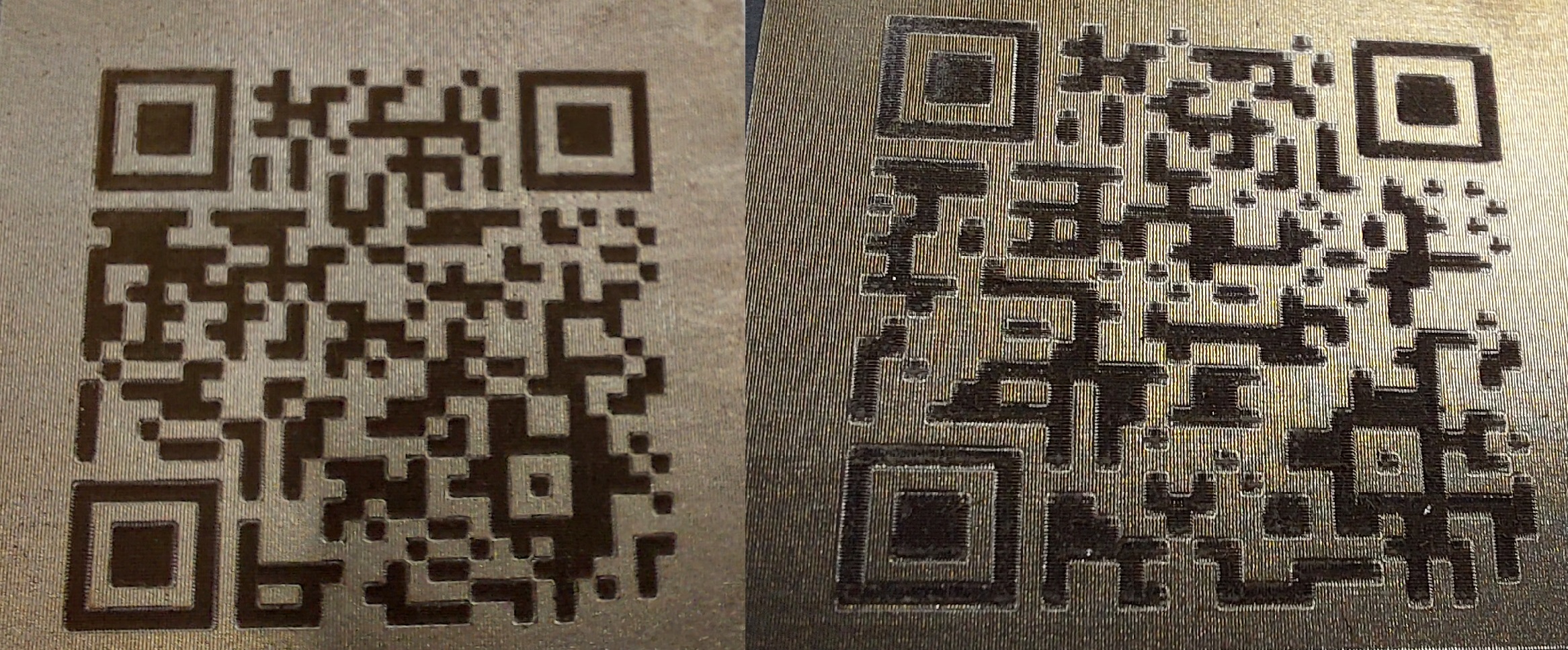

Post napisał: 251mz » 20 wrz 2023, 10:04
Sprzęt przyszedł już nowy .
Niestety trochę gorzej wychodzi kod.
Po lewej na starej maszynie 150x150mm 30W , a po prawej na nowej 200x200 50W.
Chodzi o te najmniejsze kwadraciki - kropki na nowej wyglądają jak krzyżyki.
Kod ma 20x20mm , jak zwiększę go do 25mm czyli tyle prawie ile się pole pracy mi zmieniło to kod już wygląda tak jak stary.
Hatch z opcją cross hatching.
Więc podejrzewam ,ze to ze względu na zwiększone pole takie coś się robi , chyba ,że jest możliwość zniwelowania tego zmieniając jakoś czasy w parametrach palenia? Ktoś coś wie? Bo nie za bardzo wiem do czego te ustawienia...

Post napisał: kamar » 20 wrz 2023, 10:16
Co to jest ? Bo chyba nie znakowanie z fibera ?
Podeślij mi ten kod, sprawdzę u siebie.
Pokaż parametry konturu.

Post napisał: Daniu » 20 wrz 2023, 12:06
Wg mnie sporo przesadzona predkosc i hatch za rzadko. Jak zwiększasz rozmiar obiektu to musisz dać ponownie w ustawieniach hatch zastosuj. Bez tego hatch rozciąga się razem z obiektem.

Post napisał: 251mz » 20 wrz 2023, 12:13
Podeślę po południu na biuro@
Chińczyk już mnie zaczyna denerwować.
Wysyłam mu filmy jak maszyna grawerowała po zakupie oraz teraz - on nie widzi różnicy.
Co z tego ,że na jednym filmie sypią się iskry , a na drugim widać czerwony laser :D Ręce opadają.

Daniu pisze:Wg mnie sporo przesadzona predkosc
Nie mogę wolniej bo mi przepala blachę! Blacha 0.12mm przypominam .
Sory mogę wolniej , ale musiałbym zmiejszyć moc , a to znów wydłuża mi palenie i z 2min się robi 3-4 , a przy 1000szt to duża różnica.
Daniu pisze:Jak zwiększasz rozmiar obiektu to musisz dać ponownie w ustawieniach hatch zastosuj. Bez tego hatch rozciąga się razem z obiektem.
Akurat te ze zdjęcia to są te same rozmiary na starym i nowym laserze .

Post napisał: Daniu » 20 wrz 2023, 12:22
Niestety, albo jakość wypalania, albo czas. U mnie tez lasery robią tysiące sztuk a działają na 20% mocy i prędkościach 1000mm/s. Mimo ze głowica może duzo szybciej. A te krzyżyki o których wcześniej pisałeś możesz wyregulować parametrami które Ci zaznaczyłem na zdjęciu w poście 9. Laser on, laser off.
Dodane 3 minuty 45 sekundy:
Poza tym na drugim zdjęciu to wyglada tak jakby konturu nie robił, albo za slabo
