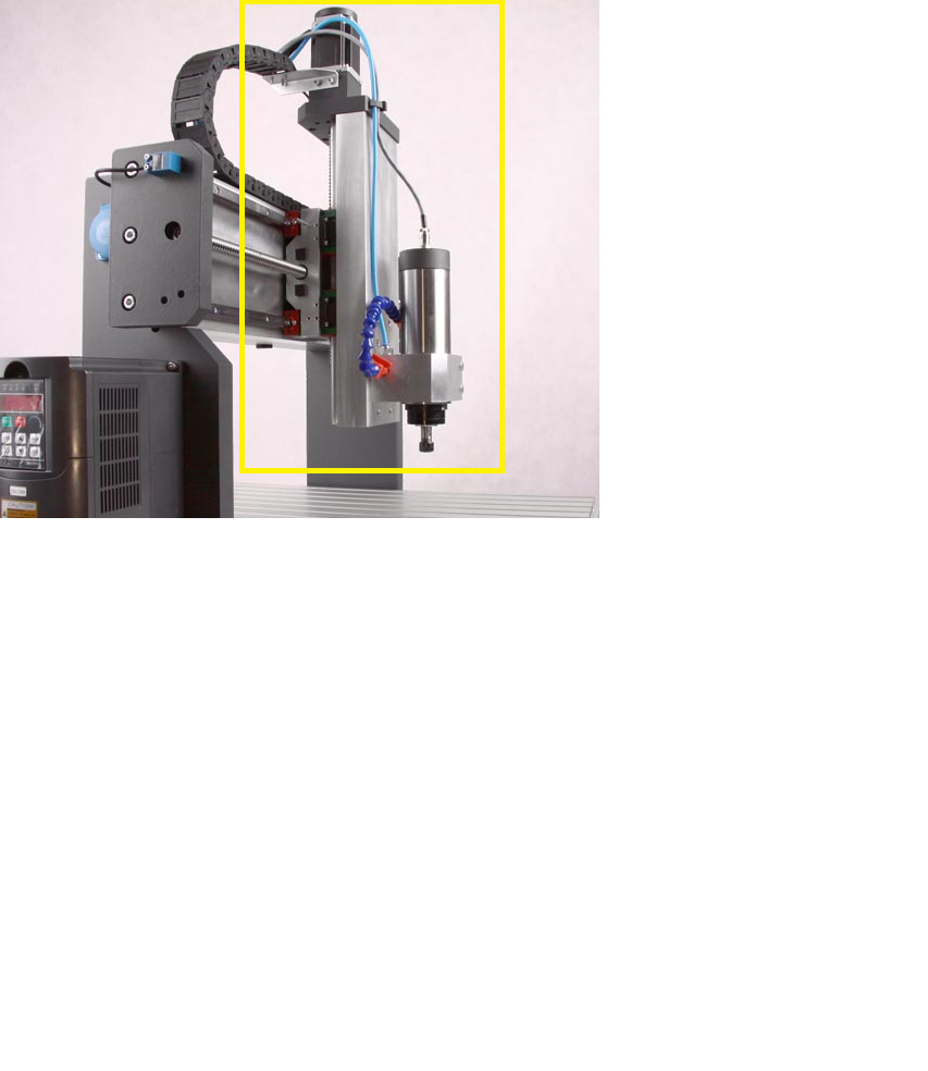

Mam plotera na silnikach 60h86-3008b podłączone bipolarnie 4.2A sterowniki 4.2A 2M542 płyta gł. SSK-MB2 jedna oś gubi mi kroki bo ma za ciężko i myslę zmienic silnik w tej jednej osi na ten zestaw silnik sewo krokowy 6Nm 2HSS86H + sterownik 8A 80VAC 86H96-6004-EC1000.
Czy mogę tak zrobić ?

Zakładanie do maszyny mocniejszego napędu jest jak zakładanie dłuższej rurki na klucz - albo odkręcisz, albo urwiesz...
W twoim przypadku trudno cokolwiek wywróżyć z fusów, ale co do zasady, to najpierw należy poszukać przyczyny że "ma za ciężko". Może coś się klinuje i zadziałanie większą siłą przyniesie więcej szkód niż pożytku, a może rzeczywiście wszystko jest ok, tylko zamontowany jest nieodpowiedni napęd...
Przede wszystkim sprawdź, czy siła potrzebna do przesunięcia suportu jest jednakowa na całej długości, jeśli w jednym miejscu chodzi ciężej, to tam trzeba naprawiać a nie wymieniać silnik.
6 Nm to już mocny silnik i potrafi coś pogiąć albo połamać...

Sprawdzałem wszystko jest ok pisząc to ( jedna oś gubi mi kroki bo ma za ciężko) miałem na mysli oś Y na której jest krzyzak , wrzeciono 2.2kw i silnik nie daje rady , tak mam od początku .
Jak załączam maszynke nie mogę dać na 100%
Tak wygląda oś Y

jarcys pisze:jedna oś gubi mi kroki bo ma za ciężko
na rysunku masz oś z wiec zamiast wymiany napędu dołożyć przeciw wagę (linka albo łańcuch jak kto woli ).
Dodane 4 minuty 25 sekundy:
Już było nie raz na forum pisane gwint kulowy nie jest samohamowny i może się sam odkręcać po wyłączeniu silnika ,wiec zmiana na większy, pomoże podczas pracy ale nie pomoże na wyłączonym napędzie .

Przypominam koledze tristar0 mowa tutaj o osi Y
Rysunek pokazuje co dźwiga oś Y

Możesz tak jak kolega tristar napisał dać przeciw wagę, lub zmniejszyć rampę w oprogramowaniu, żeby ci łagodniej startował.
Zmiana silnika na wiekszy jak najbardziej, tylko musisz sprawdzić czy nie będzie trzeba transformatora dac mocniejszego.
PS co to masz za układ osi?
