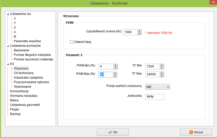

Mam takie pytanie. Czy w PikoCNC można sterować obrotami wrzeciona przyciskami + i - na konsoli programu przy parametrze S. Pytam,ponieważ u mnie wrzeciono nabiera maksymalne obroty i nic się tymi przyciskami nie da zmienić.
Sterowanie wrzecionem przez falownik chiński 2,2 kW za pomocą konwertera pwm 0-10 v.

Też tak pomyślałem. Tylko zastanawiam się gdzie. Czy w PikoCNC czy w falowniku. Najgorzej ,że już mi nic do głowy nie przychodzi. Jeśli ktoś ma jakiś pomysł.

Petrus69 podaj dokładną nazwę falownika najlepiej fotkę, i jaką masz wersję piko cnc.
Jak będziesz miał taki falownik jak ja, to ci napiszę jak ja to podłączyłem.
Walczyłem strasznie żeby zadziałało ale w końcu się udało.

Pomocy. Skończyło się moje marzenie na sterowanie pwm wrzeciona. Dziś przez przypadek uwaliłem coś na płycie Pikocnc i nie mam już załączania przekaźników przez program. Gdzieś dotknął kabelek 12v do wyjścia pwm i buum. Pozmieniałem tranzystory Bc337 i diody prostownicze, ale nic. Ledy od wyjść out1, out2 i pwm się załączają ale przekaźniki nie.
I tu mam pytanie do kolegi Cosimo, czy jest możliwe to naprawić, czy poszło coś poważniejszego na płycie. Mam jeszcze pierwszą wersję płytki 1.0.

Petrus69 pisze: u mnie wrzeciono nabiera maksymalne obroty i nic się tymi przyciskami nie da zmienić.
A może tego spróbuj, co w tym wątku napisałem?
pikopwm-falownik-hyundai-t71481.html?hilit=kondensator
Robert

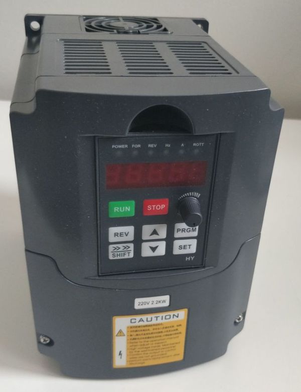

Wielka ulga, udało się częściowo naprawić płytkę kontrolera i już załącza mi przekaźnik od wrzeciona. Co prawda od mgiełki nie ale to w sumie teraz nie jest mi potrzebne. Miałem upaloną ścieżkę zasilania i nie załączały się tranzystory.
A teraz tak pomyślałem że zapytam kolegów, czy można ustawić falownik tak aby załączał wrzeciono z programu a obroty żeby zmieniać potencjometrem na panelu falownika. To byłoby w sumie dobre rozwiązanie. Czy ktoś coś wie.
Ps. Załączam zdjęcie mojego falownika Huanyang 2,2 KW dla kolegi potek74 . PikoCNC mam w wersji 4.2.8

Witam Petrus69
Masz ten sam falownik co ja, tylko z tą różnicą ze ja mam 3 kw.
Podłącz kable tak jak u mnie.Ja mam piko cnc typ M ale oznaczenia zacisków u ciebie będą podobnie jak u mnie.
Potem na falowniku zmień położenie zworki.
Na falowniku ustaw następujące nastawy:
PD 001 ustawiłem na 2
PD 002 ustawiłem na 2
PD 044 ustawiłem na 01
Dodatkowo wklejam ci link do informacji o falowniku,tam znajdziesz opisy nastaw falo.
https://blog.robertolechowski.com/huany ... figuracja/
W kontrolerze na początek ustaw sobie tak jak u mnie, a gdyby obroty się nie zgadzały z tym co na falowniku i z tym co widzisz na ekranie to sobie przestawisz.Nie wiem jakie masz wrzeciono ale jak masz mokrego chińczyka to nie schodź poniżej 9000 obrotów, bardzo tego nie lubi.
Daj znać czy działa.

A zapomniałem napisać że to co powyżej napisałem o podłączeniu falownika dotyczy tylko sterowania z poziomu programu.

Dziś próbowałem ustawić wszystko wg Twoich wskazówek, niestety u mnie nie podziałało. Możliwe, że podczas tej mojej awarii coś stało się w wejsciem pwm w kontrolerze pikocnc lub konwenterze pwm, który musiałem dołączyć gdyż mam płytę 1.01 . Nie będę dalej doszukiwać przyczyny.
Pokombinowałem jednak trochę i ustawiłem wrzeciono załączane z programu a obroty mam z potencjometru na panelu falownika. I w sumie to samo chciałem uzyskać tylko że z poziomu programu.
Dziękuję Tobie za poświęcony czas jak i wszystkim innym kolegom.

Petrus69 pisze: Możliwe, że podczas tej mojej awarii coś stało się w wejsciem pwm
Sprawdź woltomierzem czy reguluje.
