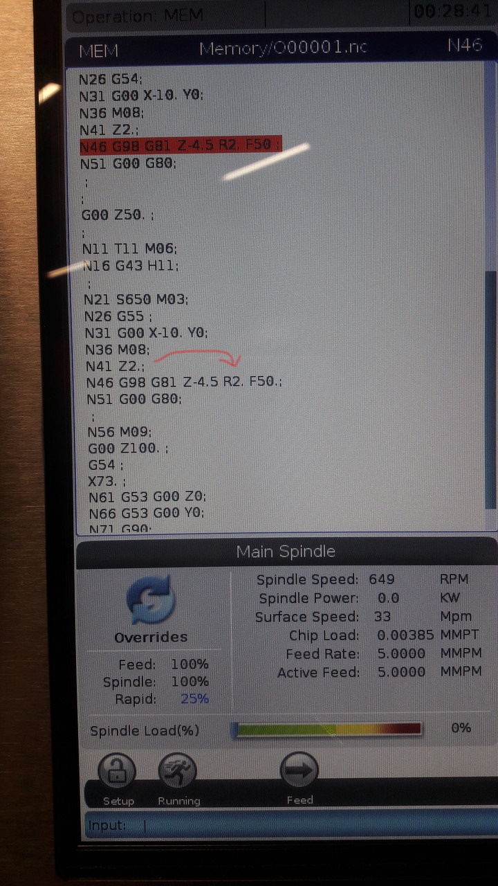

wojtek10916 pisze:
05 paź 2020, 17:21
WZÓR pisze:Myślałem , że to literówka ..... , ale jak widać niżej również posuw F na końcu bez kropki piszesz.
Posuw i obroty bez kropek jak najbardziej
Przy domyślnym ustawieniu dla frezarek G94 sa to jednostki na minute w zależności czy G21 dla milimetrów lub G20 dla cali
można jeszcze tak dla ludzi co nie potrafią przeliczyc posuwu dla gwintowników (tak takich osobników tez spotkalem :lol: )
M6T1
G54G90X0Y0M3S100
G43H1Z50.M8
G95
G84G98 Z-15. R2.F1.75
G80M9
G94
Posuw z kropką
i bez
p.s.
Ja przy gwintowaniu F to raczej obroty x skok
Mariusz.

Post napisał: wojtek10916 » 05 paź 2020, 20:17
Widocznie w nowych haasach tak usprawnili ze zjab..li, na starych normalnie działało bez kropki.
Dodane 1 godzina 26 minuty 41 sekundy:
WZÓR pisze:
WZÓR pisze:i bez
Tak na marginesie taki trochę niechlujny ten program :P
Z2. to jest to samo co R2. w następnej linii po prostu szybki dojazd przed wierceniem/gwintowaniem

Post napisał: WZÓR » 05 paź 2020, 20:37
wojtek10916 pisze:
05 paź 2020, 20:17
WZÓR pisze:
WZÓR pisze:i bez
Za to Rapid na 25% :mrgreen:

Post napisał: wojtek10916 » 05 paź 2020, 20:51
Wtedy G98 bez sensu mogłoby być G99 :mrgreen:
W sumie każdy ma jakieś tam swoje nawyki :D
