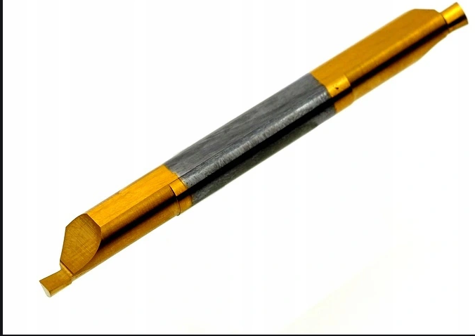

Moja rada jest taka: weź stalke HSS naostrz podobnie jak mikro wytaczak na foto i zbierz materiał dookoła urwanego nawiertaka.
To! Mam dodatkową naukę szlifowania noża, co chciałem zrobić ale się jeszcze nie zabrałem bo płytki wymienne rozleniwiają....

Zrobione!
Poszło jak w masełko!
Zrobiłem nóż ze starego wiertła fi10. Zeszlifowałem na kształt wąskiego wytaczaka z podcięciami jak w nożu zgodnie z sugestiami.
Teraz zamiast starego wiertła mam bezcenne narzędzie - dostało miejsce na tablicy na ścianie :-)
