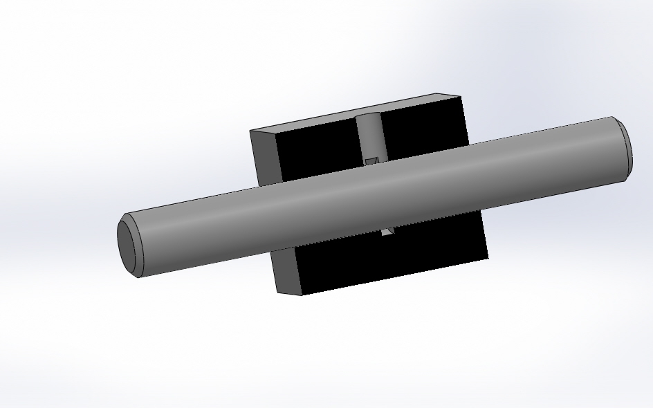

Generalnie chcę zanurzyć ruchomy wałek w otworze na jakieś 10cm w paskudne środowisko jakim jest wanna w maszynie do cięcia wodą. Nie liczę na zbyt wiele (moje możliwości to otwór w tolerancji max. H7).
Chodzi mi jeszcze po głowie zamiast uszczelnień doprowadzenie do podtoczonego kanału sprężonego powietrza. Zastanawiam się nad skutecznością takiego rozwiązania oraz nad ilością użytego w ten sposób powietrza. Ktoś może widział takie rozwiązanie?

Powietrze jako przeciwdziałanie wypływowi cieczy - ale jak/czym uszczelnisz drugą stronę ?
A może uszczelnienie jak w siłownikach hydraulicznych ? "Ruchomy wałek" obrotowo, wzdłużnie czy oba ruchy naraz ?

chcialbym doprowadzac powietrze sprezone od gory tak zeby jednoczesnie nie pozwolic wplynac wodzie i zdmuchiwac wszystko z walka tuz przy kontakcie z otworem

Pomysł ciekawy, tylko zachować pasowanie, a blok z rys. z materiału "śliskiego" (PEEK+20, PA6 itp.) lub z brązu

WP Kamil pisze:Jak nazywa się taka uszczelka [/list]
Pierścień zgarniający typu Z
np
http://inco-veritas.pl/temp/pliki/uszcz ... nienia.pdf str 133
lub
http://www.tss.trelleborg.com/pl/pl/pro ... r-asw.html
[ Dodano: 2016-06-21, 22:29 ]
Jeżeli założysz blok jak na swoim rysunku to wstaw dwa zgarniacze jeden za drugim a pomiędzy nimi olej ze zbiorniczka.
