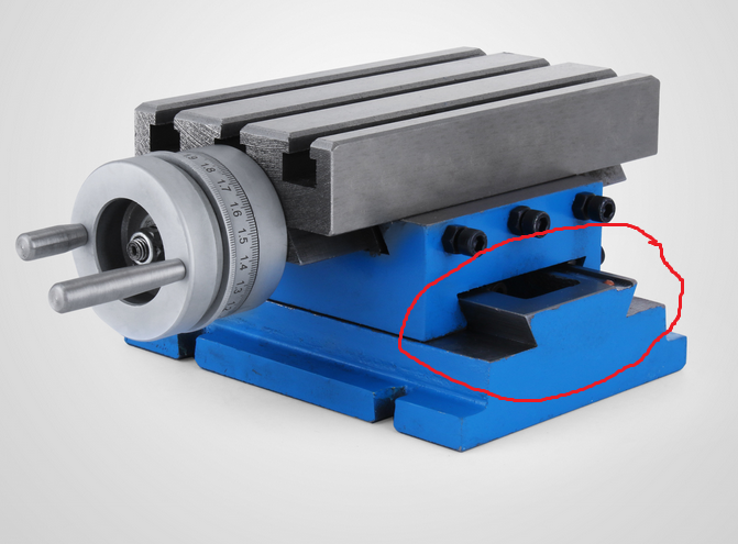

Chciałbym zastosować zgarniacze w stole krzyżowym hobbystycznej frezarki - zgarniacze typu wkładka z filcu + blaszka.
Chodzi mi o te miejsce (pierwsza lepsza fotka z netu):

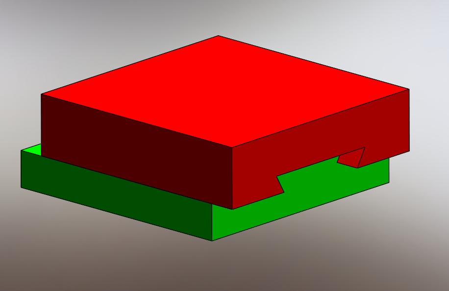

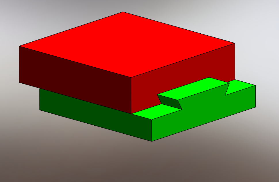

Górna część stołu podczas pracy może znajdować się nad dolną lub może być wysunięta. Dwie następne fotki wyjaśniają o co mi chodzi:
W której części (dolnej czy górnej) powinien być zamocowany zgarniacz?
Gdzie by nie był zamocowany, to istnieje możliwość że wiór dostanie się w prowadnicę.
Skłaniam się na zgarniacz w górnej części + jakaś osłona.
Jakie jest Wasze zdanie w tym temacie?

Ja w swojej malutkiej tokarce "zgarniacze" miałem zastosowane w górnej części. Dlatego w górnej, że w trakcie przesuwanie zawsze cześć górna jeździła po czystych prowadnicach.

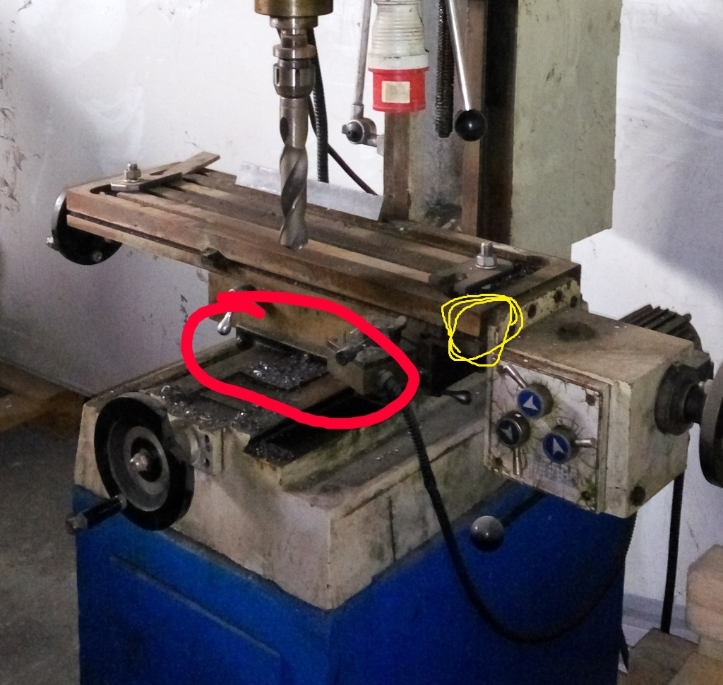

Też jestem z górną częścią... i muszę pogodzić się z faktem że w drodze powrotnej zgarniacz może zabrać wióra w prowadnicę.
Rybiarz
Czy wiesz jak wygląda zgarniacz w drugiej osi - w miejscu gdzie znajduje się klin (zakładam że wystaje tak jak w mojej frezarce)
Chodzi mi o te miejsce (zaznaczone na żółto):

Na tokarce górne zgarniacze działają świetnie ponieważ suport nigdy nie zjeżdza z jaskółczego ogona prowadnicy.
Zauważ że jaskółczy ogon jest dopasowany bardzo ścisło. Raczej nie wciagnie wióra tylko będzie go pchał. Ale moim zdaniem warto zrobic zdejmowany zgarniacz żeby go czyścić po pracy.

W mojej maszynie oryginalnie były filcowe więc nowe takie też dorobiłem. Przy skrobanych czy zużytych prowadnicach nawet najlepiej spasowana blaszka miedziana nie będzie zgarniać wszystkiego,filc za to dostosuję się do powierzchni.Myśle że znajlepszym materiałem na zgarniacz jest skóra,nie przyjmuję tak syfu jak filc ale jest wystarczająco elastyczna żeby się dopasować...no i wchłania olej który smaruje powierzchnię przy każdym przejeździe.
W osi X nie ma u mnie zgarniaczy,od góry nie ma na nie miejsca.W teori stół nie powinien w ogóle wyjechać aż tak daleko aby odsłonąc prowadnice ale czego się nie robi dla zwiększenia przesuwów
