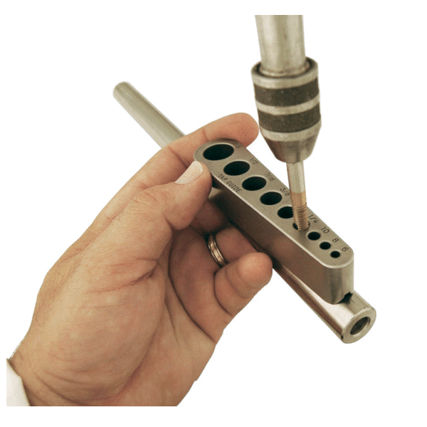

Do gwintowników fajnie sprawdza się wspomniana wcześniej wkrętarka. Jej korpus jest dosyć długi, więc dobrze widać czy gwintownik wraz z korpusem wkrętarki równo stoi względem gwintowanej płaszczyzny.
Jeśli narzynki używasz na tokarce to podpierasz ją tuleją konika, jeśli gwintujesz swobodny pręt zamocowany w imadle a jeszcze nie masz tokarki i pręt jest tylko ucięt i ręcznie zrobiona jest faza wprowadzająca to rzeczywiście może to wymagać odrobiny wprawy by gwint (zwłaszcza długi) nie przekosił się.
Do takiego ręcznego gwintowania widziałem robione oprawki które miały "lufkę" prowadzącą. Tokarz robiąc te oprawki wiercił np fi 5 na wylot, roztaczał gniazdo pod narzynkę M5, wiadomo toczył po zewnątrz a później otwór fi5 prowadził narzynkę równo po pręcie.
