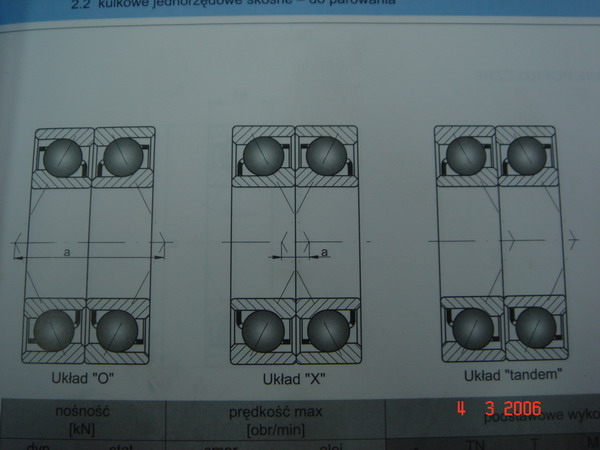

Czy może któryś z kolegów stosował do ułożyskowania śruby gotowych zespołów łożyskujących typu ZKLFA produkowanych prawdopodobnie przez INA FAG. Widziałem je również w ofercie HIWIN. Może ktoś wie gdzie można je kupić w Polsce i jaka jest cena. Przykładowo dla ZKLFA0850-2Z lub 2RS, ZKLFA 1050-2Z lub 2RS.
np. :
http://medias.ina.de/medias/en!hp.ec.br ... l7?clrsb=1
Co koledzy o tym sądzą, czy warto stosować takie rozwiązanie w maszynie CNC? Unika się w ten sposób kłopotliwego wykonania opraw łożyskowych co w przypadku braku dostępu do odpowiedniego parku maszynowego powinno mieć istotne znaczenie.....tylko jaka może być cena takiego rozwiązania....???

łożyska kulkowe jednorzędowe skośne - do parowania
bartek_iw
Posty: 314
Rejestracja: 20 paź 2005, 17:45
Lokalizacja: cz?uchĂłw
Post napisał: bartek_iw » 04 mar 2006, 19:41
nie widac za bardzo, ale to chyba nie takie lozysko jaki powinno sie stosowac
lozysko musi byc z dzielonym pierscieniem, aby byla mozliwosc napiecia wstepnego i mozliwosc kasowania luzow
heh wlasnei takie jak piotr pokazal :P

Szanowni koledzy przedstawiając problem miałem na myśli cały zespół łożyskujący bez konieczności stosowania osobnej oprawy mocującej łożycko. W katalogu na stronie medias.INA.de znalazłem:
To co napisał bartek_iw "lozysko musi byc z dzielonym pierscieniem, aby byla mozliwosc napiecia wstepnego i mozliwosc kasowania luzow", ten warunek jest tu spełniony, wewnętrzny pierścień jest dzielony. W ofercie są również nakrętki napinające łożysko. Pozostaje problem gdzie w Polsce można to kupić?

nawiązując do wypowiedzi bartek_iw, proponuję obejrzeć oferte łożysk skośnych:
http://www.complexmetal.com/produk/prod_lkulk5.html
http://www.complexmetal.com/produk/prod_lkulk8.html
jak widać odmiana łożysk dwukierunkowych wzdłużnych (drugi link) ma fajny kąt działania (60st), dzięki czemu mają większa noścność poosiową.
Opcją, którą przedstawił Piotrjub można uzyskać ten sam efekt jeśli się zastosuje układ X lub O. tandemu bym nie polecał.
A tak w ogóle to czemu koledze krszc wszyscy próbują wcisnąć standardowe łożyska, kiedy on nie chce się babrać z obudową i chciałby nabyć gotowy zesół łożyskowy :)

Post napisał: Piotrjub » 05 mar 2006, 05:42
Zobaczy cenę i zrozumie jaki układ wybrać.
