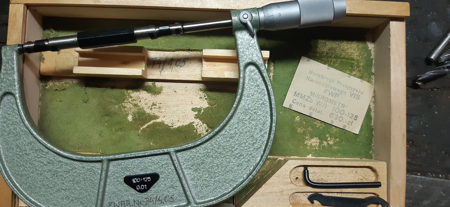

Panowie a jak wyciągnąć tuleję skali wraz z nakrętką z kabłąka? Ona jest wciskana, wkręcana?

W żadnym linku nie ma informacji na temat tego jak mocowana jest tuleja w kabłąku.

Post napisał: orion32 » 23 paź 2020, 09:00
Na wcisk. Raczej, nie wyjmiesz nie niszcząc kabłąka.

Post napisał: bear » 23 paź 2020, 15:45
Udało się go ogarnąć. Bardzo ciekawie rozwiązane jest tu sprzęgło.

Post napisał: Steryd » 23 paź 2020, 15:51
Dlaczego nie uzywasz ,,uszu" od sprawdzianu?

Post napisał: orion32 » 23 paź 2020, 16:44
Normalnie. Albo są ślizgowe jak tu, albo grzechotkowe.

Post napisał: bear » 23 paź 2020, 19:52
Steryd pisze:
23 paź 2020, 15:51
Uszy były używane :wink:
