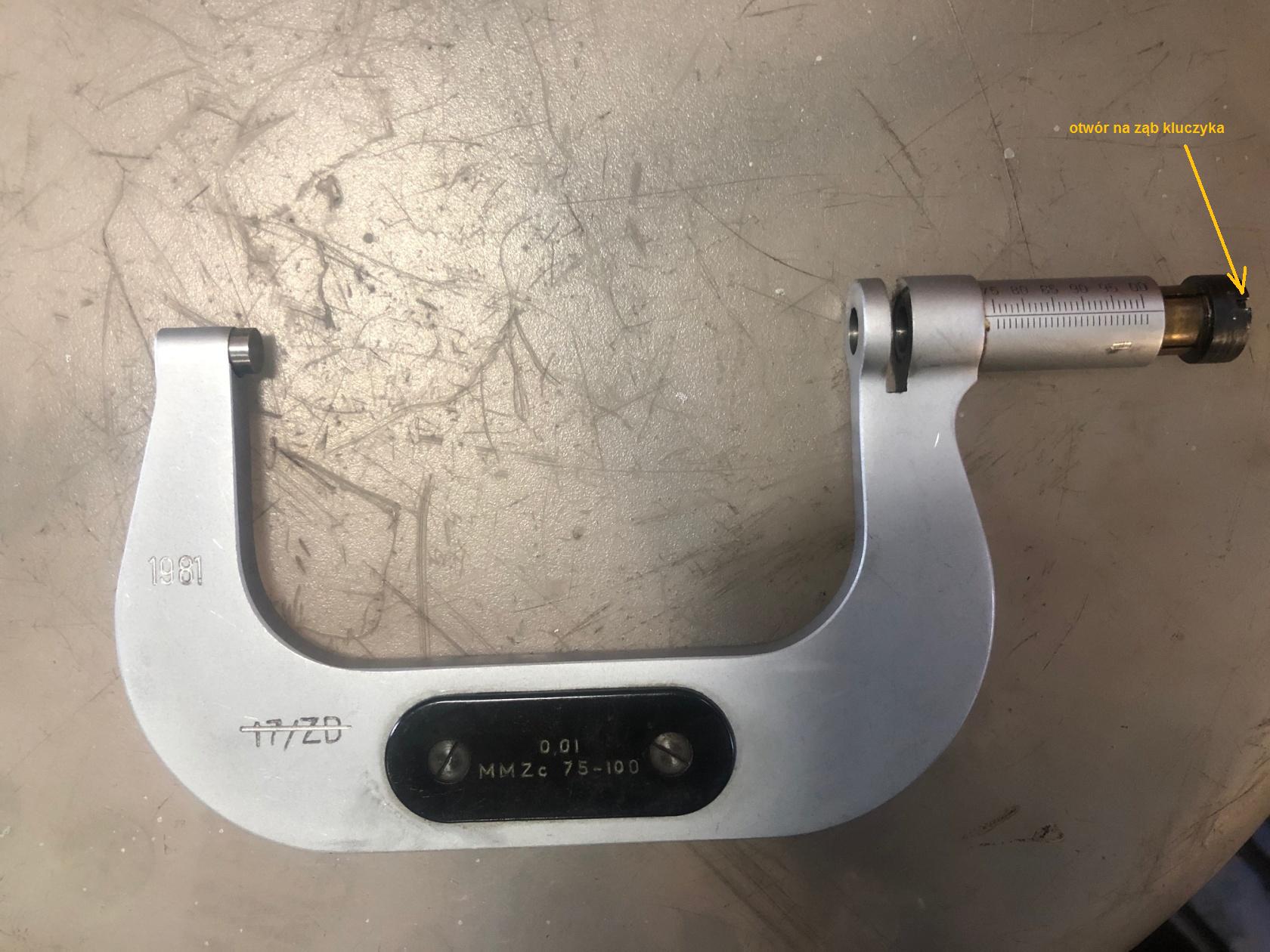

Posiadam mikrometr MMZc z zakresem 75-100 mm. W zestawie jest wzorzec 75 mm oraz kluczyk do zerowania. Jak ten mikrometr ustawić? na tulejce z podziałką wzdłużną niema otworu na kluczyk :roll:

Tylko, że ja nie mam otworu na kluczyk :) nie widzę możliwości obrotu tulejką z podziałką.

Wykręciłem bębenek, kręcić wrzecionem.. tylko za co łapać?
Posty: 12384
Re: Zerowanie mikrometru MMZC 750-100
Post napisał: RomanJ4 » 09 lip 2019, 21:40
kręcisz tuleją ze skalą, nawet bez kluczyka powinna się dać obrócić nawet ręką, albo jeśli ręką nie idzie to kluczem paskowym jak do filtrów oleju,
nawet zrobionego samodzielnie z patyka i mocniejszej tasiemki, który jednak jest za szeroki by dokonać korekty zera przy wkręconym bębenku. Tylko przed tym sprawdź czy na kabłąku przy tulei nie ma wkręta blokującego jej obrót(większość nie ma).
Możesz też do tego na tulei ze skalą zacisnąć opaskę do zaciskania węży, która ułatwi obracanie.
Być może tuleja ze skalą jest za daleko wkręcona w kabłąk, dlatego otworka pod kluczyk nie widać...
W niektórych mikrometrach kręci się stałym kowadełkiem po zluzowaniu robaczka..
http://pmajda.zut.edu.pl/fileadmin/insr ... 202016.pdf
Dodane 14 minuty 23 sekundy:
Po przyjrzeniu się zdjęciu nie wiem czy tu nie należy kręcić obsadą wrzeciona (tuleja ze skalą jest nieruchoma, regulacji dokonuje się obracając nakrętkę gwintu wrzeciona co przesuwa wrzeciono). MMZc jest chyba nietypowej budowy bo nie ma go w tym wykazie

Witam, ta nakrętka zaznaczona na żółto służy do kasowania luzu na gwincie. Zero ustawia się przez wykręcenie sprzęgiełka i zluzowanie połączenia stożkowego, które łączy część gwintowaną wrzeciona z częścią zewnętrzną ze skalą. Ja zamiast sprzęgiełka wkręcam śrubę M3,5 i wciskam ją, Można też lekko wykręcić sprzęgiełko i je wciskać. Jeżeli stożek nie puszcza to tylko śrubka M3,5 i trzymając za część zewnętrzną ze skalą puknąć w śrubkę drewienkiem. Potem należy ustawić zero przy zablokowanym wrzecionie i wkręcenie sprzęgiełka wciągnie stożek i zablokuje skalę .

Dziękujemy Grzegorzu za instrukcję, całe życie człowiek się uczy, o takiej konstrukcji nie wiedziałem. Natomiast gdzieś w necie dogrzebałem się informacji, że MMZc to- cytuję: "konstrukcja wzmocniona"... co by to nie miało znaczyć...

To znaczy, że wrzeciono ma 8 mm, a standardowe 6mm.Kabłąk też jest solidniejszy i bęben ma większą średnicę.
