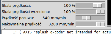

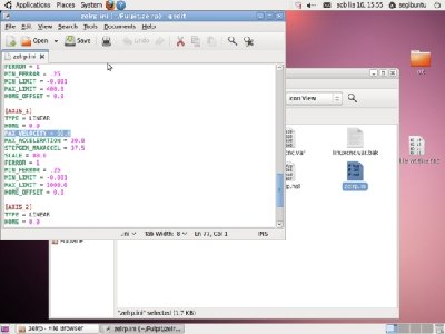

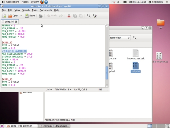

Post napisał: Segitarius » 16 lis 2013, 15:07
Istotnie. Pomidor krzaczy sprawę. To jakaś niebezpieczna komenda. Próbowałem też sudo pomidor i dalej nic. Ok żarcik taki :P A tak na serio:
Załączam fotkę miejsca w którym próbuję zmieniać konfigurację. Możliwe, że po prostu w złym miejscu grzebię.

Post napisał: tuxcnc » 16 lis 2013, 15:21
Tymi suwakami się bawiłeś ?
[ Dodano: 2013-11-16, 15:27 ]
Od prędkości jest jeszcze
Kod: Zaznacz cały
[TRAJ]
DEFAULT_VELOCITY =
MAX_VELOCITY =
To są globalne ustawienia widoczne właśnie przy suwakach.
