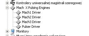

Post napisał: marek » 13 wrz 2005, 08:38
W porządku. To w takim razie co to są za wartości i do czego służą?

Post napisał: ottop » 13 wrz 2005, 15:59
Mach ma możliwość wyboru częstotliwości z jaką będzie taktowany port LPT, a co za tym idzie np. z jaką maksymalną częstotliwością będzie w stanie podawać sygnał STEP. Dobór tej częstotliwość zależny jest od wydajności i obciążenia komputera (np. dla procesora 1GHz program powinien działać poprawnie z częstotliwością 35000Hz). Niestety Mach2 w wersji demo pracuje tylko z częstotliwością 25000Hz.
