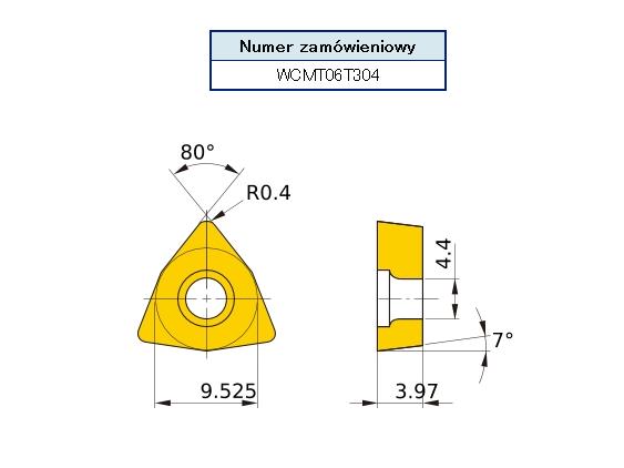

Właśnie przyszły mi płytki (WCMT06T308FN ACZ330 od SUMITOMO ELECTRIC) do noża chińskiego SWGCR1616H06. Wizualnie wszystko ok! Przykładam płytkę do noża i też wszystko ok! Chcę wkręcić śrubkę i jest problem... śrubka ma 4mm, a otwór w płytce około 3,7mm... Gdzie problem leży? czy dobre płytki kupiłem?
Posiadam tez inne noże z jednego zestawu noży składanych, do których zakupiłem też różne płytki i nie było takiego problemu... O co chodzi?

Wszystkie płytki Sumitomo typu W wielkości 06 mają otwór ⌀3,81mm,
https://www.sumitomotool.com/fileadmin/ ... _photo.pdf
https://www.sumitomotool.com/fileadmin/ ... ed_new.pdf
a np podobne Mitsubishi mają otwór ⌀4,4mm
http://www.mitsubishicarbide.net/mhg/pl ... s/20046872
No cóż, każdy producent dba o to by kupować tylko jego wyroby. Musisz do nich zastosować oprawkę ze śrubką 3,5mm albo zmienić płytki...

Płytek niestety już chyba nie oddam bo są rozplombowane (pudełko 10szt). Noża też specjalnie pod te płytki nie będę szukał, bo kupiłem je tylko dlatego, aby mieć kompletny nóż obecny... Jest szansa to rozwiercić jakoś?

Dremel (lub inna) i diamentowa ścierniczka...
Albo zamiast śruby M4 wkręcany w trzonek kołek z przetoczeniem pod otwór płytki, i gwintem(M3,5; M3) pod nakrętkę dociskającą z góry..

Jak masz zapasową śrubę to weź sobie jedną zeszlifuj na odcinku gwintu na te 3,8. Jakiś czas powinno pożyć :D

Płytki kupiłesś ok , ale nie do odpowiedniej oprawki.

Następnym razem kupuj raczej płytki z promieniem naroża 04, takie płytki mają sporo mniejsze opory skrawania.

Zapamiętam! Niestety dopiero się tego uczę... Dzięki za radę :) Czyli w tym przypadku była by to płytka o oznaczeniu "WCMT06T304FN" zamiast "WCMT06T308FN"
