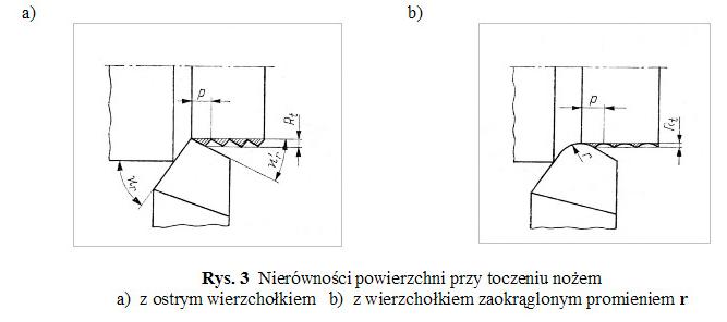

rc36 pisze:Oczywiście naroże 08 też ma sens, ale w szczególnych przypadkach takich jak np. toczenie jakieś "sękatej" surowizny czy wypałki z blachy.
A skąd taka teoria? Naroże 08 może i powoduje większe opory skrawania ale powierzchnia po takim narożu jest ładniejsza, samo naroże jest o wiele bardziej wytrzymałe niż 04 co w przypadku toczenia na manualu ma spore znaczenie. Ja na narożu 08 robię 90% robót a 04 przerzucam tylko na wykończenie

reactor pisze:Zastanawiam się też jak sobie radzicie w sytuacji kiedy trzeba zebrać 0,10-0,20mm, tak aby nóż brał materiał, a nie głównie się po nim ślizgał i zagniatał...
Bierzesz nóż z jak najmniejszym narożem i toczysz, najlepiej to unikać przybierania mniej niż promień naroża płytki/noża.

bear pisze:Pomyśl co pomyśli inny początkowy tokarz który przeczyta twój post, dojdzie do wniosku że 08 to tylko do skurówy...
Naroże 08 to mocniejsze nagrzewanie materiału, większe obciążenie maszyny i większa tendencja do wyginania materiału w trakcie toczenia, ale niech każdy robi jak uważa.
reactor pisze:
Ja do zbierania bardzo małych naddatków używam polerowanych i ostrzonych prawie na brzytwę płytek do aluminium VCGT, takie płytki kosztują u chińczyków kilkadziesiąt złotych.

A jakie są wymagania? Bo od tego zależy, czy to ślizganie i zagniatanie się w czymkolwiek przeszkadza. Ja nie raz zbieram po kilka setek nożem z promieniem naroża 08 i nie widzę w tym problemu.
Posty: 12347
Re: Zbyt mały otwór w płytce wymiennej?
#19
Post napisał: RomanJ4 » 28 paź 2022, 13:39
Avalyah pisze:A jakie są wymagania? Bo od tego zależy, czy to ślizganie i zagniatanie się w czymkolwiek przeszkadza. Ja nie raz zbieram po kilka setek nożem z promieniem naroża 08 i nie widzę w tym problemu.
Bo problemu nie ma pod warunkiem sztywnej maszyny i materiału.. I dokładnie jak napisał kolega bear: większy promień - to mniejsza chropowatość(przy stałym posuwie),
i odwrotnie - mając większy promień można dać większy posuw by uzyskać tę samą chropowatość,
ale pod warunkiem podanym wyżej..

Post napisał: Avalyah » 28 paź 2022, 21:40
RomanJ4 pisze:pod warunkiem sztywnej maszyny i materiału
Rozklekotany nutool sztywnością nie grzeszy :mrgreen: a mimo wszystko da się setka po setce wymiar ścigać.
Oczywiście lepiej robić zgodnie ze sztuką, ale nie przesadzałbym też z cackaniem się, szczególnie przy amatorskiej robocie. Najlepiej sprawdzić efekt jaki wyjdzie i albo go zaakceptować, albo szukać lepszych rozwiązań. Moim zdaniem większa wartość będzie miała praktyka niż teoretyzowanie, bo co innego przy toczeniu jakiegoś tytanu na wielotonowej tokarce, a co innego skrobanie aluminium na nutoolu.
