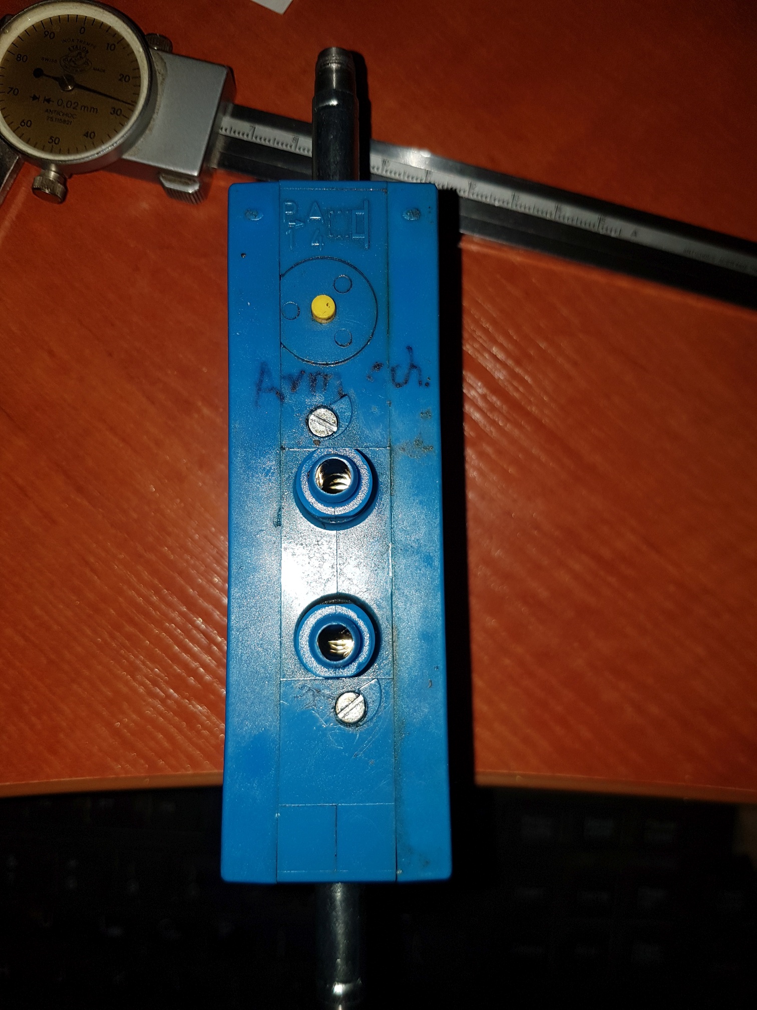

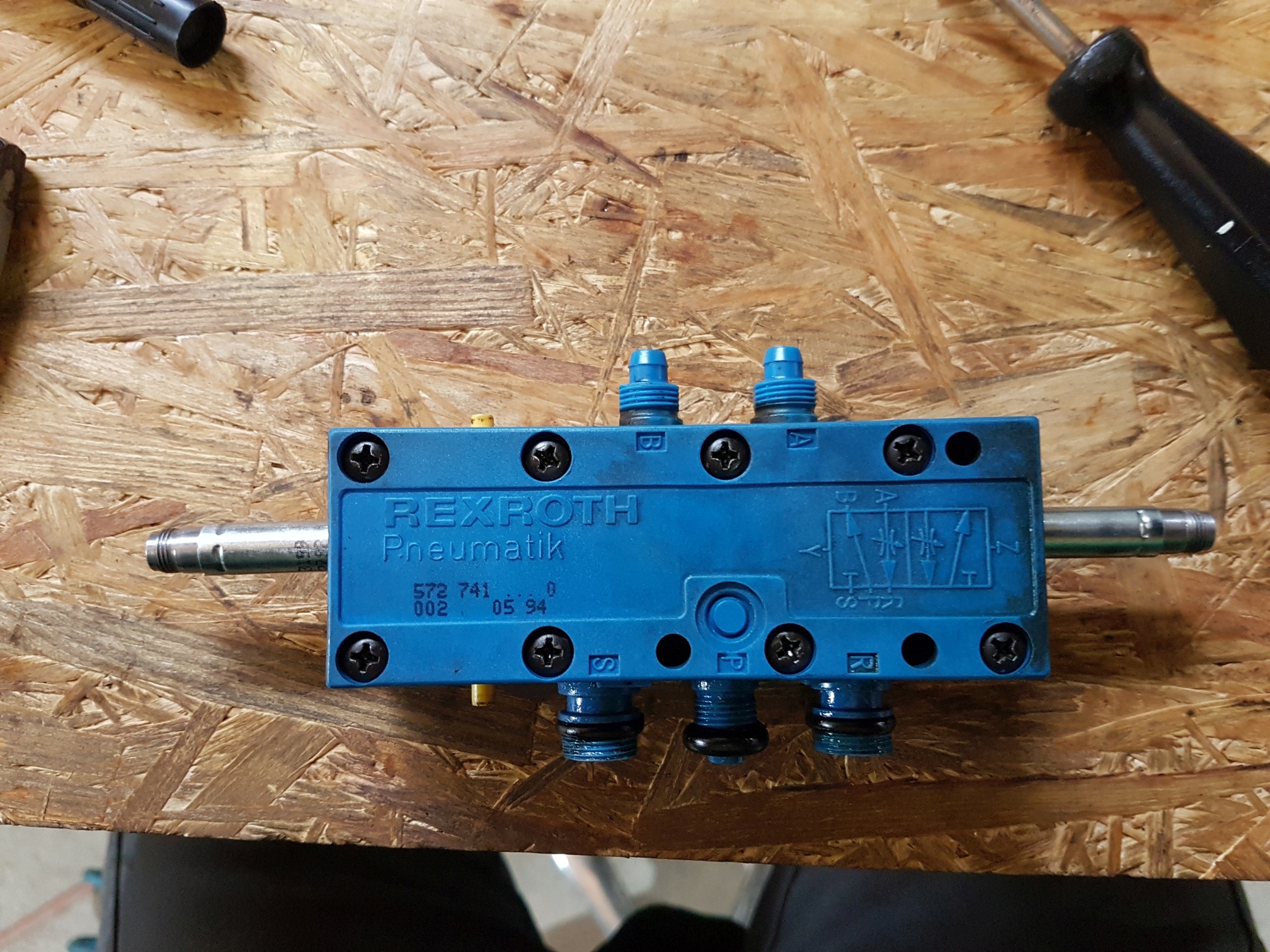

Zawór pneumatyczny sterowany elektrycznie po podaniu napięcia na cewkę nie przełącza się. Cewka sprawna . Wystarczy lekko wcisnąć żółty guziczek i zadziała , bez tego nie. Rozebrałem go , w środku wszystko ok. (membrany mięciutkie i cale , żadnych brudów nieco wazeliny ale nadal "miękkiej konsystencji).Do regulacji czego są te male śrubki :?: Jakieś pomysły :?:

Śrubki są od regulacji dławików

Najprawdopodobniej do regulacji przeplywu czyli szybkosci wysuwania i chowania silownika, ktory jest do tego podpiety...
Zolty guziczek to manualne wyzwolenie zaworu wiec zadziala nawet jak nie jest sprawna cewka...

Czyli jaki jest efekt tej regulacji :?:

Masz zdolność ograniczenia przepustowości płynu, czyli jak kolega Petroholic napisał, w przypadku podłączonego siłownika komora będzie szybciej się napełniać lub wolniej czego skutkiem jest prędkość wysuwu tłoczyska - ale ciśnienie wciąż będzie takie samo jak w układzie.
Zawór może nie działać prawidłowo jeżeli już otwór będzie wytarty i np będzie owal (ten po którym przesuwa się tłoczek)

Na próbę zamieniaj cewki miejscami ,i zobaczysz czy jedna cewka nie jest spalona

Dla potomnych , rozebrałem jeszcze raz i gruntownie wyczyściłem. Teraz wszystkie 5 szt działają jak nowe.
