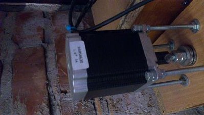

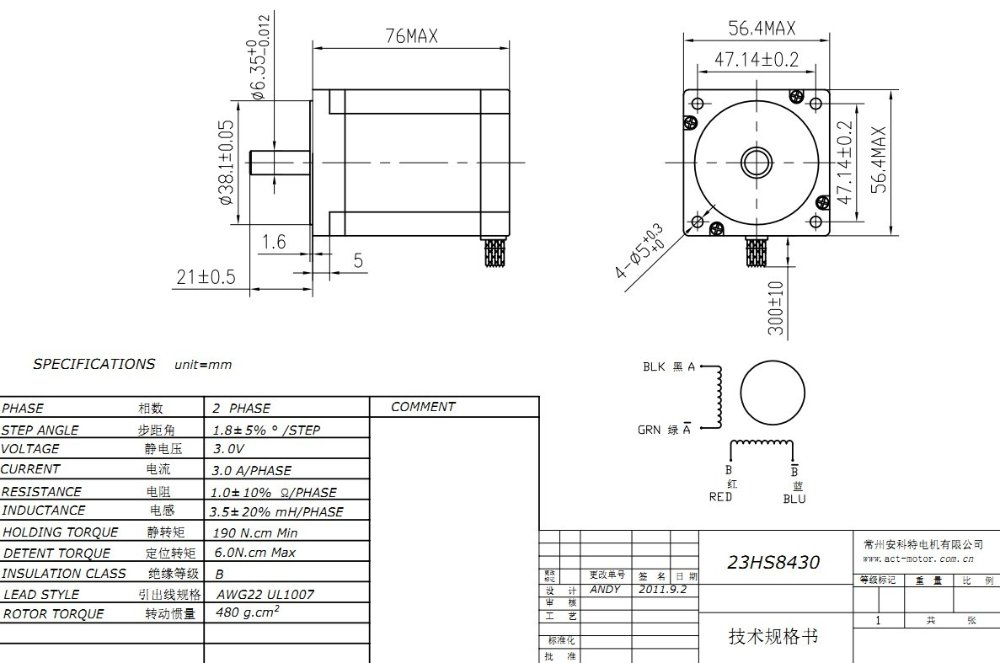

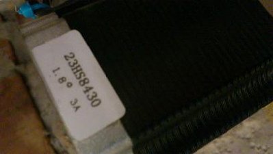

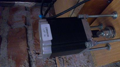

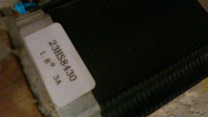

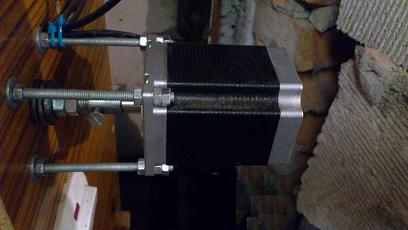

Jak robiłem zdjęcia silnika to znalazłem etykietę na silniku i chyba już wiadomo jakie mam silniki 1,8Nm 3A.
noel20
Posty: 1395
Lokalizacja: Białystok
#22
Post napisał: noel20 » 14 gru 2013, 22:55
1,8 stopnia, czyli 200 kroków/obrót. Standardowe. Momentu będzie pewnie koło 2Nm.

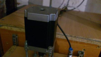

Kupiłem płyta główna SSK-MB2 i sterownik M545.
Mam nadzieję, że dobrze mam podłączone cały zestaw, tu mam linki z zdjęciami:
1. .
2.
3. .
4. .
Dziękuję i pozdrawiam

Post napisał: zacharius » 28 gru 2013, 00:35
kurka nic na tych obrazkach nie widać

Post napisał: zacharius » 28 gru 2013, 13:27
E-stop niepoprawnie. bo wpięty w e-stop i home X a ma być w e-stop i gnd bądź +5V trzeba czytać papiery od MB2. krańcówki jeśli wszystkie są tylko limit to ok, jeśli min limit i homy maja być jedna krańcówka to nie jest ok. trzy trzeba wpiąć jako home X,Y,Z a trzy jako reszta tylko ŻE na home x,y,z nie ma 12V dla zasilenia krańcówki indukcyjnej, czy te czujki działają od 5V?
sterownik i zasilanie wygląda na ok
