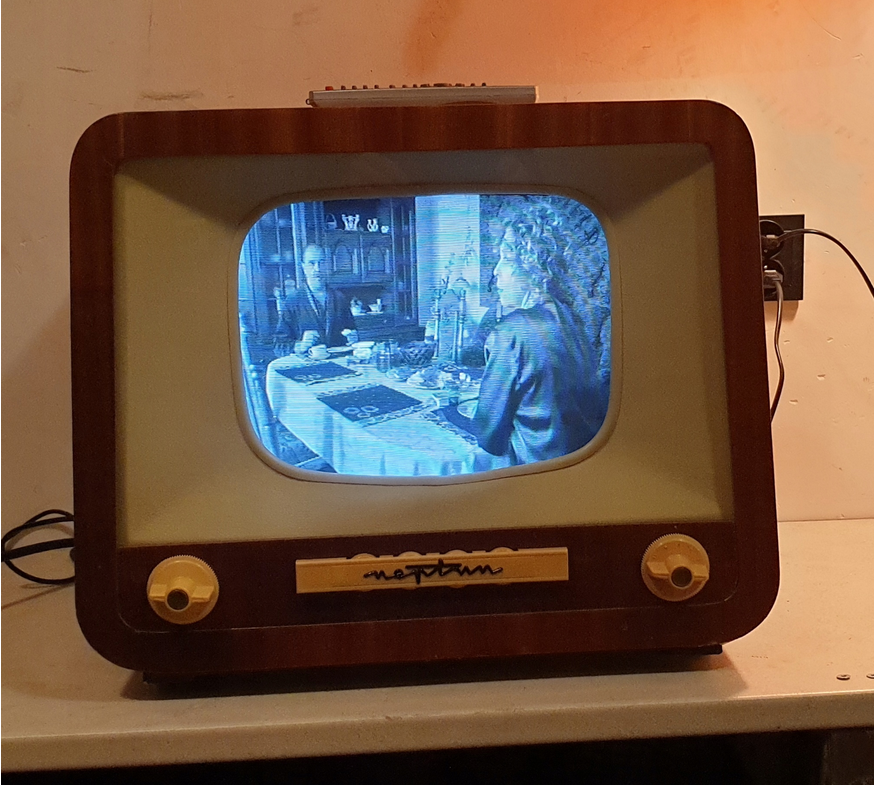

Ech, ta cała nowoczesna elektronika... Kiedyś się popsztykało w lampę, i telewizor grał dalej... :P

O kurcze, Neptunek :) Taki to u mnie chodził wyjęty ze skrzyni i na antenie z rurek od wózków dziecięcych :)
Posty: 11969
Re: Zaskoczenie.
#19
Post napisał: RomanJ4 » 31 sty 2023, 21:39
Można było, kupić, i to po liftingu i na chodzie... :D
https://alle gro.pl/oferta/stary-telewizor-neptun-c-ot-1441-po-liftingu-kolor-13081828221
A na dokładnie takim "Klejnocie" w 1969r jako 8-latek oglądałem lądowanie Amerykanów na Księżycu.. :D
Prawa duża gałka była podparta długim leszczynowym kijkiem, bo bez niego nic nie było widać... :mrgreen:

Ale kolor nie taki !!!
Powinna być taka 3-kolorowa szyba :)
Moja pierwsza transmisja to był pogrzeb JFK.
