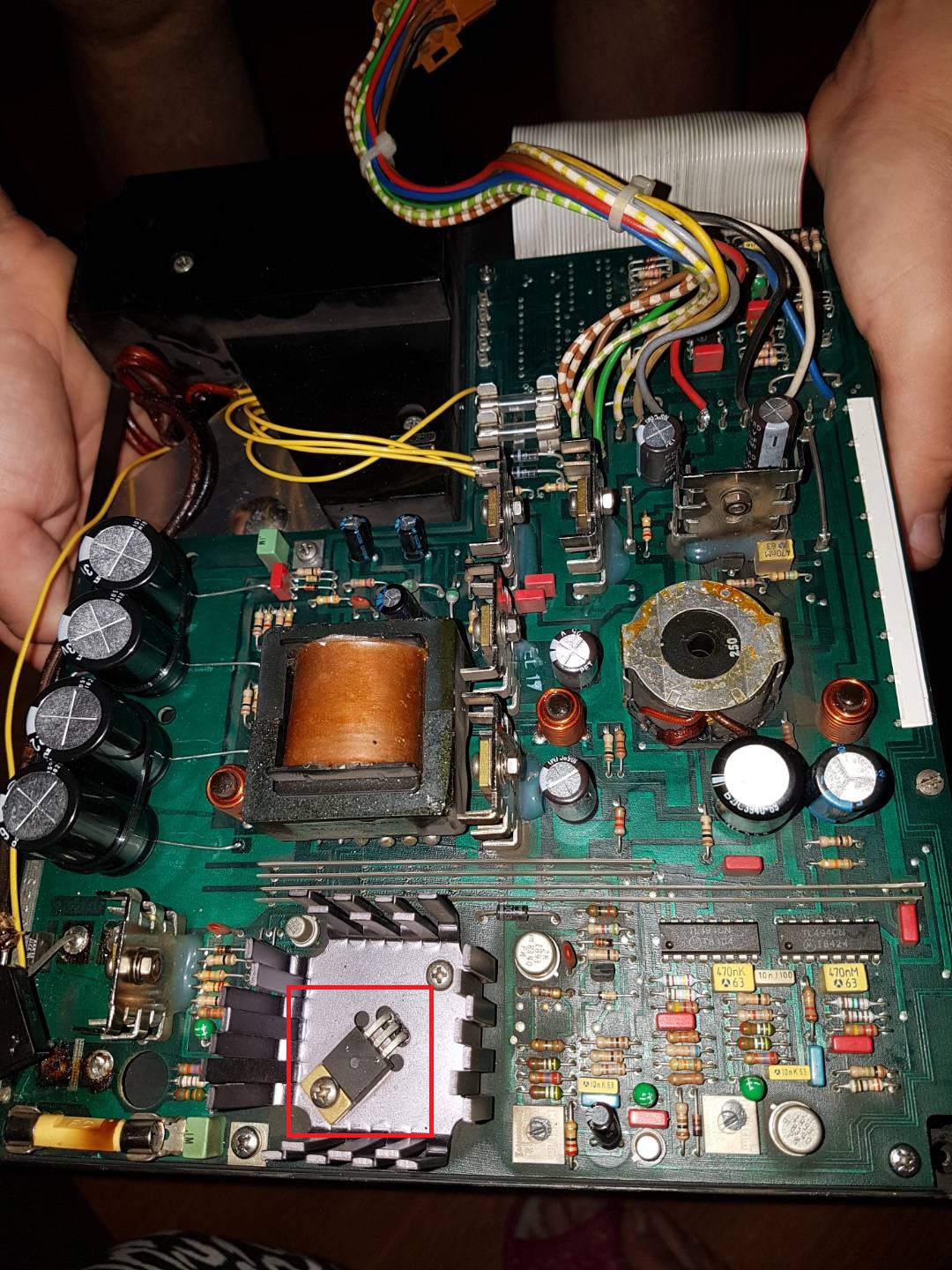

Naprawiam zasilacz od sterowania Heidenhain TNC150. Tranzystor zaznaczony w prostokącie nie ma oznaczeń. Czy ktoś może wie jaki to tranzystor?

A próbowałeś zdjąć ten radiator? Może na płytce pod spodem coś się znajdzie?

Jeszcze nie próbowałem, ale na płycie nie ma oznaczenia żadnego elementu, więc tego też nie będzie.

Może to również nie być tranzystor, a na płycie może być oznaczenie naprowadzające...

To może być a) tranzystor bipolarny b) MOS, c) stabilizator np. 7805. Jeszcze parę innych, ale to mniej prawdopodobne. Nie wygląda na uszkodzony, najlepiej wylutować i pomierzyć. Wskazane zdjęcie schematu, przynajmniej najbliższych połączeń i dochodzącego napięcia. Jeżeli sieciowe po prostowniku, to najprawdopodobniej MOSFET. Po zdjęciu schematu można będzie coś wywnioskować.
Jeżeli dochodzą ścieżki z trafa przetwornicy (nad nim na zdjęciu) to może też być podwójna dioda Schottky.

Niestety schematu nie posiadam. Płyta jest zasilana z transformatora obniżającego napięcie sieciowe. Zasilacz pracuje przez kilka minut, a potem przepala się bezpiecznik w uzwojeniu wtórnym.

No to trzeba zdjąć schemat z płyty. Chociaż przybliżony, żeby wiedzieć gdzie jest pies pogrzebany :-). Jeżeli masz kilka minut, to możesz pomierzyć napięcia w kilku ważniejszych punktach, m.in. na tym elemencie na radiatorze. Możesz odłączyć obciążenia zasilacza? Jak wygląda Twoja wiedza w zakresie elektroniki ?
Precyzyjniej - jakim napięciem jest zasilana płyta, bo patrząc na zdjęcie wydaje mi się, że jest tam przetwornica - ten transformator i tranzystory nad radiatorem.

Płyta jest zasilana z transformatora napięciem 17 V i dwoma napięciami 1,8 V. To jest przetwornica. Ten tranzystor na radiatorze pracuje po stronie pierwotnej przetwornicy. Powyżej radiatora są diody prostownicze i stabilizator napięcia 12V. Bez obciążenia zasilacz pracuje poprawnie.

Wiesz jaką wydajność prądową ma ten zasilacz? Może coś jest uszkodzone w odbiorniku, skoro pada bezpiecznik na wtórnym.

Na stronie pierwotnej przetwornicy... to może być tyrystor/triak... zwłaszcza gdyby jedna z nóżek była podpięta bezpośrednio do tego trafo.
