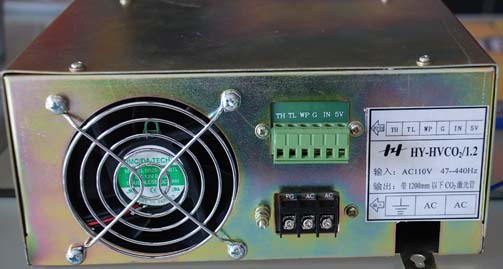

Okazyjnie kupiłem tubę laserową CO2 40W i zasilacz, podłączyłem zasilacz , wiatrak się
kręci, napięcia niskie są ale brak wysokiego które uruchomiło by laser.
Czy jest możliwość uruchomienia zasilacz bez sterownika PWM tak aby można było
uruchomić tubę?
Może ktoś wie gdzie kupić taki sterownik

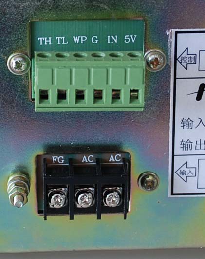

Podobny zasilacz jest w moim laserze .W manualu jest uwaga aby nie uruchamiac bez podpietej rury bo grozi to uszkodzeniem zasilacza.
Z tego co pamietam to mozna bez podania PWM generować sygnał testowy.
wejscie sygnału PWM jest na złacze IN, styki 3,4 muszą byc zwarte(wyłacznik zaknietej pokrywy,lub zwora).Opis napięc jest w manualu,mogę podesłac na maila

Dzieki, oczywiście rura podłączona
czyli 3,4 zwarte i 5V na IN ?

Jak to nie masz stanu wysokiego? A 5V na pinie 6? Wystarczy podać go na pin 1.
