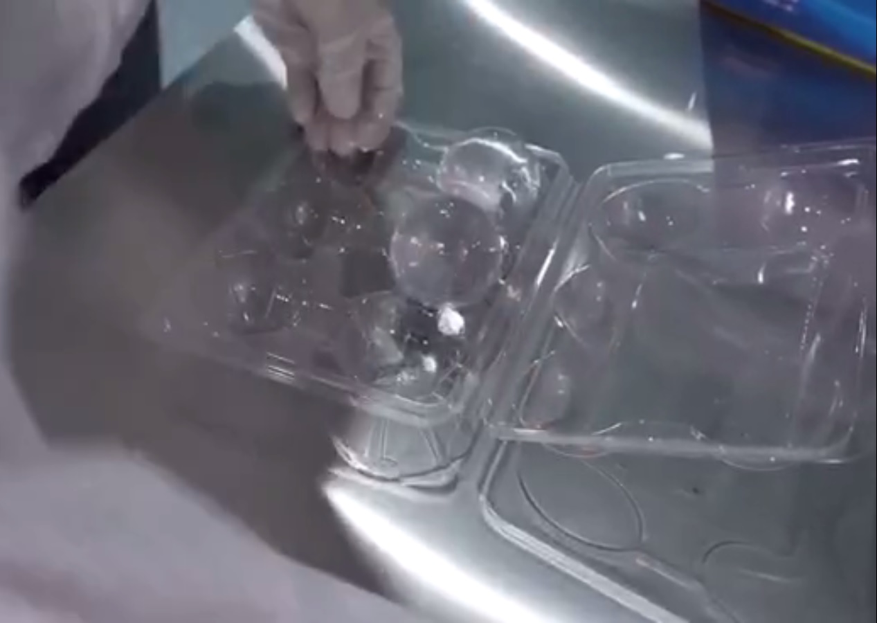

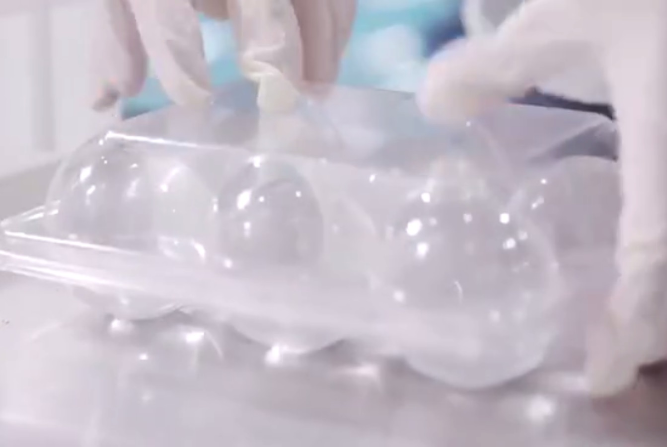

Odgrzewam temat. Mianowicie zastanawiam się czy dało by się zrobić formę do termoformowania aby uzyskać pudełko jak na tych dwóch klatkach z filmiku (poniżej). Dodatkowo mam pytanie do fachowców o materiał - czy może być to folia PET jeśli produkt jest żywnością i jest mrożony do -18 stopni? Ewentualnie czy może są jakieś inne tańsze materiały na wykonanie takiego pudełeczka? Dodam, że te kulki lub bloczki lodu mają średnicę 5-6cm.
Z góry dziękuję za wszelkie odpowiedzi.

Folia PET znakomicie sie termoformuje
Dodane 1 minuta 46 sekundy:
Włóż do lodówki (zamrażarki) i sprawdź, też tak robię gdy stosuje nowe nieznane materiały czy taśmy klejące.
