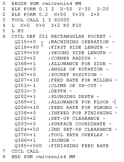

Co tu jest źle? przerabiam ćwiczenie, w którym mam wykonać kieszczeń. W ćw jest kieszeń z numerem 4, ale ja czegoś takiego nie mam w symulatorze.
Wchodzę: cycle def - kieszenie i czopy - i mam tylko cykle od 251 - 254, po przewinięciu górnego menu softkeye od 210-215. Gdzie jest ten cykl nr 4? Zrobiłem to cyklem 251 ale wyskakuje błąd "zbyt duży promień narzędzia". Próbuje zmienić promień ale to nic nie daje.

Dla mnie się widzi, że to jest cykl ze smarT.NC, a nie z iTNC. Sprawdź promień narzędzia, jaki masz wpisany w tabeli narzędzi, bo pewnie jest za duży - w cyklu masz wpisany promień naroża R2, więc narzędzie musi być mniejsze lub równe (bez naddatku).

Próbowalem zmieniać średnicę i w cyklu i w tablicy narzędzi i nic.
Ściągnąłem coś takiego - iTNC530 Programming Station Software 340494-04 SP4 with smarT.NC

Uważnie czytaj posty - 1 str. tego wątku: musisz wywołać w każdym trybie (Edycja, Obróbka, Symulacja) Tablicę Narzędzi, tylko tę właściwą (bo jest jeszcze jeden taki plik w folderze Demo), z folderu TNC.
Puściłem ten cykl w tym symulatorze (smarT.NC - nie znajdziesz cyklu 4) i poszło. Źle wpisujesz więc średnicę narzędzia albo nie aktywujesz Tablicy Narzędzi.

Wywołać czyli wpisać wartości, tak?
Zmieniłem promień w programie na 5 i ustawiłem w tabeli narzędzi również na R5, w edycji i symulacji.... i dalej próbuję

Wpisujesz sobie dane narzędzi (ekran pracy ręcznej, prawy dolny róg softkey NARZEDZIE TABLICA). Zapisywane jest to do pliku TOOL.T w folderze TNC. Przed uruchomieniem symulacji twojego programu, musisz w trybie symulacji wrzucić plik TOOL.T, i w jego statusie musi pojawić się SME.
