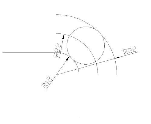

iTNC530 pisze:Przy zaokrąglaniu zewętrznych narożników promień freza musi być mniejszy niż promień zaokrąglenia ?
Nie nie musi.

Musi w wypadku gdy nie stosujesz kompensacji promienia, co napisałem wcześniej oraz zawarłem w przykładzie. Nie musisz natomiast zwiększać/zmniejszać promienia gdy tę kompensację używasz.
Może trochę sytuację rozjaśni załączony obrazek. Gdy programujemy środek freza, tak wygląda sytuacja:

silvesters pisze:Musi w wypadku gdy nie stosujesz kompensacji promienia, co napisałem wcześniej oraz zawarłem w przykładzie. Nie musisz natomiast zwiększać/zmniejszać promienia gdy tę kompensację używasz.
program / test bez kompensacji dla freza ø 20.0

..... więc w czym problem. :???:

W niczym kolego. Ale dyskusja dotyczy opcji Rnd, a ty jej w przykładzie nie przedstawiłeś.

Dzięki wszystkim za pomoc, ostatecznie zrobiłem to przy pomocy RND i lewostronnej korekcji promienia.

Na iTNC 530 rnd i chf działaja tylko z RL lub RR.

tabak pisze:Na iTNC 530 rnd i chf działaja tylko z RL lub RR.
, w życiu się z tym nie zgodzę, używam CHF normalnie bez kompensacji promienia.
