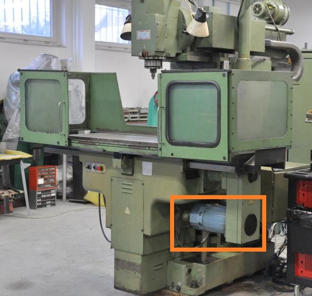

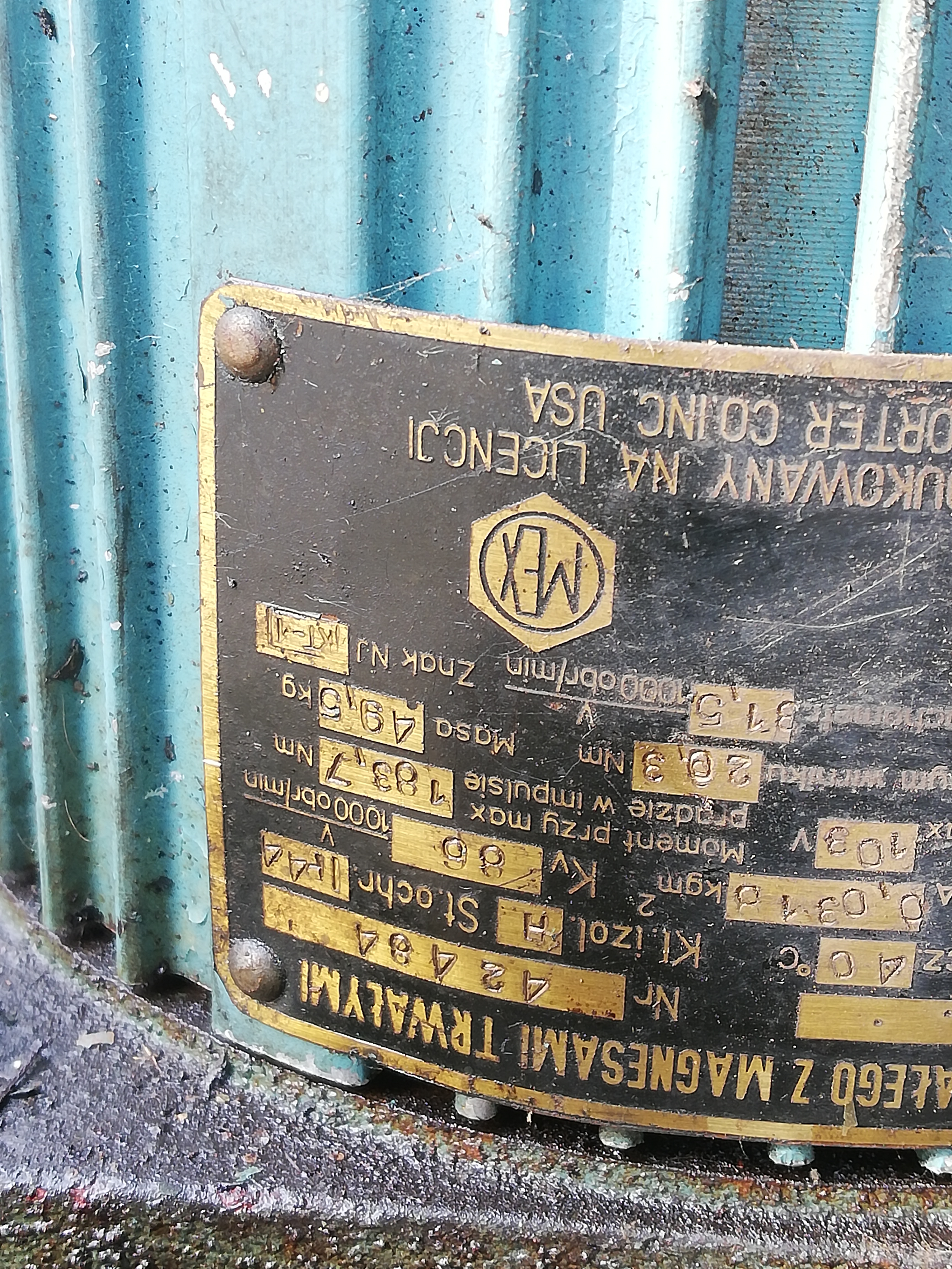

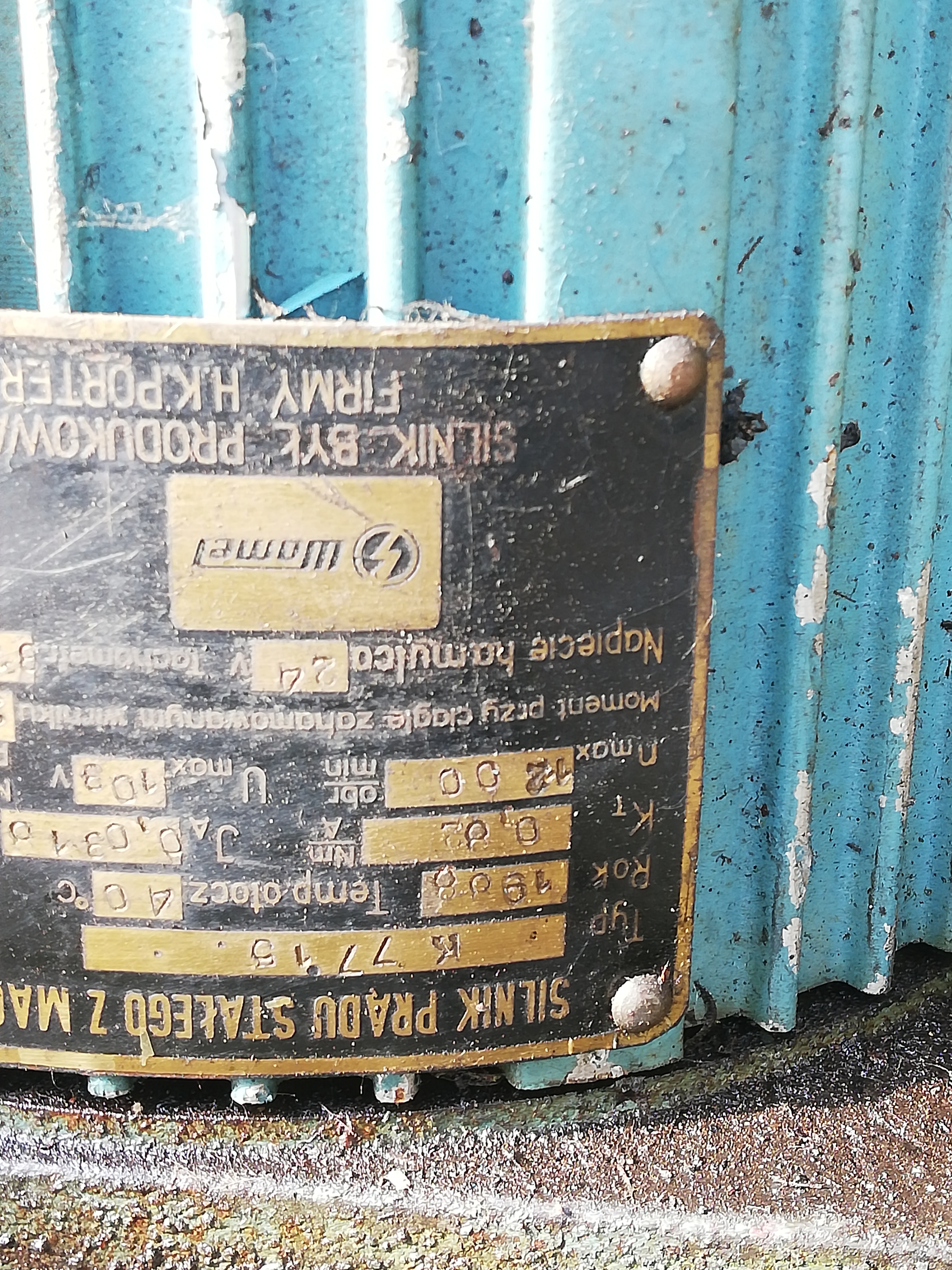

Witam forumowiczów,
Posiadam frezarke JAFO FYN 50 CNC. Do napędu osi są w niej zamontowane serwosilniki szczotkowe dc z hamulcem i rezolverem WAMEL model 7715 (20,3Nm momentu ciągłego, 183Nm momentu chwilowego, prąd przy momencie chwilowym 220A, napięcie max 103V)
Link do silnika: http://wamel.com.pl/new/wp-content/uplo ... ta-180.pdf
Chciałbym maszyną sterować z MACH 3 .
Czy macie koledzy jakiś pomysł czym można by wysterować takie silniki lub czym je zastąpić?
Myślałem nad silnikiem krokowym 28Nm:
https://www.ebmia.pl/silniki-krokowe/60 ... -28nm.html
lub serwo 1,5 kW:
https://www.ebmia.pl/serwo-silnik-el5-m ... -1-51.html
Na maszynie obrabiana jest stal z małymi posuwami i małymi głębokościami. Obawiam się ciężaru osi Z, trzeba unieść do góry kawał żeliwa.
Co myślicie, czy one nie będą za słabe?

Na osi Z powinno być odciążenie hydrauliczne, także silnik tam ciągnie w dół, w razie zwiększenia o obciążenia powinno się zwiększać istnienie w układzie odciążania.

Rzeczywiście, jest tam odciążenie. A czy ono jest jakoś osobno sterowane czy jest to układ czysto hydrauliczny i "sam siebie" steruje w zależności od obciążenia położonego na stole?
Rozumiem, że gdy ciśnienie jest wyłączone (zasilacz hydrauliczny) stół spada w dół, a gdy ciśnienie jest w układzie stół sam wędruje do góry?

Układ hydrauliczny utrzymuje stałe cisnienie (jest tsm prosty agregat z pompką łopatkową ) ciśnienie phca ze stałą siłą do góry, a silnik tylko zmienia pozycję.
Zwróć jeszcze uwagę na to, że przy serwach DC moment nie jest stały, a ten podany jest dla obrotów nominalnych. Trzeba by się dogrzebać do charakterystyki silników. Pewnie przy małych obrotach (tam przy standardowych posuwach na oko jest nie więcej niż 50rpm, do 100 na przyspieszonych. To pewnie będą miały gdzieś 30% momentu w porywach...

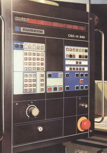

U mnie ta szafa wygląda jeszcze bardziej retro. Szafa to wytwór:
Apena - tyrystorowe serwomechanizmowe układy napędowe posuwów obrabiarek
Sterowanie cnc - numerik 646 (jak na zdjęciu)
Jednak jest zdekompletowana a to co zostało jest w opłakanym stanie, może ewentualnie można by wykorzystać transformatory 110V.
