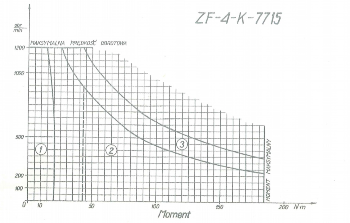

Panowie rozważają nad sposobem sterowania numerycznego, a ja mam problem z napędami i ich wysterowaniem ;) No nic mi sinumerik czy SZGH jeśli nie mam serwo wzmacniaczy do silników (obecne koncowki mocy nie działają i są zdekompletowane)
Udało mi się uzyskać wykresy silnika zamontowanego w maszynie, żeby zorientować się jaki moment generują. Niestety nie znalazłem żadnych serwowzmacniaczy w normalnej cenie do nich ;/ Najtaniej 5k PLN na jeden silnik... do tego trzeba by dołożyć enkoder...

Zastanawiam się nad silnikami, 28 czy 50Nm. Wg wykresów 28 by starczyły ale mam obawy o gubienie kroków.
Co sądzicie?

Ja bym się jeszcze zastanowił nad zmianą przełożenia.
Urwiesz dwa zęby z koła na silniku i wtedy spokojnie te 28 Nm będzie sobie radził, a najwyżej nie osiągniesz tych 5000mm/min, które fabryka zamontowała.
Można?

sterowniki DMA 860H
krokówki bez tabliczek rozmiar 86x86x150 czyli w granicach 12 Nm
posuwy jałowe spokojnie 1200mm/min x i y ale z słabo bo 400 bezpieczne
(u mnie w z problemem jest przeciwwaga)
2000 tez dało się wycisnąć x i y
robocze chyba nawet 600 mm/min daje rade
czyli prędkości robocze są wystarczające , jałowe mogły by być szybsze
jeśli sam nie popełnisz błędu to i silnik kroku nie zgubi
myśle że 28 Nm spokojnie dały by rade
natomiast 50Nm i tych sterownikach będą może i silniejsze ale już za wolne
generalnie krokówki też powinny dać rade ale kosztem prędkosci
