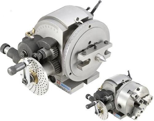

Witam potrzebuję kupić podzielnicę do frezarki . Na razie znalazłem coś takiego, czy jest to warte swojej ceny i czy w tym przedziale cenowym znajdę coś lepszego?

Do małych detali lub amatorskich zastosowań dobra, nie potrzeba do niego stołu pochylnego by frezować pod kątem
choć nie da się frezować jak przy pomocy dużych podzielnic uzębień śrubowych, bo nie ma przekładni sprzęgającej ze stołem

Damradę pisze: potrzebuję kupić podzielnicę do frezarki
Jak duża ma to być podzielnica (ciężar max, średnica uchwytu)?
Czy musi mieć napęd z gitary, czy wystarczy ręczna ?
Czy ma być uchylna, czy stała ?
Ma pracować na produkcji, czy tylko sporadycznie ?

clipper7 pisze:Jak duża ma to być podzielnica (ciężar max, średnica uchwytu)?
Ad1 Ciężar nie ma dla mnie znaczenia,średnica uchwytu między 100-160
Ad2. nie musi
Ad.3 Jak będzie uchylna to tylko zaleta
Ad4. Praca na produkcji,ale przy jednostkowych detalach.

Doradzałbym polowanie na używaną . Ja mam rosyjską UDG D160, ciężkie bydle, ale wygląda na nie do zajechania. Jest pochylana w zakresie 0-90°, ma kołnierz do szybkiego podziału. Teoretycznie ma napęd z gitary, ale raczej trudno do niej znaleźć potrzebne do tego akcesoria. Bardzo wygodnie się na niej pracuje, ma dwustronną tarczę zamiast kompletu trzech różnych (nie zgubi się :lol:). Ceny używanych, w dobrym stanie, bez uchwytu, wahają się pomiędzy 600 a 1000 zł. Bywają też czeskie lub niemieckie, z polskich są najczęściej dwukorbkowe, niestety polskie zwykle są bardzo zużyte.
To, co podałeś w linku, to chińszczyzna wzorowana na podzielnicy anglosaskiej.
Jak masz dużo kasy, to nówki, np. Bisona :cool:

Ja tu chciałbym też troszkę bronić honoru "chińszczyzny", bo nie wszystko jest takie złe, choć zazwyczaj potępiane w czambuł. Sam używam pewnie chińskiej(choć nienapisane), "czterocalówki" (1:72), kasowanie luzów między ślimakiem a ślimacznicą mimośrodowe też posiada,
Obrazek Obrazek
Dokupiłem do niej tarcze podziałowe (tuleję pod tarcze dorobiłem sam), bo była tylko skala w stopniach jak na zdjęciu
i wykorzystywałem do różnych prac, w tym frezowania kół. Nie było żadnych problemów z podziałem, wiec co z tego, że chińskie?
