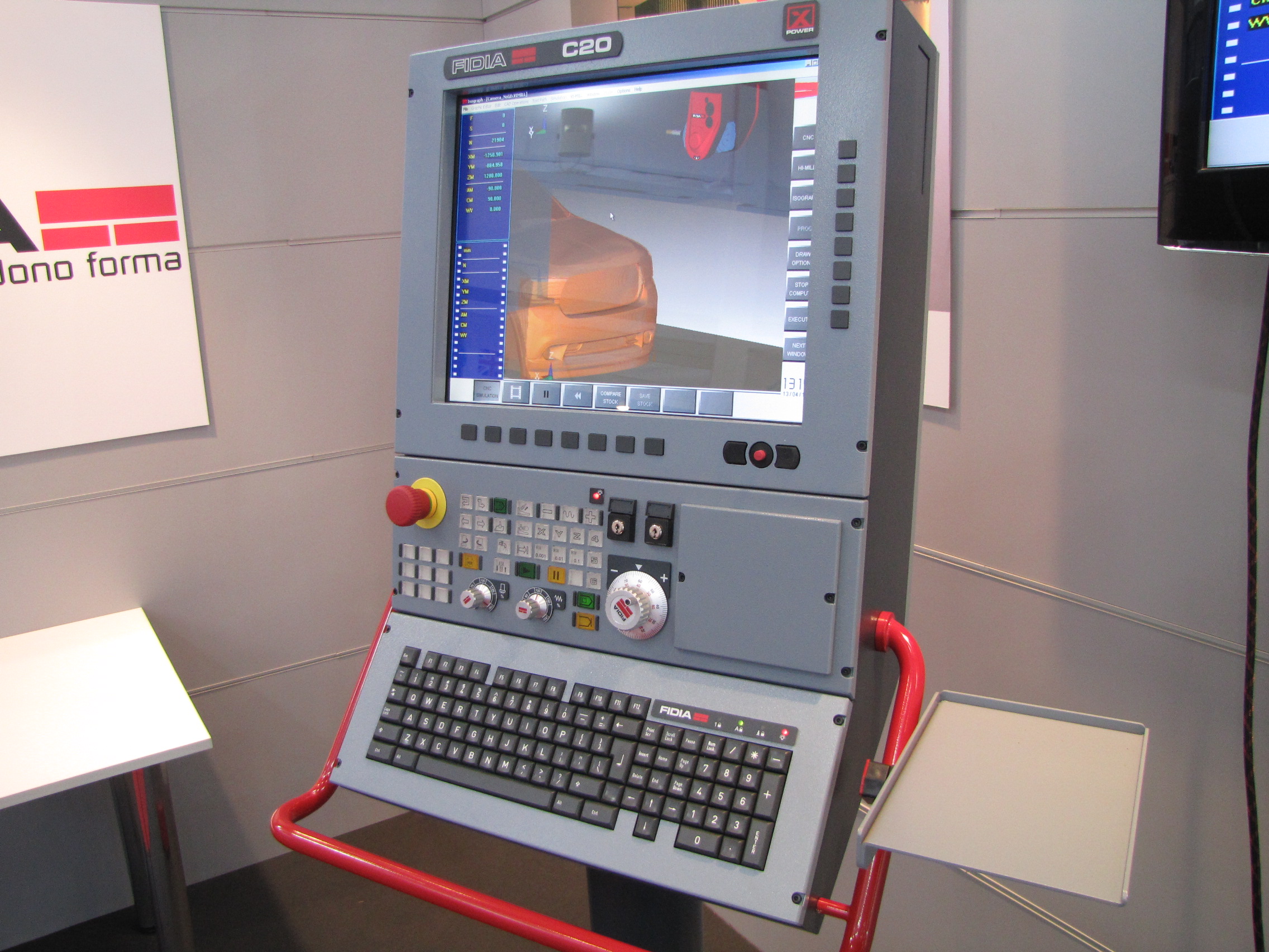

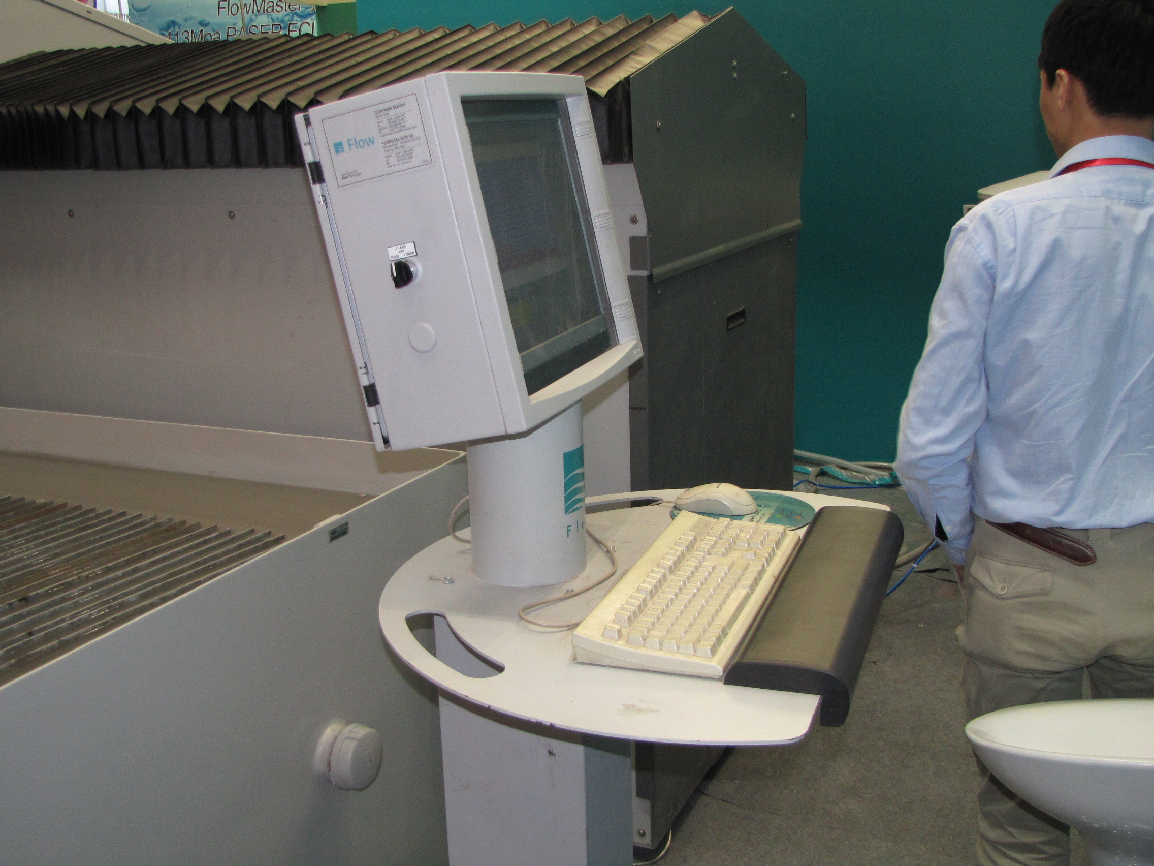

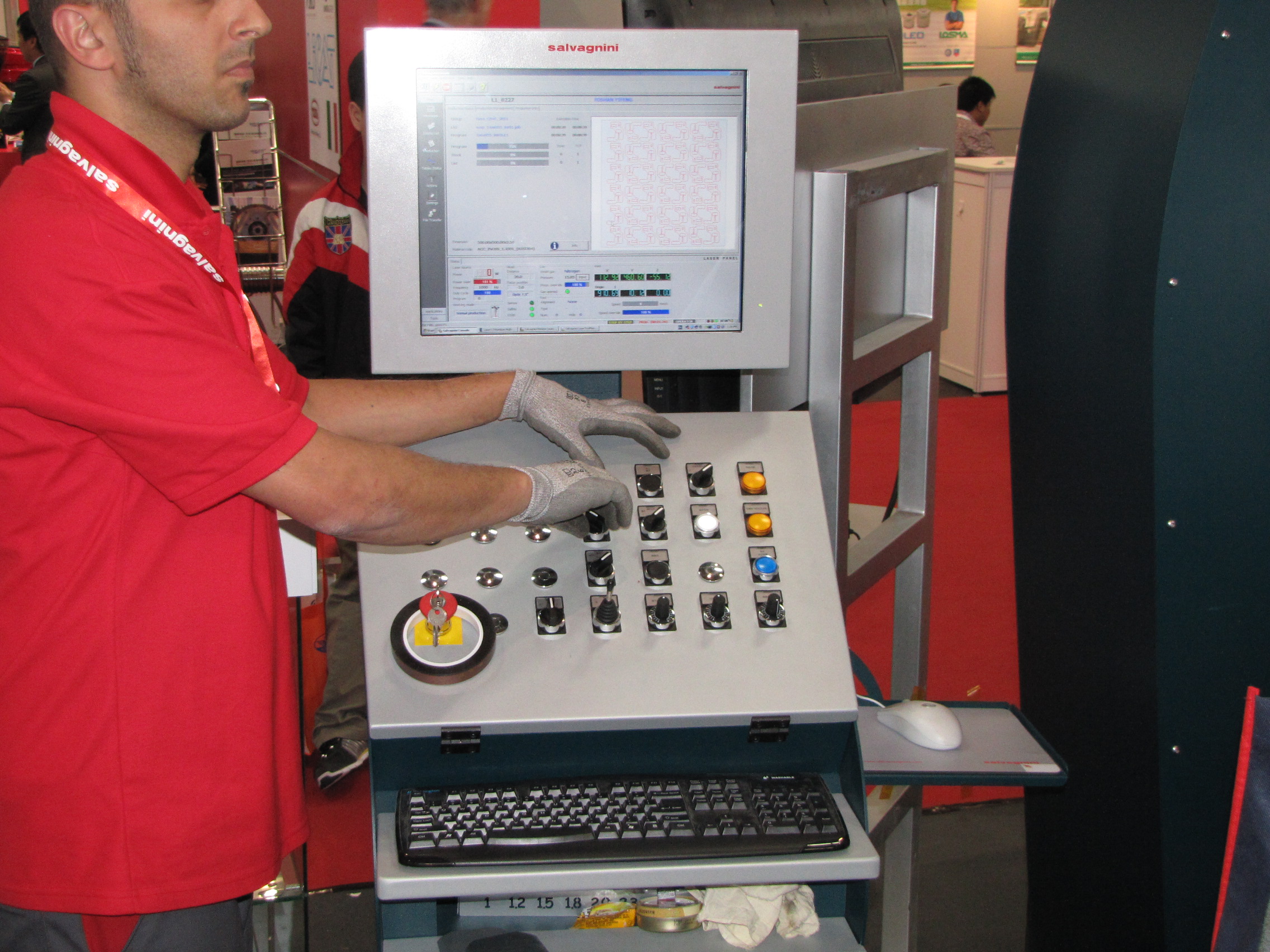

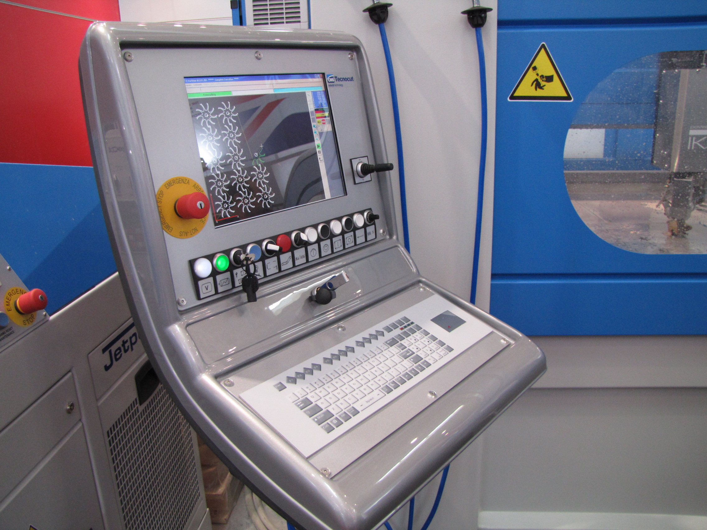

Obawiam się, że skoro Siemens, Fanuc, Heidenhain itp. raczej wolą stosować klawisze funkcyjne obok wyświetlacza zamiast ekranów dotykowych to coś w tym jest.
Weźmy takie komórki. Obecnie nadeszła moda na ekrany dotykowe, więc klawiatur jest coraz mniej.
Podstawowym problemem jest brak możliwości wybierania numeru "po omacku".
Bardzo często wybieramy zły numer ponieważ "załapał" nie ten klawisz.
Nie wyobrażam sobie za bardzo pracy gdyby z powodu braku wyczucia klawiszy można było nacisnąć np z- zamiast z+.
Poza tym przeglądałem trochę zdjęć z targów o dziwo wszystkie waterjety miały zwykłe klawiatury.
Zauważyłem, że Szanowny kolega wystawiał do tej pory firmę Flow na piedestał i jednocześnie rozwiązanie z klawiaturą typu PC uznawał za absolutnie nieakceptowalne.
Czy teraz Szanowny Kolega zacznie wychwalać klawiaturę PC do sterowania waterjet czy może Flow poleci w dół w notowaniach Szanownego Kolegi?
Kilka przykładów jakie klawiatury stosują renomowane firmy:
(w kolejności zdjęć)
Flow
Bystronic
Technocut
Fidia
Salvagnini
