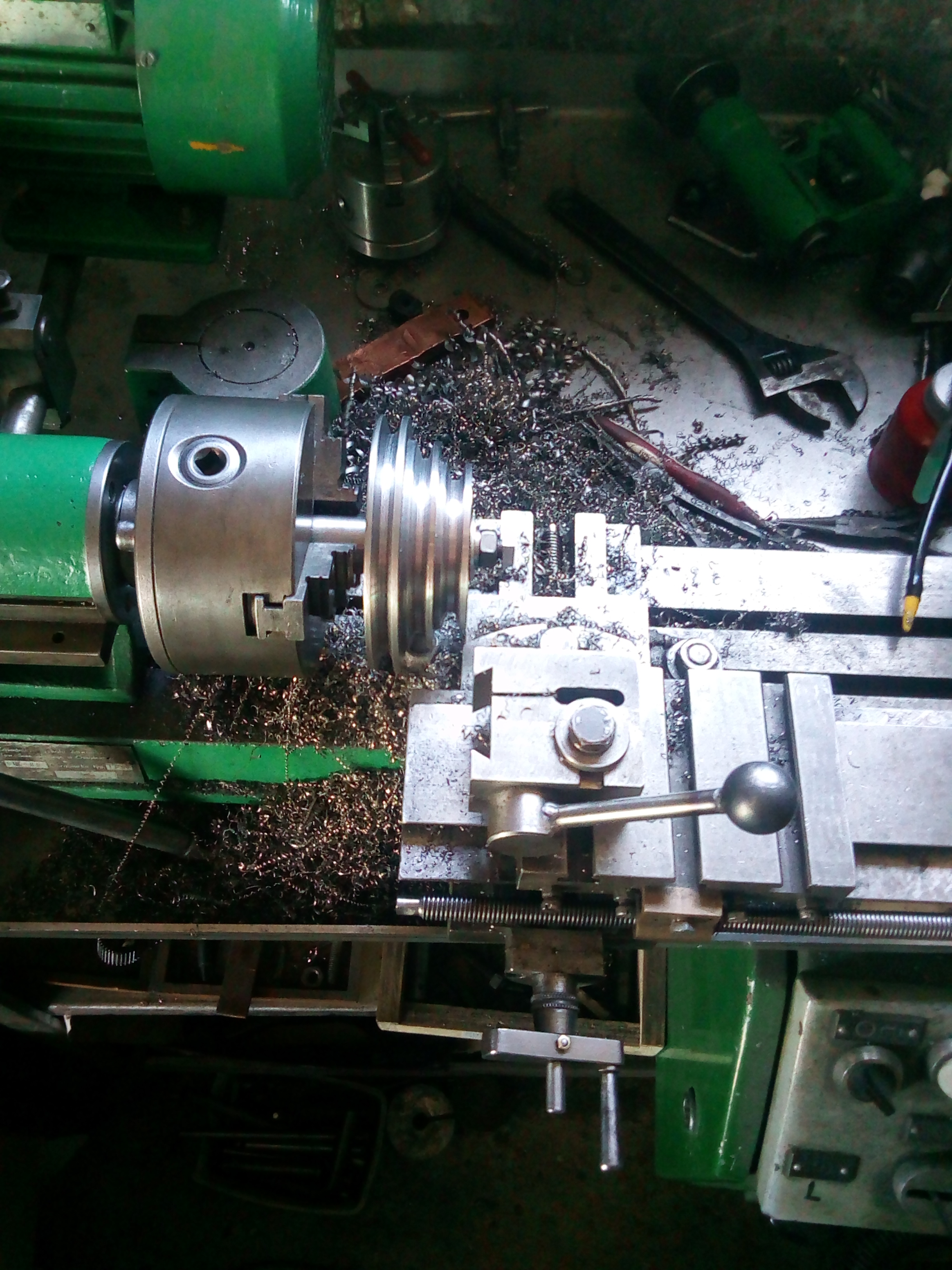

Ja powiem tak, mam OUS 1 porównywalny wielkością do minilaathe ostatnio potrzebowałem dorobic koła pasowe 3 stopniowe stalowe i dał radę, nie wyobrażam sobie zrobienia tego na minilathe

Post napisał: strikexp » 19 maja 2020, 19:17
Kwestia wymiany silnika na większy i dodania falownika.

zaślepienie godne avatara
