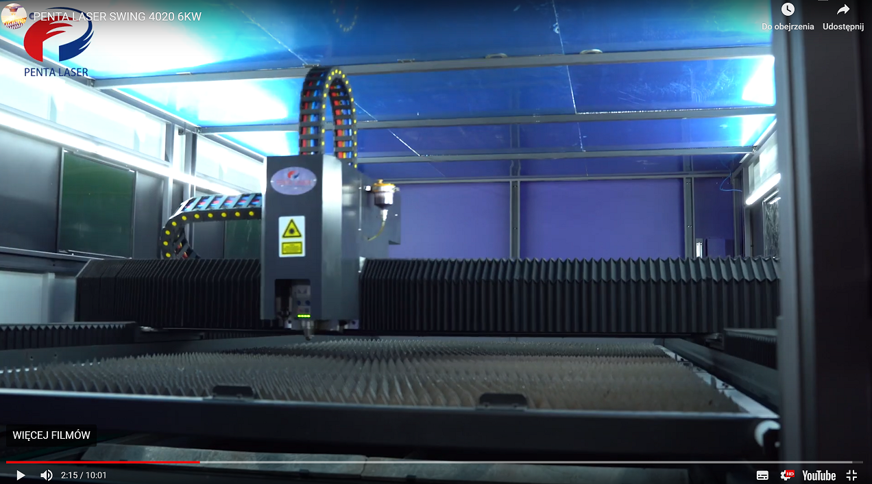

Post napisał: nicek » 03 paź 2020, 21:35
Chwalenie się w reklamowym filmie detalami w których z pół metra widać trzęsącą się jak galareta głowicę po wyjściu z każdego zakrętu -bezcenne.
Widać u nich to najwyższy standard jakości! Nic tylko brać.
No i specjalne tłumiki drgań blaszanego dachu, pewnie chinol przeszedł po nim, profil się zapadł i się trzęsło, ale co tam...
Jak to jest, że nawet nie trzeba patrzeć na markę lub chińskie napisy, że by było od razu wiadomo że to chiński złomek?
