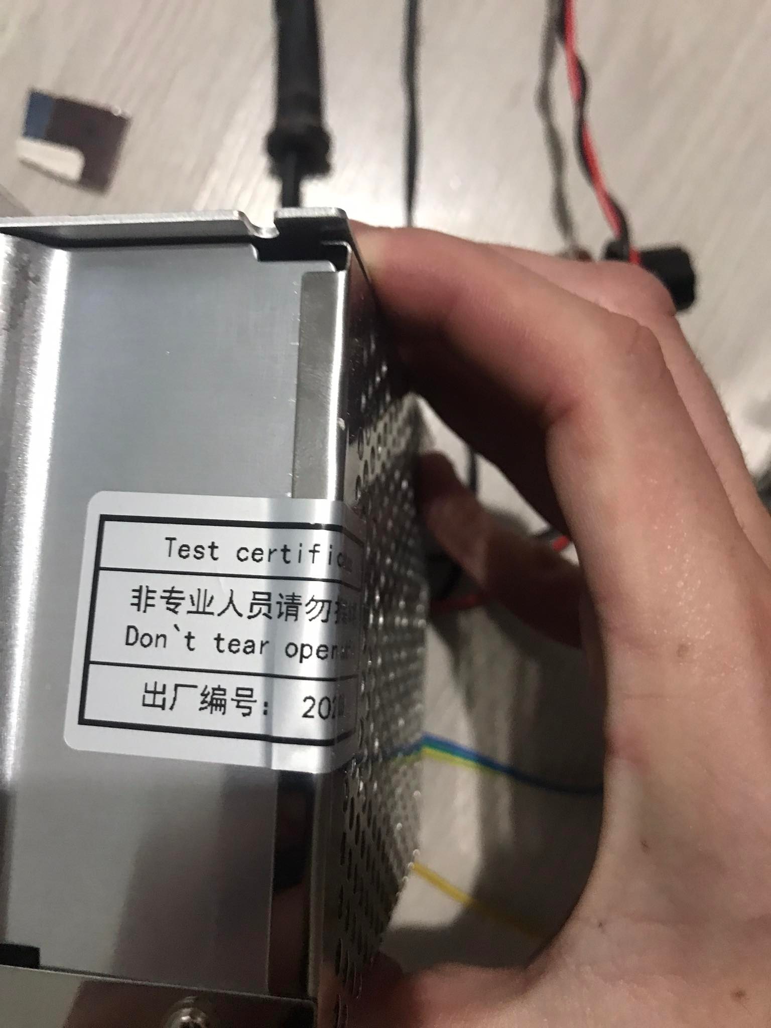

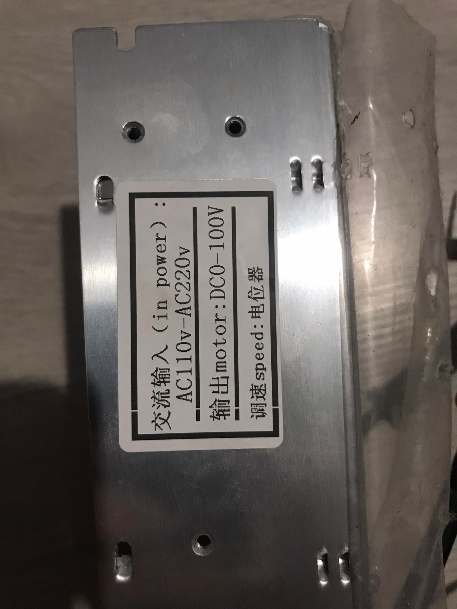

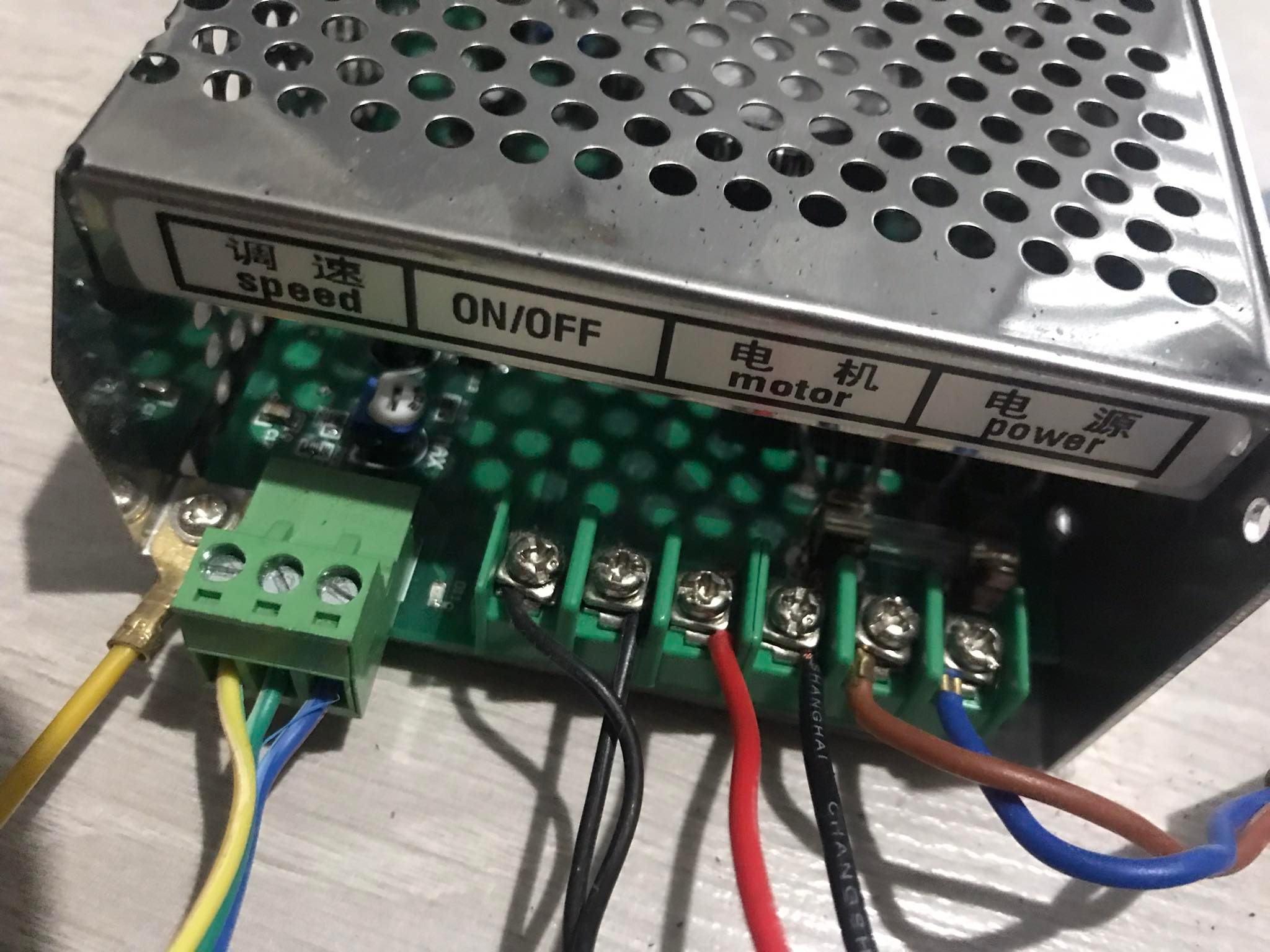

1) I jeszcze zapominałem powiedzieć, że gdy robiłem testy na "sucho" to zakłócenia były takie gdy tylko dotknąłem wrzeciona od razu sterownik się rozłączał
2) Wrzeciono jest sterowane z zasilacza ale przy zasilaczu w oryginalnie był założony potencjometr do regulacji obrotów i na wyczytałem na internecie, że on też może powodować zakłócenia
P. 1 - czy masz obudowę wrzeciona połączoną poprawnie z PE ?
P. 2 - poprawnie: potencjometr nie może powodować zakłóceń. Mogą pochodzić z zasilacza impulsowego przenoszone przez przewody łączące je z potencjometrem. Ekranować przewody.
Jeżeli kondensatory powodują wadliwą pracę wrzeciona to znaczy, że w zasilaniu wrzeciona występują wysokie częstotliwości i nie można zakłóceń usuwać kondensatorem między szczotkami. No może nie cała prawda, istotna jest pojemność.
Coś bliżej o sterowniku. Producent, typ.
Stawiam na błąd związany z P.1

Nie znam dokładnych parametrów sterownika silnika linkuje stronę z której kupiłem wrzeciono
I jeszcze zdjęcia sterownika:
Jeżeli chodzi o PE to obudowa sterownika wrzeciona jest połączona przewodem z ramą wrzeciona i to wszystko idzie do PE( w sieci) i do PE zasilacza laboratoryjnego, spróbuje założyć kabel z uziemieniem prosto do wrzeciona. Zajmę się też ekranowaniem wszystkich kabli dziś i jutro.
Zapomniałem jeszcze powiedzieć, że gdy założyłem wrzeciono z założonymi kondensatorami to gdy łączyłem górną części frezarki z dolną przewodem to przeskakiwały małe iskierki.

To pudrowanie syfu, twoim problemem jest zasilacz zbyt mocno sieje zakłócenia jak to w chińczyku brak EMI.

Kupiłem nowy zasilacz do wrzeciona założyłem ekranowane przewody i problem się rozwiązał frezarka przejeżdża cały program bez żadnych problemów. Dziękuje wszystkim za pomoc Pozdrawiam :)
