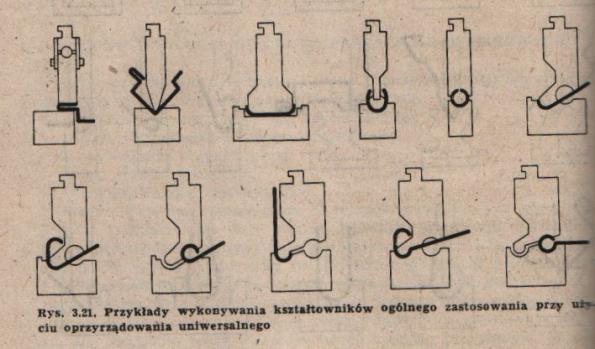

Witam szanownych kolegów ma mały problem i nie wiem jak go rozwiązać.Otóż chcę wywinąć blachę o grubości 1,5 mm na tzw. zamek {patrz zdjęcie}
http://www.fotosik.pl/pokaz_obrazek/b03 ... b688e.html
Zdjęcia są kiepskiej jakości ale cóż.Wracając do tematu średnica otworu wynosi 3mm
http://www.fotosik.pl/pokaz_obrazek/69c ... 69781.html
Próbowałem już kilka sposobów aby zrobić prostą zaginarkę lecz przy tak cienkim sworzniu wszystko spełzło na niczym.Jedyny sposób jakim to robię to imadło i młotek ale zależy mi na wyglądzie.Dodam że mam dość dużo sztuk do zrobienia.Pozdrawiam i myślę że może wspólnie coś da się wskurać.

Post napisał: BYDGOST » 28 lut 2009, 22:37
Załączam skan z poradnika "Kształtowniki stalowe gięte" Mam nadzieję, że to Ci pomoże.
gięcie blachy.jpg (34.09 KiB) Przejrzano 6744 razy

Post napisał: olepiotr » 01 mar 2009, 00:23
Swego czasu projektowałem krępownik do podobnego zawinięcia. Blacha była sprężysta grubość 1.2mm. Na detalu było pare innych krępowań jeszcze i wstępne krępowanie było na innym narzędziu (wygięcie o 80-90 stopni). Wstępne krępowanie można zrobić na zwykłej pryźmie bądź nawet w imadle jak nie ma dużo sztuk... Nie mam pod ręką dokumentacji ale spróbowałem wyrysować to w paincie... Więc wybaczcie jakość ;) Chodzi głównie o koncepcje. Detal wkłada się między płyte umieszczoną na sztywno z podstawą a ruchomym dociskiem (na żółto). Później dociskasz z boku śrubą, a następnie krępujesz "oczko" dociskiem np praski ręcznej. Jak masz jakąś narzędziownie "pod ręką" to poradzisz sobie z tym bez problemu :)
