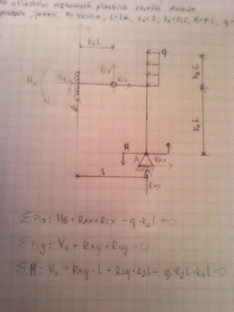

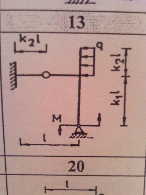

Witam, prosze bardzo o pomoc, potrzebuje na szybko rozwiazac zadanko, proste, aczkolwiek mam wiele watpilowsci, co do oznaczania sil, wychodzi mi 6 niewiadomych, a tylko mam 3 rownania.

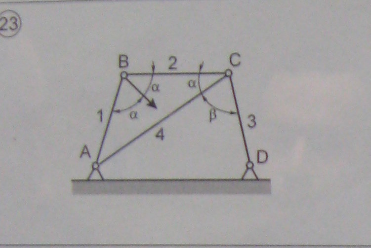

witam musze zrobic zadanko . podobno nie trudne ale niestety nie potrafie sobie z nim poradzic. przosze o pomoc . zalaczam rysunek od zadania,.
dane do zadania to alfa=60 stopni
beta =30 stopni
oraz P=12 kN

Post napisał: warlock1976 » 09 sie 2013, 15:12
marta2101 - to jest przykład statycznie wyznaczalny gdyż można zapisać 4 równania równowagi, przy czterech niewiadomych.
Zapamiętej sobie jedno ilość równań równowagi jakie można zapisać wynosi 3 + liczba przegubów.
z rysunku wynika że mamy 1 przegób ( o niewiadomych) , 1 utwierdzenie ( 3 niewiadome) i jedną podporę ruchomą ( 1 niewiadoma).
ilość niewiadomych = 3 +1 =4
ilość równań = 3 + 1 = 4

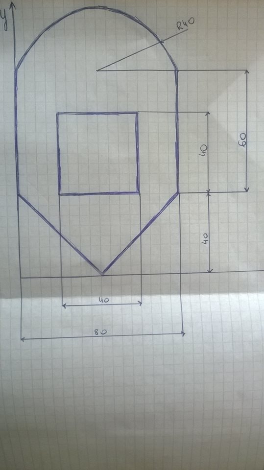

chciałbym się dowiedzieć czy potrafi ktoś wyliczyć moment bezwładności załączonej figury?
Proszę o pomoc, ponieważ chciałbym się tego nauczyć.

Post napisał: kubaaaaa » 14 cze 2014, 21:40
program GeTom - możesz sobie sprawdzić obliczone momenty bezwładności figur płaskich
